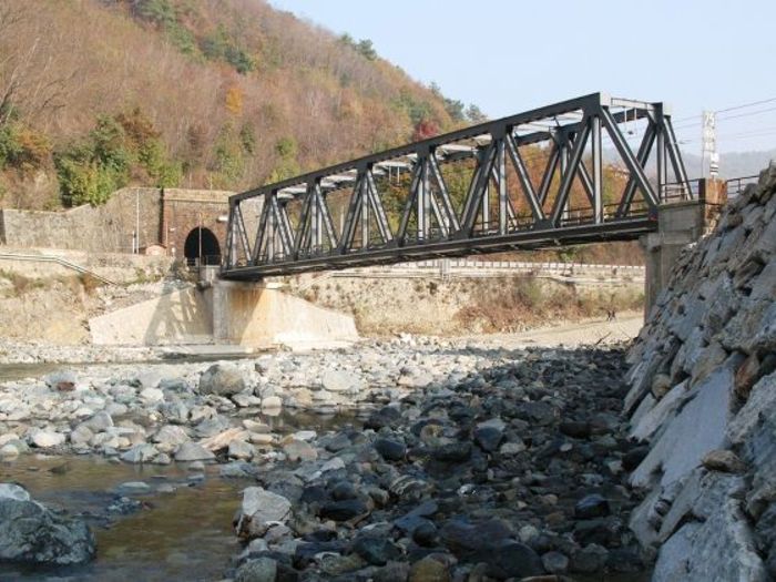

Quel muro mi ricorda molto un tratto che costeggia la statale del turchino (credo fra Masone e Campoligure.. è un po' che non ci passo..) :D
Personalmente sul versante del binario unico mi sarebbe piaciuto realizzare il ben noto tratto "Casello-Ponte-PL-galleria" in prossimità di Ovada 8)
(foto presa dal web che avevo in archivio, credo che venga proprio dal forum 2G :wink: )
G2PonteTorrenteSturaOvadaALlineaGeOvigeas_it.jpg [ 81.65 KiB | Osservato 13542 volte ]
Rimarrebbe il fatto che bisogna prendersi una licenza "poetica"..per fotografarci e farci circolare qualche Intercity su quel tratto in foto :D
(I merci non hanno limiti 8))
