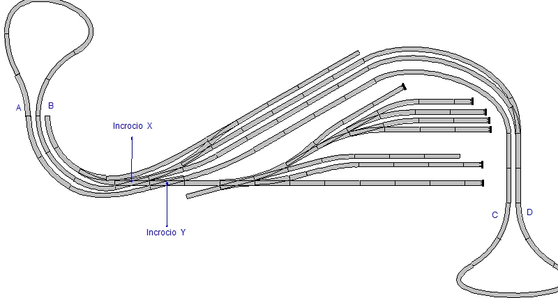

Buongiorno a tutti, devo risolvere un problema di cortocircuito dovuto alla conformazione del mio tracciato e per quanto ne capisco io l'ho chiamato "simil cappio di ritorno".
L'immagine qui sotto chiarisce quanto detto:
tracciato.jpg [ 155.35 KiB | Osservato 9688 volte ]
Il tracciato viene normalmente percorso dai treni che provenendo da B vanno verso D e dopo essere passati dalla stazione fantasma ritornano a C e vanno verso A e così via.
Per evitare problemi di corto, le giunzioni tra l'incrocio X e l'incrocio Y sono isolate e dunque nel percorso di cui sopra il funzionamento non da problemi. I problemi arrivano quando provenendo da B si cerca di attraversare l'incrocio Y per andare verso la zona rimessa - scalo merci e viene creato il corto circuito.
Come posso risolvere il problema ?

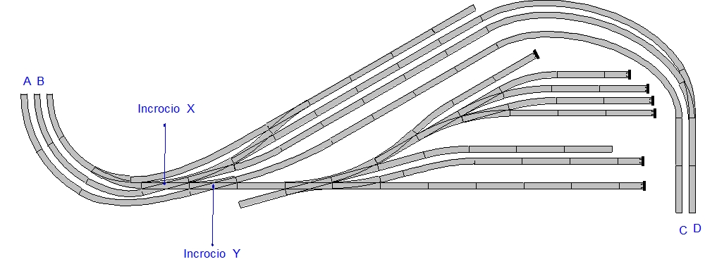

Ciao lpr970, per chiarire devo sottolineare che la circolazione dei treni avviene in un solo senso, e che il tracciato è a forma di "osso di cane" pertanto, il treno che passa da B andando verso dx passa da D, ritorna su C e andando verso sx passa da A e ritorna su B e così via.
I due incroci sono già uniti con scarpette isolanti, e non mi è chiaro quanto dici.
Ho rifatto l'immagine per chiarire il tracciato.

la risposta che ti ha dato lpr970 è corretta .
NON devi isolare gli incroci ma i due cappi dal resto del tracciato .
Tutta la parte di linea e di scambi compresi fra le lettere A B C D devono avere la stessa polarità .
Devi isolare i due cappi , per una lunghezza che possa ospitare il treno più lungo che circola , e alimentarli tramite due moduli Lenz o simili .

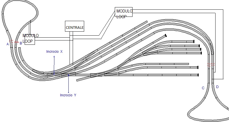

in modo semplicistico elaboro il tuo disegno.
In rosso le sezioni

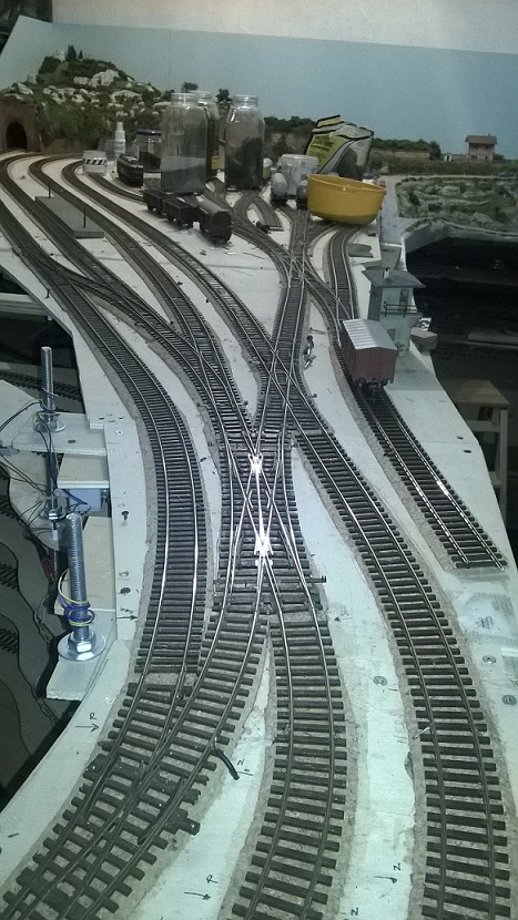

Il terzo binario che menzioni dove intenderesti posizionarlo?
Allego la foto del punto con i due incroci.

Voto per lo schema di Andrea con i due moduli loop! È il più facile da realizzare e visto che intendi usare il plastico solo in dcc, va alla grande senza modifiche al piano binari.
In pratica tutta la parte centrale del plastico mantiene la stessa polarità sui diversi binari, lasciando ai due ossi il compito dell'inversione!
