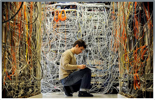

chissa' se questo ha fatto un disegno dell'impianto elettrico.........

Nell'impianto di quella foto non serve uno schema il cablaggio è semplice: il cavo grigio e sempre lo stesso che gira (come una matassa di lana che si è srotolata, idem quello arancione e quello giallo ecc. ecc. (quindi l'occhio a volte inganna); quello inginocchiato sono io mentre stavo sfogliando il libro di storia.... :lol:
