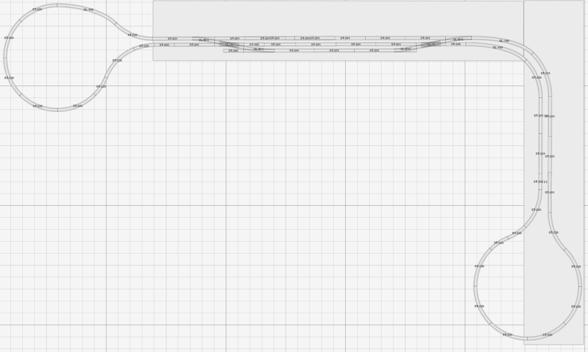

Che ne dite di questo schema?
plastico.png [ 102.39 KiB | Osservato 8788 volte ]

Va bene, ma verifica i raggi minimi, per far girare modelli recenti e attuali, per non dire futuri, il raggio minimo sindacale deve essere 610 mm, che è il raggio dello scambio corto PECO.
Quindi binario flessibile.
Poi fai te.

marco-58 ... se fai attenzione i codici sono Fleischmann e non penso proprio che rispettino i raggi da te consigliati (!!??) inoltre vi sono curve/controcurve da brivido. Progetto eseguito, presumo, con poca nozione delle minime normative di progettazione. A ognuno il suo mestiere ... eh eh eh
Ciao a tutti, fabrizios

Scusa ma quali sarebbero le minime normative di progettazione?
Al di la delle curve e controcurve da rivedere , il raggio minimo e' 42 cm che dovrebbe garantire la circolazione della totalita' dei rotabili commerciali
Direi che: sui forum, sui manuali e sulle riviste (norme NEM e NMRA, ecc.), parole e disegni (e qualche formula, leggi della fisica a parte) si sprecano, basta dedicare tempo alla lettura.
Ribadisco, fatti alla mano, con il raggio 420 mm non ci gira per niente la totalità dei rotabili commerciali: basta leggere i cataloghi, e le pubblicazioni di cui sopra.
Certo se prendiamo a esempio i modelli giocattoleschi o quelli con evidendi sovvardimensionamenti o mancanze, a beh allora ... (molti modelli del secolo scorso girano anche sul raggio 280).
Sul mio ovale di prova c'è raggio 450 mm, e non ci gira tutto, in particolare quello che ha catalogo non ha raggio minimo dichiarato, e ha il sottocassa riprodotto come si deve ( i carrelli sono comunque larghi 4/6 mm in più del dovuto).

Sul raggio 42 ci gira l'ETR 500 acme , l'Ale 601 lima , tutti i locomotori e le carrozze 1/87
Infatti ...
Ho evitato di rigirare il coltello nella piaga, ma tanto ognuno ha le sue credenze (anche quelle della cucina), ma io mi attengo ai fatti ... e alle misure reali.

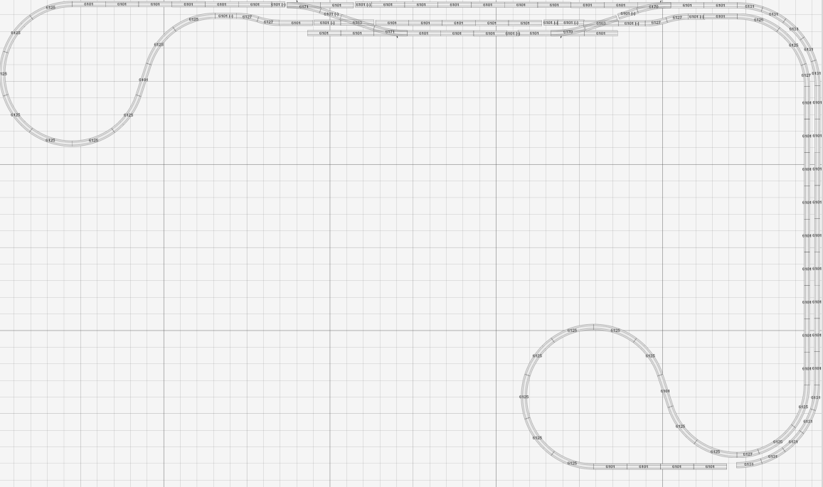

Binari Peco
plastico perco.png [ 95.72 KiB | Osservato 8607 volte ]

Un ampia pista, direi.

Voglio seguire il consiglio e scegliere i PECO
Sono abbinabili i binari streamline e setrak?
