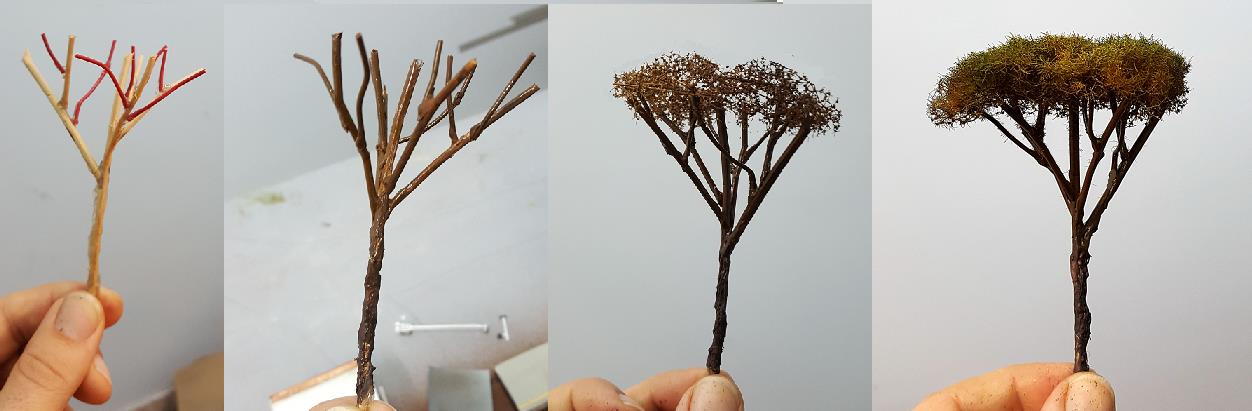

Voglio mostravi questa tecnica per realizzare dei pini marittimi.Naturalmente accetto consigli e critiche.
TRONCO: spiedini, stuzzicadenti e fili elettrici sagomati e incollati con colla a caldo.
CHIOMA: Teloxis Aristata e fibre sintetiche incollate con trasparente opaco spray.
Tocchi di colore marrone, verde e giallo a spruzzo.
In foto alberi in SCALA N.

Eccola :D
tutorial pino m.JPG [ 61.28 KiB | Osservato 6870 volte ]
p1.JPG [ 113.15 KiB | Osservato 6870 volte ]

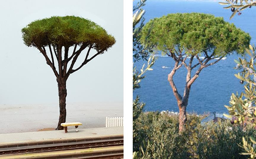

Forse c'è poca proporzione tra circonferenza del tronco e "cappello": se hai preso ispirazione da un pino secolare, la sezione del tronco potrebbe andare bene ma devi aumentare la chioma magari con altre ramificazioni più ampie e/o su differenti livelli.
Se invece ti rifai ad un pino marittimo più "giovane", dovresti riprodurre un tronco più fine!
Ci sei, devi perfezionare!

Grazie Salvo.Come riferimento estetico ho preso le varie foto presenti sul web.Come misure mi sono avvalso delle informazioni riportate su wikipedia.
Quindi secondo te osservando questa foto, cosa dovrei fare?Ti ricordo che sono alberelli che ho fatto in scala N.Grazie mille :)

Il tronco in effetti pare cicciottello, guardando la foto. Ha bisogno di un personal trainer...
 Oggetto del messaggio: Re: COME FARE: Pino Marittimo
MessaggioInviato: venerdì 2 dicembre 2016, 20:35
Quindi dovrei snellire solo il tronco oppure anche i rami?

So, la fotografia è spietata, ma non è male confrontato al vero: le proporzioni sono corrette.
Puoi aver riprodotto in realtà due specie diverse: il Pino Domestico (Pinus pinea) somiglia molto al Pino Marittimo (Pinus pinaster).

In scala n, opterei per la classica tecnica del filo di rame, visto la più facile gestione della chioma, una maggiore morbidezza e modellazione della sagoma. Quei rami mi sembrano troppo "dritti" e partono tutti dallo stesso punto.

Ok proverò.Grazie :)

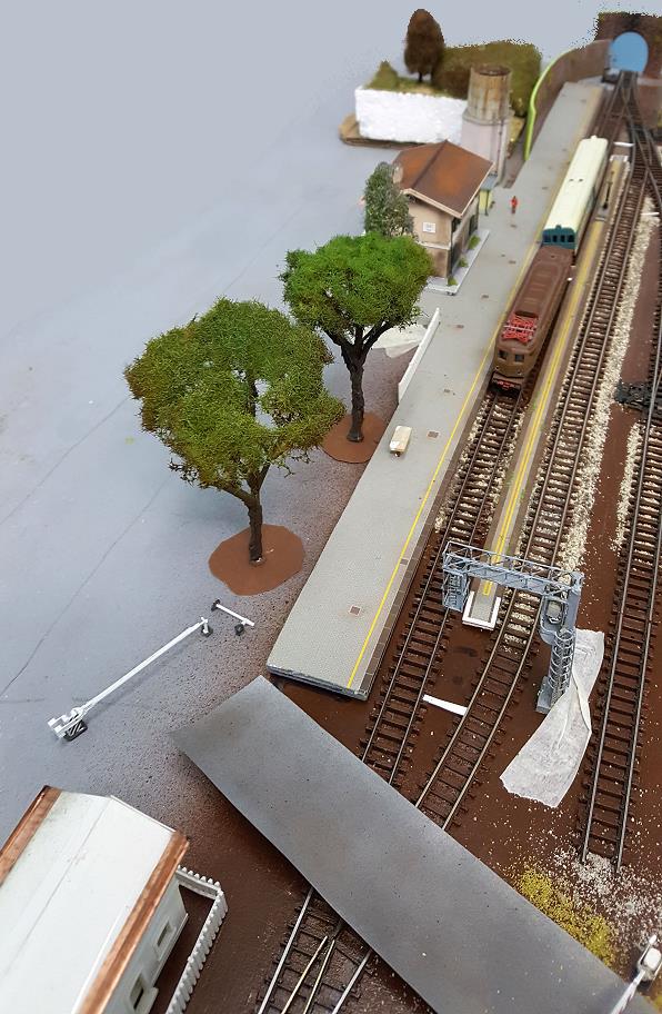

Effettivamente nella realtà esistono diverse forme dello stesso albero.Qui ad esempio un pino marittimo con rami simmetrici e dritti.Se questo albero "VERO" fosse stato un modello, sono sicuro che gli avremmo trovato dei difetti :oops:
