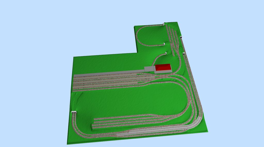

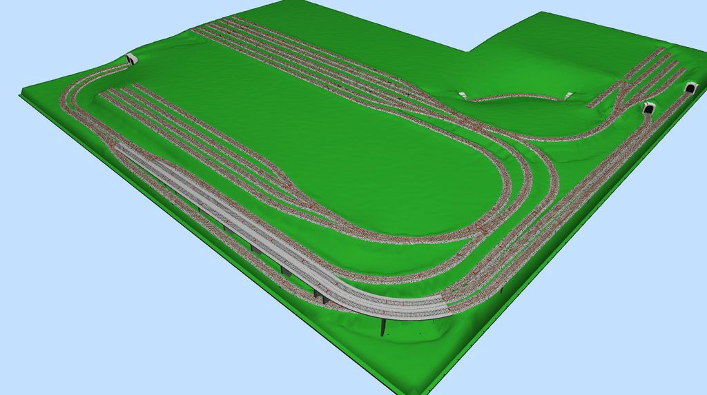

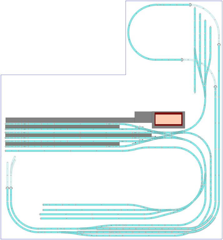

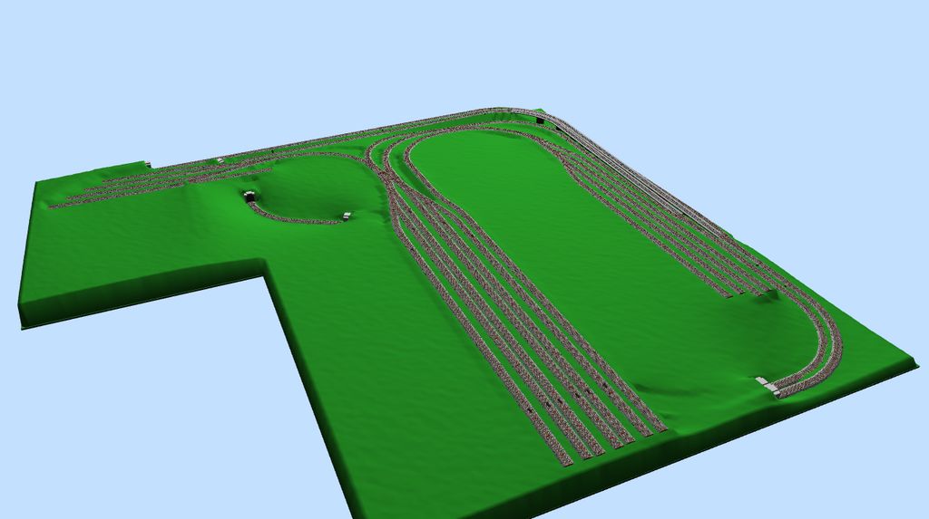

Dopo anni di attesa e ripiegamenti con tavolacci vari ho finalmente realizzato un locale dove realizzare un plastico.
Il locale non è enorme ma consente di realizzare una discreta circolazione ma soprattutto la manovra, particolare a cui tengo molto.
Nello spazio di 4,40mt,x3,90mt. x 2,90, x 2,20mt mtx 1,32mt,x 1,70mt (un bel poligono :oops: ) sono riuscito a ricavare una stazione terminale, un deposito, un fascio ricovero carrozze e un fascio nascosto per ricoverare qualche merci ( spazio insufficiente per eventuale scalo)
Il mio sogno era di realizzare una stazione terminale di confine ( anche se di fantasia) tra amministrazioni FS e OBB/DB ma viste le non poche difficoltà che lo spazio a disposizione impone ho deciso di fare tutto FS ( ma la lotta continua )
Questo è quello che ho realizzato sulla...carta per ora........
C' è sicuramente da migliorare e quindi accetto tutti i consigli del caso.....
Grazie a tutti

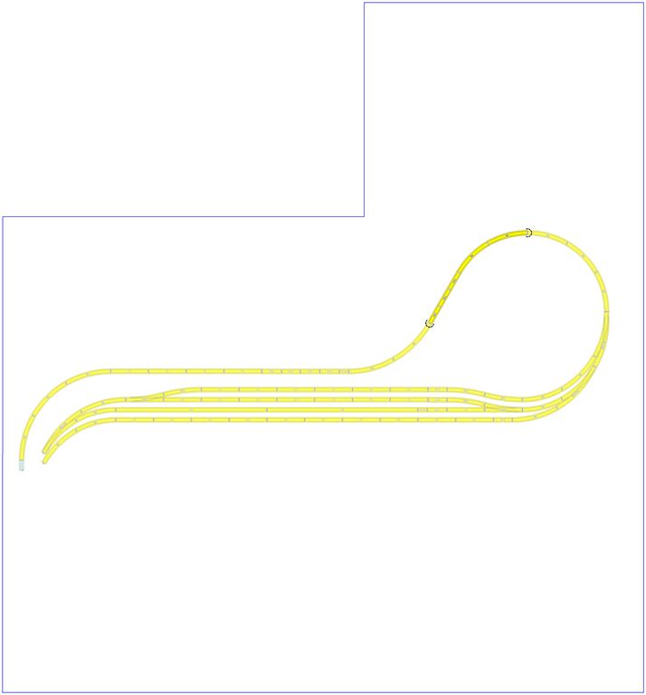

Binario usato è il rocoline............. :wink:

 Oggetto del messaggio: Re: Finalmente si comincia

Un consiglio che darei (questionr di gusti, ovvio) :
Evitare parallelismi e ortogonalità assoluti, nella realtà ci si adatta al territorio.
Con o senza massicciata ?
MessaggioInviato: sabato 14 gennaio 2017, 17:55
Messaggi: 2829
Lo so Fao 45 ma lo spazio e poco e il "territorio"non mi permette molto......ci provero'.... :wink:
Big ...che domande.......con massicciata...... :)

Senza voler rubare il mestiere al sommo Bomby... il fascio ricovero carrozze, così come è posizionato, comporta l'intrappolamento della locomotiva da manovra nel fascio dopo il ricovero di un convoglio, oppure presso il paraurti del binario di stazione fino a quando il convoglio non è partito.
Una soluzione potrebbe essere quella di disporre il fascio ricovero parallelamente ai binari di stazione; un'altra (che però comporta la posa di altri tre scambi) di far confluire i quattro binari in un tronchino che permetta lo svincolo della locomotiva da manovra dopo che ha portato il convoglio passeggeri dai binari di stazione al fascio ricovero.

Si infatti in origine il fascio era parallello ed adiacente alla stazione ma non volevo allargare troppo il piano di stazione, per poter metter mano ai treni senza difficolta da ambo i lati.
L' eventuale loco da manovra la vedo solo nel tirare il treno verso la stazione......mentre la loco titolare puo' spingere il tutto verso il fascio......poi sganciare e andare a prendere altro treno come titolare o al deposito.
Comunque le soluzioni sono tutte allo studio compresa questa tua... :wink:
Il disegno è ancora una bozza di come vorrei il tutto....piu o meno.
Bomby sarà il benvenuto in qualsiasi momento..... :mrgreen:

Ciao brenner. Secondo me dovresti innanzitutto spostare la stazione o a meta' del fascio passeggeri o di testa perche' cosi' mi sembra poco plausibile. Poi il fascio ricovero lo vedrei meglio collegato con uno scambio e vicino al fascio principale o dalla parte opposta se proprio non lo vuoi omettere. Ma soprattutto (ma questo e' un gusto personale) ridurrei il numero di binari e ne aumenterei la lunghezza. Che ne dici di posizionare il fascio in diagonale facendo uscire un doppio binario di scena con un viadotto per suggerire ambientazione urbana e tramite elicoidale raggiungere il fascio ricovero sottostante? La scena acquisterebbe piu' respiro.. Ciao e buon lavoro!!! :)

Ciao Brenner,
se, finalmente, hai a disposizione un' intera stanza per il tuo hobby, medita pesantemente sugli aspetti progettuali di base.
Miei commenti di carattere generale:
-non farsi prendere dall' entusiasmo del "grande" spazio disponibile per riempirlo all' inverosimile di binari
-facilita' di lavorazione ( ad esempio, costruzione perimetrale di profondita' 60cm, evitando botole, sottopassi, etc. )
-altezza dal suolo del piano 0 del plastico di 120-130mm ( sia per una buona "visione", che per agevolare i lavori )
-non necessita' di linea a doppio binario, anche una linea semplice binario puo' consentire il traffico di treni "importanti"
-pochi binari in vista, ma "lunghi", per lo meno nelle stazioni, meno sono e meglio e'
-stazione / i nascosta / e per alternare i treni e simulare un orario
-non trascurare il traffico merci, prevedendo uno, o piu' di uno, raccordi industriali
-individuare una ( o piu' di una ... ) epoche di ambientazione del plastico ed organizzare il proprio parco rotabili ( e non solo ...) in funzione di questo
-ispirarsi al reale, ma senza esserne "schiavo"
-immaginare, creare, una "storia" del plastico, delle stazioni, delle linee, dei centri abitati, delle industrie, dei motivi perché da A a B viaggia un locale alle 7,30, un IC alle 10,30 ed un pesante merci di notte
-in buona sostanza un plastico e' un piccolo "mondo", creato come noi lo vogliamo; deve, pero', avere una logica, una "storia", un motivo per "esistere".
Buona serata e buon plastico
