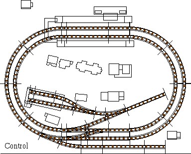

http://www.pls-layouts.co.uk/html/oo_setrack.htm
E il plastico 60'' x 48'' ovvero 1524mm x 1220mm
plastico.jpg [ 50 KiB | Osservato 11193 volte ]
Giovanni

Grazie. Ho esaminato le vostre proposte.
Francamente....le trovo troppo giocattolo .... vale la pena perdere tempo e buttare soldi in una cosa di questo genere. Forse tanto vale allora montare una pista per terra come fatto fino ad oggi.
Possibile non esiste una via di mezzo? Su questa superficie non si può pretendere la luna ma... fare qualcosa di più credibile- e divertente -non si può?
Saluti a tutti
Loriano e Lollo

http://www.osbornsmodels.com/peco-setra ... 2372-p.asp
Con 203cm di lunghezza c'e` il classico Bredon layout usato come ispirazione per innumerevoli plastici in UK forse il meglio che si possa aspettare da un ovale.
Lo spunto pero` serve a sottolineare come un falso 'backscene' e la scelta del paesaggio possono trasformare un semplice ovale in qualcosa di accettabile e nel caso dell'originale plastico Bredon qualcosa che e`stato premiato a tante mostre modellistiche.
Giovanni
