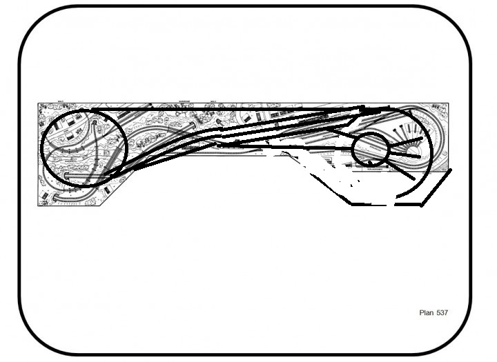

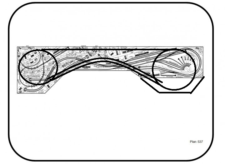

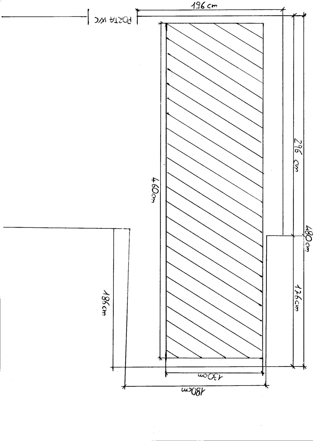

Buongiorno a tutti sono quì a scrivervi perchè sono entrato in possesso di una mansarda in casa mia che vorrei utilizzare in parte per la costruzione del mio nuovo plastico, ho realizzato una planimetria il più precisa possibile della mia area e la trovate allegata in fondo, spero sia abbastanza chiara.
Misurando il tutto la mia idea era quella di creare un rettangolo di 130cm X 460cm dove all'interno sviluppare il mio plastico; ora il mio problema è la grossa lacuna che ho in fase di progettazione con i vari software esistenti (ora ho SCRAM) perchè ho l'idea di non riuscire a sviluppare bene il tutto riuscendo a creare qualcosa che sembri il più reale possibile.
Ma partiamo dall'idea che ho del mio impianto ideale, la prima cosa che vorrei è avere una stazione nascosta, collocata al livello -1, il più capiente possibile in ternimi di numeri e lunghezza di convogli che può ospitare, al livello 0 invece una stazione di fantasia di piccole medie dimensioni magari a 4-5 binari non troppo grande decentrata rispetto al centro, in direzione della porta del WC, così da riuscire a sviluppare un pò di verde e di ambientazione nell'altro lato.
All'interno della stazione mi piacerebbe avere una piattaforma girevole (avevo in mente la Roco o Fleischman), con un piccolo deposito 4 o 5 macchine termiche o diesel e un piccolo magazzino merci con un binario per carico scarico delle merci, la mia epoca di riferimento è la IV-Va con qualche licenza di utilizzo di convogli in epoca III, premetto che ho realizzato per ora dei convogli che non superano la lunghezza di 2m totali (mi sembrava il giusto compromesso)
La gestione dell'impianto sarà completamente digitale con una centrale Ecos 2, un altro mio grosso dubbio è sull'armamento da utilizzare nella mia precedente esperienza ho utilizzato i Rocoline devo dire con grande soddisfazione totale supratutto per la perfetta circolabilità.
Un'altra prerogativa che ho è quella di costruire il tutto in maniera che in caso di bisogno questo sia smontabile, non ho intenzione di trasportarlo o nient'altro ma solo che in caso di necessità questo possa essere smontato in parti non enormi.
spero di avervi dato abbastanza informazioni per poter incomenciare a buttare giù delle idee mi piacerebbe partire dalla progettazione della stazione nascosta ed in proposito vi allego il progetto (preso da Umbriele) sper che non me ne voglia della sua stazione nascosta perchè rispecchierebbe anche la mia idea.
Grazie a tutti saluti Luca

ciao luca, mi pare tu abbia le idee molto chiare.... :D non è poco
in rete trovi mille spunti da adattare...
http://modellbahncenter.homestead.com/a ... tuell.html
http://www.modellanlagenbau.de/category ... ng/page/2/
(qui secondo me puoi adattare il 662)

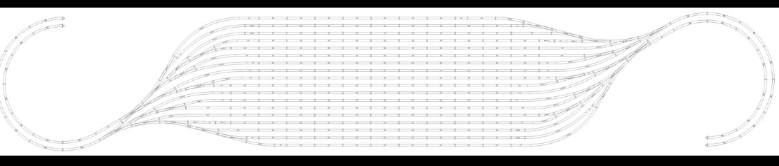

con 130 di larghezza farai fatica a lavorare sul retro.....io farei una conformazione ad osso di cane con elicoidali alle estremita'e stazione fantasma sotteranea.....piano stazione in curva e profondita del plastico max 70...80 cm....disegnaccio fatto al volo con paint

Mi scuso per l'ignoranza ma non capisco bene come si svilupperebbe, mi sembra di aver capito che mi consigliate di avere una linea a binario unico giusto? perchè secondo voi sarebbe impossibile avere una linea doppio binario in queste dimensioni?
E poi lo sò che è un lavorone ma mi aiuterebbe molto avere anche uno schizzo un pò più chiaro delle vostre idee perchè così non riesco a comprendere bene a me piacerebbe che tutta la parte superiore a livello 0 sia visibile io avevo intenzione di fare la stazione in leggera diagonale per cercare di recuperare un pò di lunghezza.
C'è anche da dire che la misura di 130 non è vincolata può anche aumentare un pochino magari di 10-15cm...

si la larghezza la puoi aumentare se il plastico non è addossato al muro e ci puoi girare attorno...se ti porti a 150cm puoi fare le elicoidali con doppio binario...il restrigimento in centro serve per poter lavorare comodamente..

ok chiarissiomo il discorso infatti era la cosa che pensavo anche io cioè riuscire a fare un elicoidale a doppio binario io pensavo ad uno con R4-R5 e poi al centro sviluppare il tutto in uno profondità più ridotta sia per poterci lavorare meglio che per vederlo meglio, ma secondo voi invece che fare "uscita ed entrata" dei due elicoidali sul davanti non sarebbe meglio averli contrapposti uno sul davanti ed uno dul dietro così da avere il tutto più disteso? probabilmente ne gioverebbe anche la stazione nascosta.

bomby ed altri sono fissati con il realismo (guai a non rispettare norme fs...incroci baeseler...bretelle varie)senza contare le a comandare sono sempre i metri a disposizione ...in 460 cm una volta tolti i cappi non è che ti resta molto spazio da dedicare al realismo....quindi (secondo mè)via libera a doppio binario....piattaforma ...piccola rimessa...e tanto divertimento(come ci insegnano i tedeschi ,maestri nel costruire plastici che per alcuni sono dei luna-park,per altri sono belli da vedere e sopratutto da far girare treni

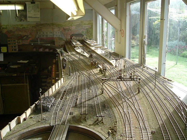

nessuna ostilita' verso il realismo ...anzi ben venga....a tutti piacerebbe una robina cosi'
DSCF1010.jpg [ 215.53 KiB | Osservato 16562 volte ]

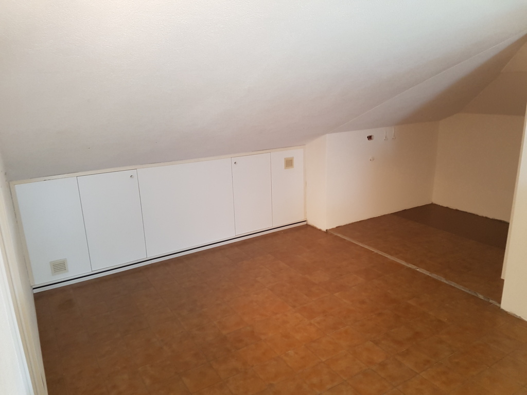

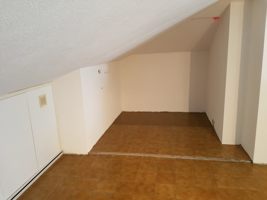

Buonagiornata a tutti rieccoci dopo il trambusto estivo tra lavoro ed impegni fari nel frattempo i lavori alla mansarda sono praticamenti conclusi mancano le rifiniture ma i lavoro di edilizia sono terminati e così sono finalmente in possesso dell'area precisa dove verrà realizzato il plastico ecco alcune foto della stanza

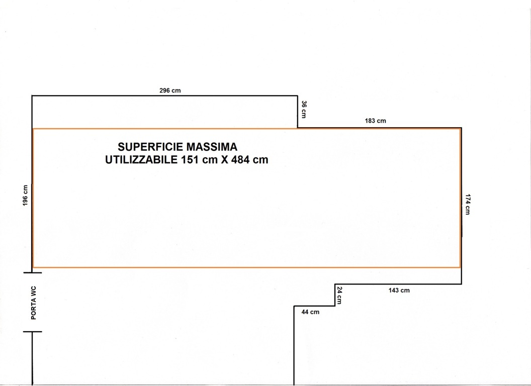

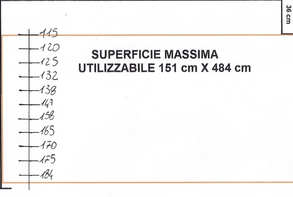

Da quì ho ricavato questa planimetria la prima dove è evidenziata l'area di realizzazione del plastico la seconda con inserimento delle misure di altezza
Planimetria plastico (FILEminimizer).jpg [ 59.92 KiB | Osservato 15860 volte ]
Planimetria con altezza (FILEminimizer).jpg [ 102.22 KiB | Osservato 15860 volte ]

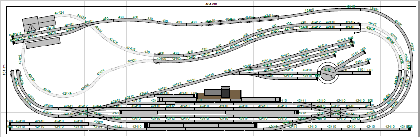

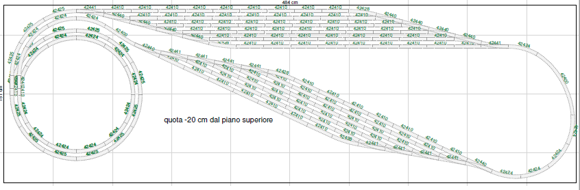

Da quì sono partito e facendomi aiutare a parecchio sono arrivato a questo progetto per ora provvisorio ma che per ora mi piace molto e ce dovrebbe darmi anche la possibilità, finalmente, di riuscire a giocare con i miei modelli senza fare avanti e indietro dalle scatole e inoltre ad avere una dimamica non noisa.
Plastico.PNG [ 95.47 KiB | Osservato 15857 volte ]
stazione nascosta
Stazione nascosta.PNG [ 74.56 KiB | Osservato 15857 volte ]
L'unica zona che non mi convince è quella della piattaforma girevole troppo vicina alla linea di parata...
Voi che ne dite
grazie Luca
