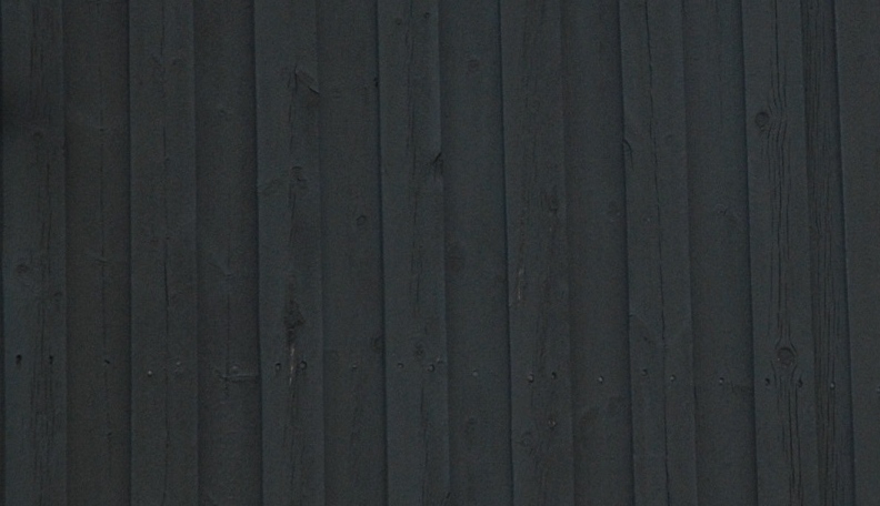

Vorrei riprodurre delle pareti tipo questa, in scala i rilievi sono larghi circa 1,5 mm e gli incavi circa 1 mm.
Mi piace di più lavorare il legno rispetto alla plastica, ma ritagliare striscioline del genere spesse pochi decimi è una rogna notevole. Pensavo di ricorrere alle strisce Evergreen incollate sul compensato avio in betulla da 1 mm ma il problema e che colla usare.
L'alternativa è già pronta: plastica su plastica
parete.jpg [ 143.39 KiB | Osservato 5596 volte ]

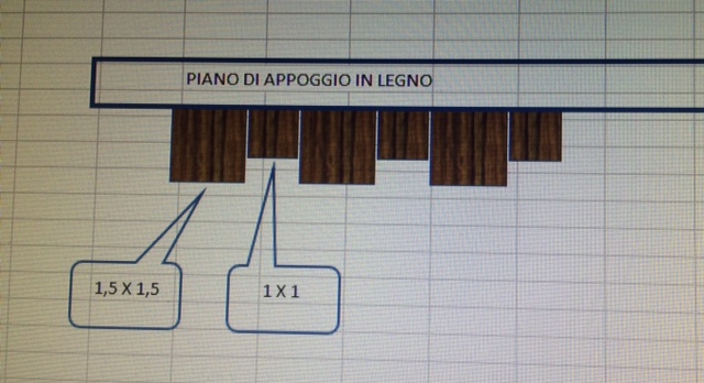

Potresti valutare la soluzione del disegno: listelli in legno 1,5x1,5 alternati a listelli 1x1, incollati su una base di legno.
Schema listelli legno.jpg [ 84.39 KiB | Osservato 5574 volte ]
 Oggetto del messaggio: Re: Incollare polistirene su legno
MessaggioInviato: lunedì 13 novembre 2017, 18:28
Messaggi: 1387
In effetti potrebbe essere un'idea.. :idea:
Tiglio, noce o altro ??
non è che incollandoli su una base sottile il tutto si incurva ???
MessaggioInviato: lunedì 13 novembre 2017, 19:07
Messaggi: 435
L'unico sistema è fare una prova su un campione, per vedere se si incurva.
Comunque le incurvature si manifestano finché la colla asciuga, pertanto ti conviene mettere il tutto tra due piani rigidi (meglio se di teflon, che non si incolla) e con un morsetto serrare forte, tipo toast, per una notte.
In alternativa bisognerà trovare il modo di fresare una lastra, ma in questo caso al momento non saprei consigliarti l'attrezzo giusto.
Facci sapere...
