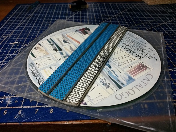

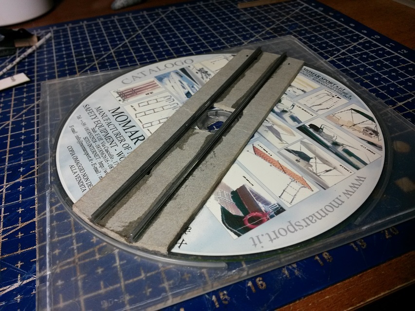

Sono partito adoperando un semplice CD e dalla sua base inutilizzati, con del cartoncino rigido ho creato il ponte centrale aggiungendo spezzoni di binario posizionandoli nella giusta misura scartamento HOm, lasciando lo spazio centale aperto dando modo al CD di essere posizionato successivamente sulla base.

Con della semplice zanzariera ho ritagliato delle strisce della giusta misura incollandole diagonalmente sul cartone .
2.jpg [ 151.34 KiB | Osservato 18820 volte ]

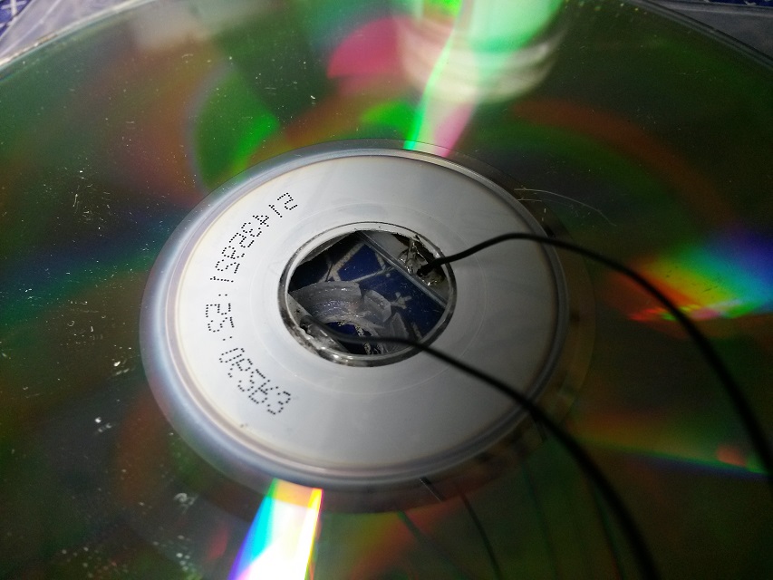

Ho saldato due fili per l'alimentazione sui rispettivi spezzoni di binario dalla porte posteriore del CD
3.jpg [ 132.59 KiB | Osservato 18819 volte ]

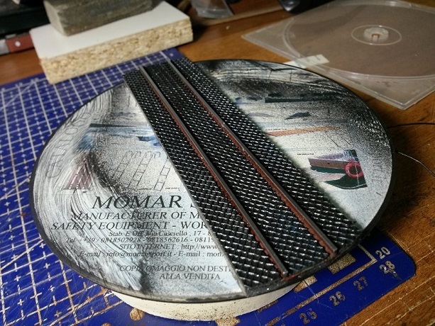

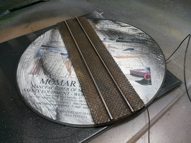

Ho dato una mano di fondo grigio al ponte lumeggiandolo con un po' d'argento, dopo aver dato del colore ruggine sulla parte interna ed esterna del binario il tutto con colori acrilici

ho sporcato con varie tonalita' di pigmenti il ponte riproducendo l'usura e la ruggine
5.jpg [ 142.49 KiB | Osservato 18818 volte ]

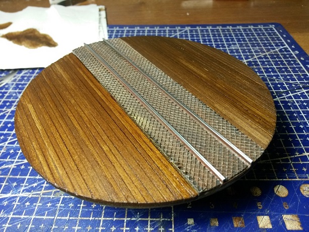

Utilizzando dei listelli navali in legno di noce, ho ricoperto tutto il ponte partendo dal centro verso l'esterno, rifilando infine l'estremita' ridando la giusta sagoma alla piattaforma, dopo cio' una mano di carta vetro a grana fine

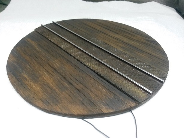

Dopo aver dato due mani di mordente all'acqua color noce e ad asciugatura avvenuta, ho proceduto ad invecchiare la piattaforma continuando ad utilizzare pigmenti di vari colori al fine di rendere la piattaforma usurata e sporca.

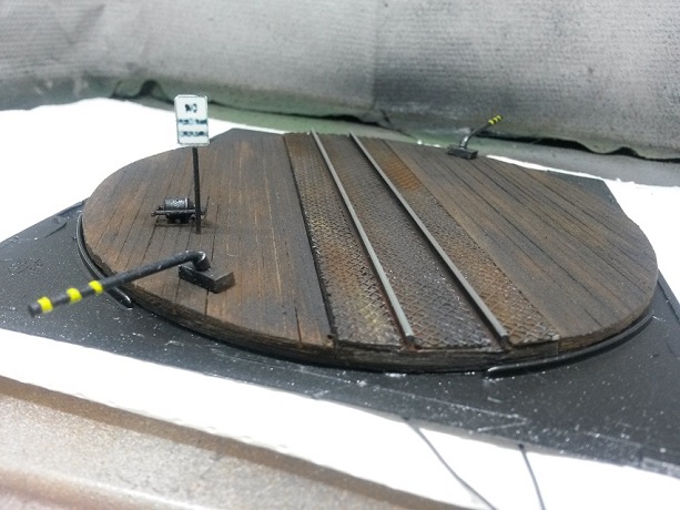

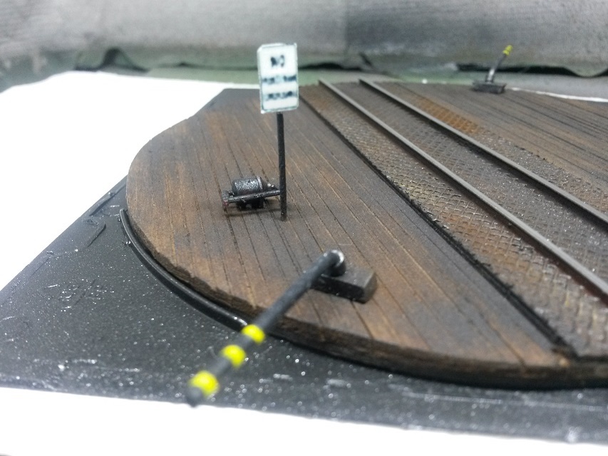

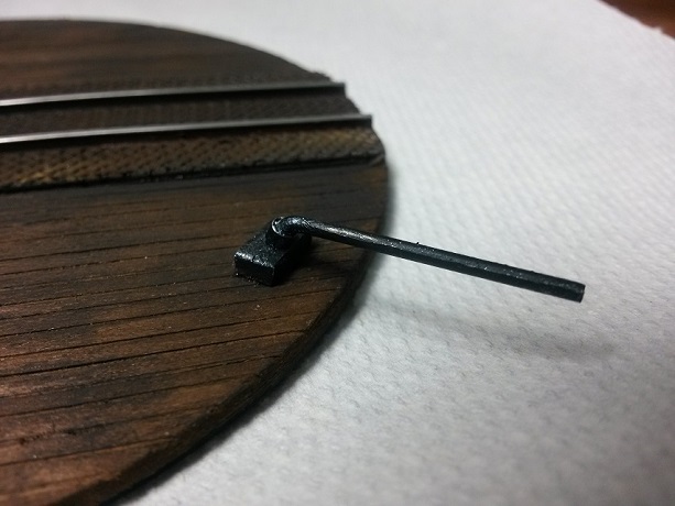

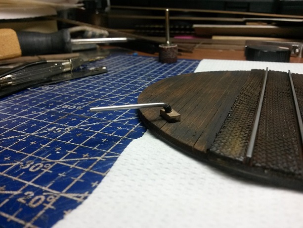

Con due pezzetti di listelli opportunamente sagomati, due semplici gommini in plastica e del filo di acciaio
opportunamente piegato, ho ricostruito le leve di rotazione manuale della piattaforma.
Entrambi i pezzi dopo essere stati preventivamente incollati sono stati posizionati sulla piattaforma ed hanno avuto una mano di nero acrilico lumeggiato con dell'argento ed alla fine sono state dipinte le strisce gialle, il tutto sempre usando colori acrilici, infine sulla piattaforma sono stati aggiunti alcuni particolari, una tabella di informazione ed un piccolo verricello elettrico.
La base del CD e' stata trattata con vernice acrilica color ferro e lumeggiata leggermente, il tutto e' stato ricoperto con vernice spray trasparente opaca acrilica ,al fine di proteggere i pigmenti evitando che gli stessi possano essere rimossi una volta che si maneggi la piattaforma

Ed ecco a voi la piattaforma terminata, pronta per essere collocata nel plastico , tengo a precisare che la stessa e' stata realizzata senza avere un modello di confronto o riferimento e pertanto non rispettando le perfette misure in scala-
Si ringrazia per la pazienza :D
Filippo
14.jpg [ 98.58 KiB | Osservato 18810 volte ]

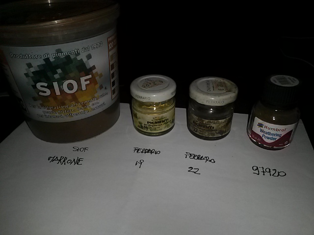

Una domanda, quali pigmenti (marca ed eventuale codice) sono stati utilizzati per l'invecchiamento?

Per quanto riguarda la richiesta di Franz, ti posso assicurare che ce ne sono tanti e di tante marche, reperiti sia in negozi di modellismo che in ferramenta,allego foto dove evidenzio il codice di quelli usati nell'occasione, ma cio' non toglie che non se ne possano usare altri , l'importante che le tonalita' di colore
sono sempre quelle dei marroni e neri.
A disposizione per ulteriori chiarimenti
