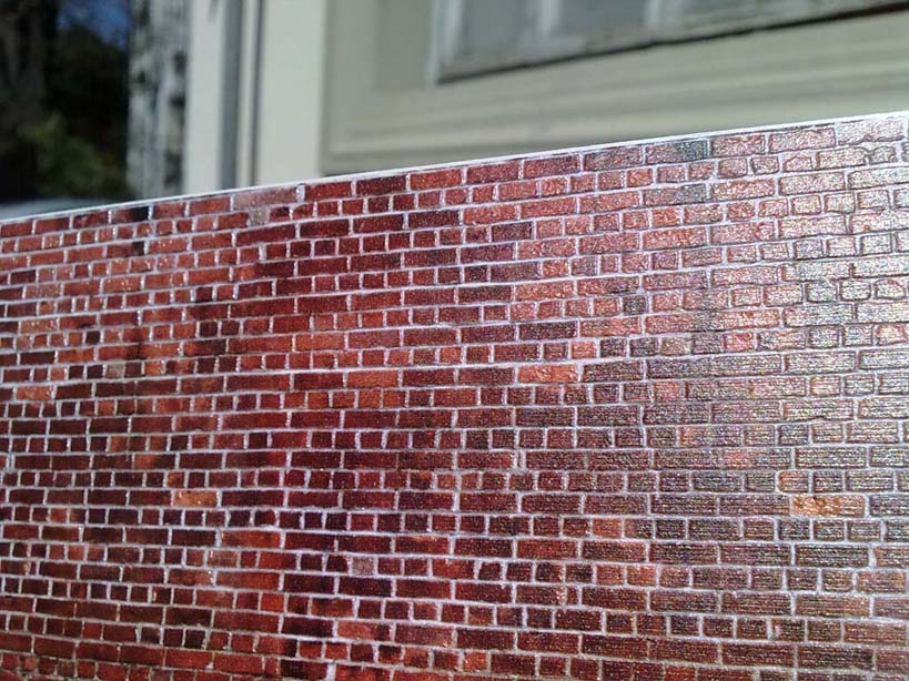

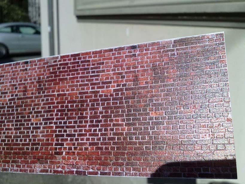

Salve, sto facendo delle prove di stampa, in questo caso di muri. Praticamente sono muri stampati con plotter direttamente su forex. Come da foto allegate non è una semplice stampa, ma ha un rilievo di qualche decimo. Direi che la cosa è molto versatile, potendo stampare qualsiasi cosa si voglia e i metri che si vogliono senza stare ad incidere e rispettando gli spessori. Questa è solo una base di partenza, prossimamente farò delle prove di invecchiamento.
Le dimensioni dei mattoni nella foto in H0 o anche N volendo, vanno da un minimo di 1mm fino un massimo di 4mm, tanto per avere un'idea.

Il taglio è preferibile farlo dopo la stampa. Si può fare ogni tipo di muro, basta trovare una buona foto e soprattutto un buon disegno vettoriale che ricrea i sassi o i mattoni e separarli dalle fughe, altrimenti non si avverte lo spessore dal fondo. Altra cosa fondamentale, un plotter uv per stampa diretta.

L' unica cosa che non mi convince è l' effetto lucido controluce...

Ancora non ho provato, ma quell'effetto, che qui è amplificato dalla foto fatta con il sole che gli batte contro, credo si possa togliere con una passata di alcool.

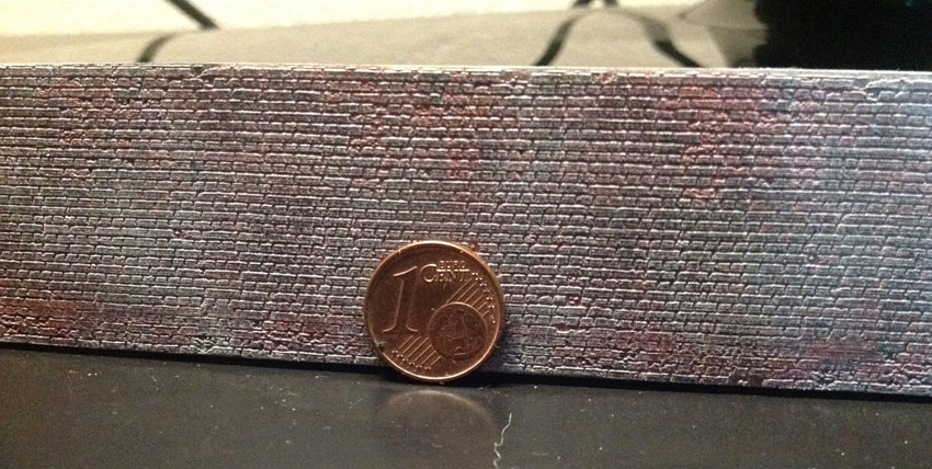

Ho provato a dare un po di sporco......
image.JPG [ 144.32 KiB | Osservato 6930 volte ]
 Oggetto del messaggio: Re: STAMPA A COLORI IN RILIEVO SU FOREX
MessaggioInviato: venerdì 24 febbraio 2017, 23:12
Messaggi: 174
Sporcandolo ne guadagna tantissimo in realismo.
