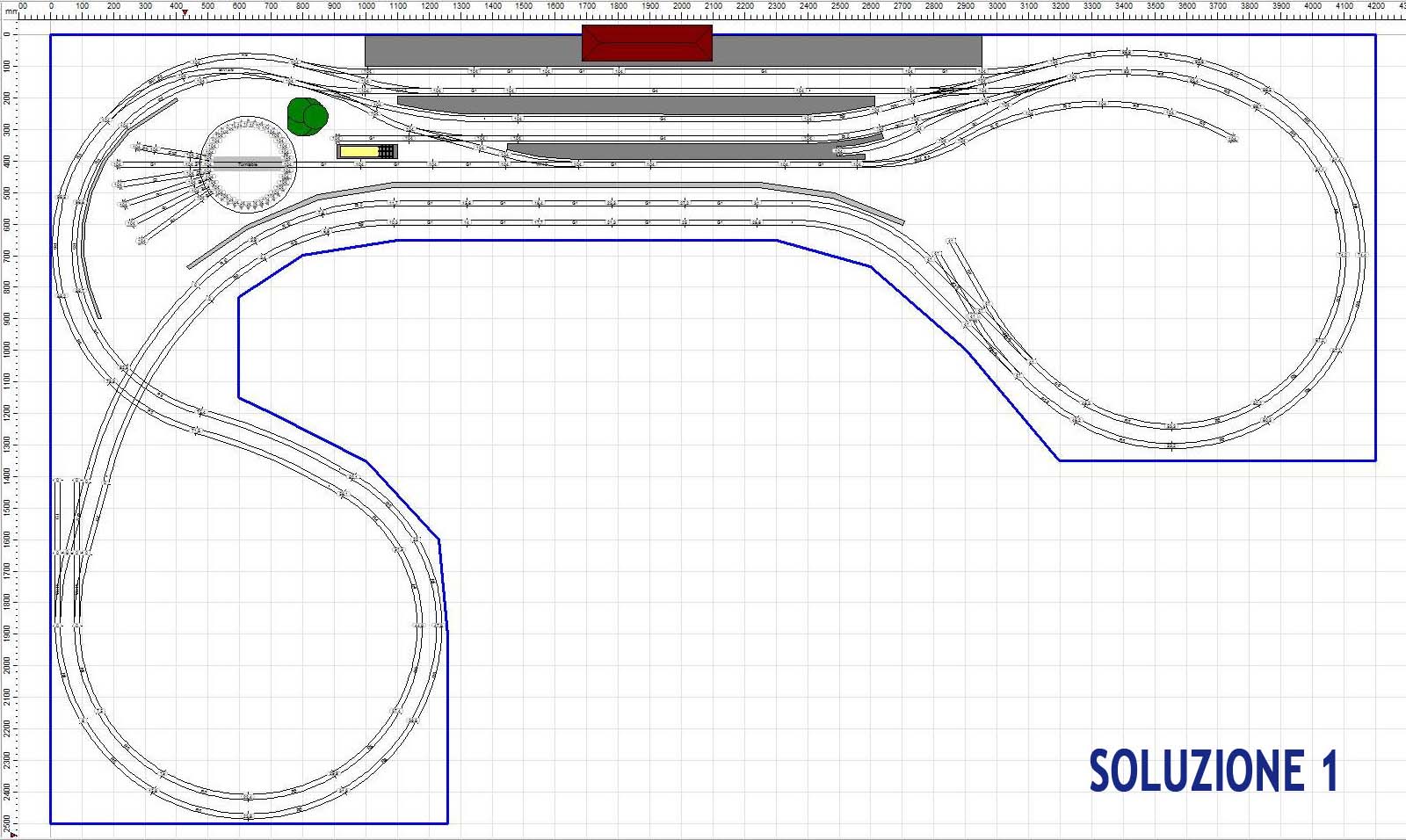

SOLUZIONE 1
Questa soluzione prevede
- una stazione media con deposito locomotive,
- una linea da parata,
- una stazione nascosta ...
Le pendenze del tracciato non superano il 2,5%
YAFSS_377_v1.jpg [ 217.31 KiB | Osservato 19390 volte ]

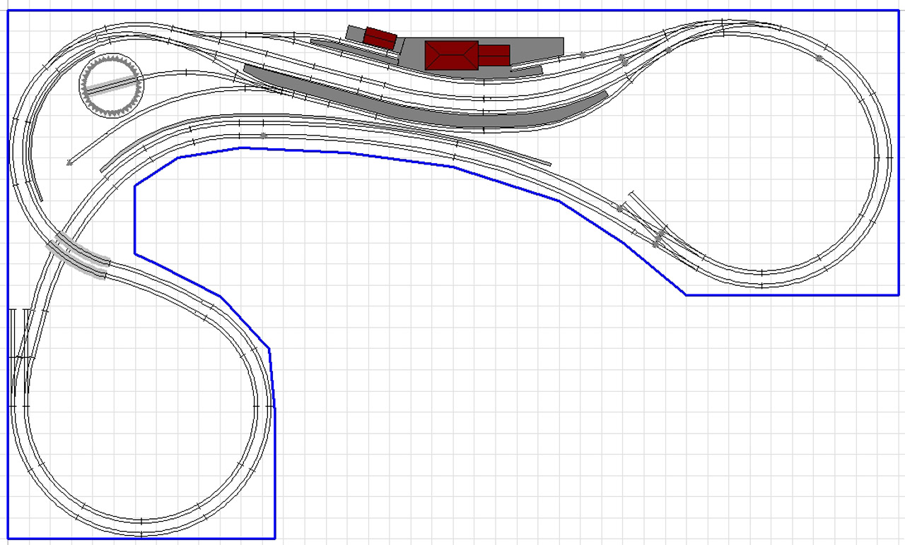

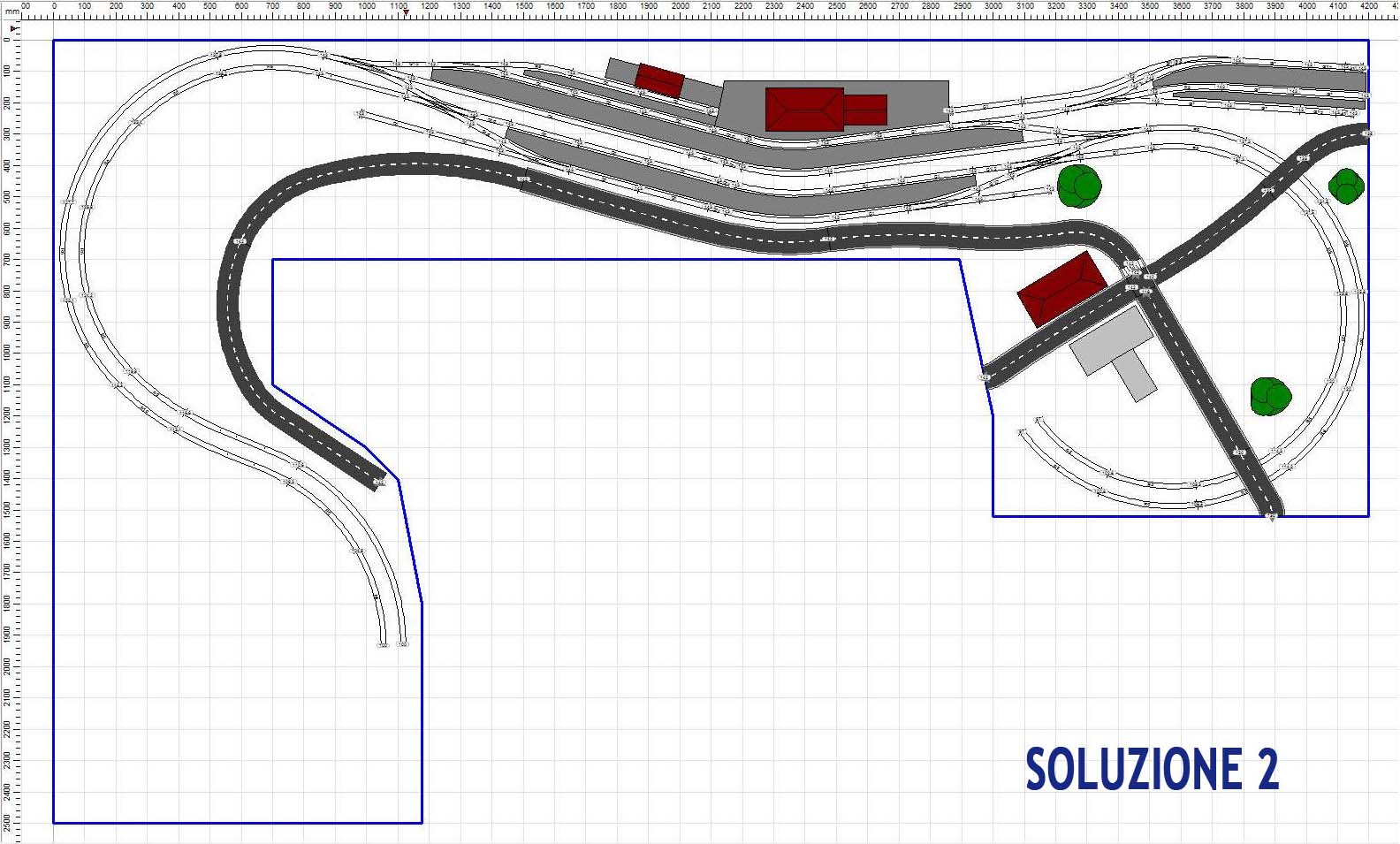

SOLUZIONE 2
- una stazione media con eventuale e piccolo deposito locomotive
- elicoidali di collegamento
YAFSS_378_v2.jpg [ 215.59 KiB | Osservato 19388 volte ]

cosa ne pensate? Secondo Voi una delle due soluzione è fattibile e veritiera (senza trascendere nella realta ferroviaria spinta ma restando nell'ambito del divertimento)?
La finalità di entrambe le soluzioni è poter veder correre i miei amati trenini che colleziono oramai da 30 anni.
Il paesaggio circostante non è ancora decisa in nessuno dei due casi così come l'inizio dei lavori non è certamente imminente.
Entrambi i plastici prevedono l'utilizzo di binari RocoLine senza massicciata
A questo punto ... a voi commenti, suggerimenti e critiche
Grazie a tutti
Santino

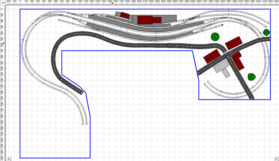

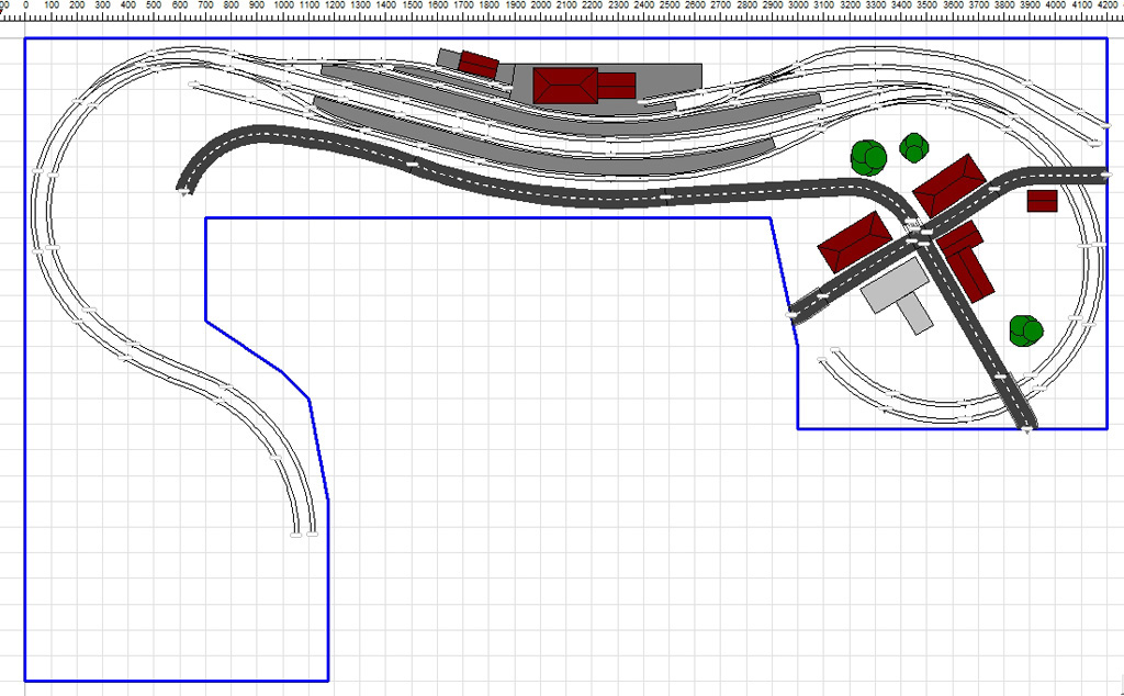

La 2 meglio della 1, anche se qualche aggiustamento da fare ci sarebbe. La prima è troppo complicata e le pendenze le vedo troppo alte, specie considerando che si è in curva e che bisogna considerare anche dei tratti di raccordo. Se si fa partire la pendenza subito al massimo si incontreranno di sicuro dei problemi nella marcia dei rotabili. Se poi nei pressi ci sono anche dei deviatoi, addio.
Nella seconda ci sono alcune modifiche che farei per migliorare un po' l'aspetto.
Vedi figura, uno schizzo veloce. Gli scambi in curva nel caso di piena curva sono i Roco, uno, quello a destra, un Tillig (il modello con il raggio di curvatura più ampio). L'inglese è meglio che sia Tillig, perchè il Roco riproduce un tipo non impiegato in Italia; sono però praticamente intercambiabili, stessa lunghezza, stesso angolo di deviata.
YAFSS_378_v2.jpg [ 249.88 KiB | Osservato 19245 volte ]

direi il tracciato della prima con la stazione modificata da bomby

Bomby, speravo vivamente nella tua consulenza e mi piacciono le tue modifiche, devo confessare che non conosco le geometrie Tillig percui vado a studiare il catalogo ... a proposito guardando la libreria di SCARM suppongo che stiamo parlando della serie ELITE. Comunque prima studio e poi ti/vi aggiorno.
belle entrambe direi il tracciato della prima con la stazione modificata da bomby
Ferrante .... sai che la tua non è un idea malvagia? In effetti la prima soluzione non richiederemme lo sbattimento degli elicoidali. Insomma ci si può provare come detto i lavori non inizieranno domani ... purtroppo

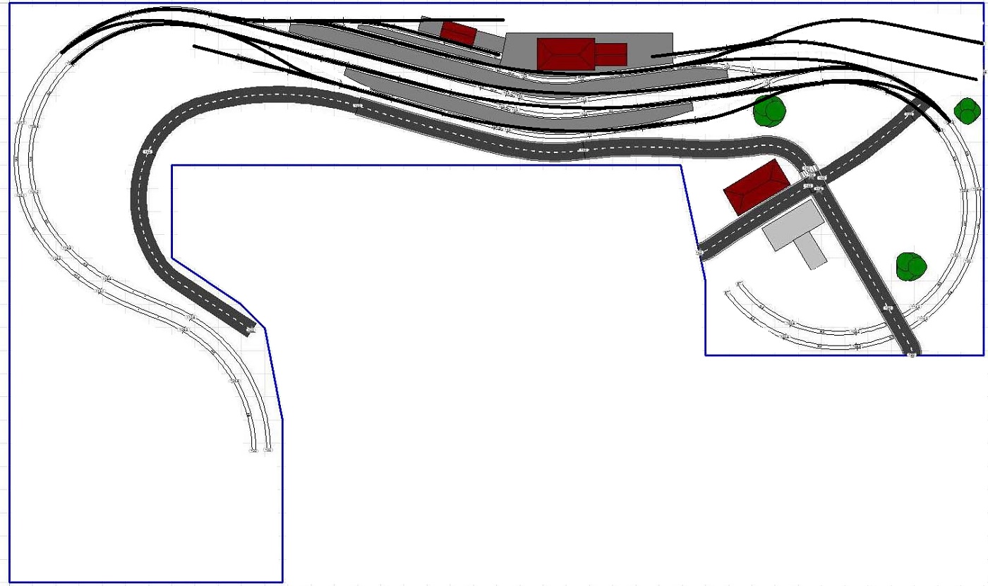

Bomby ho studiato il catalogo Tillig Elite e inserito sul lato destro del plastico gli scambi come indicato ma ho fatto una modifica ulteriore invertendo gli scambi rispetto alla tua soluzione perchè così (sempre riferito al lato dx del plastico) i treni cul binario dispari possono raggiungere il binario 1 e 2 ... è corretto e plausibile?
Gli scambi Tillig utilizzati sono gli articoli 85373 (dx) e 85374 (sx) raggio interno 543 mm e raggio esterno 934 mm
Per lo scambio inglese ho trovato l'art 85391 DKWII (che però mi sembra identico al modello ROCO) ho forse sbagliato articolo o sono io che non vedo la differenza (ammetto la mia profonda ignoranza)
Cmq un immagine vale più di mille parole.
PS: ho verificato le pendenze (sempre con scarm) sul lato sx del plastico 1,6% sul lato dx 2% ... direi che puo' andare bene
Plastico2_revBOMBY_v2.jpg [ 213.97 KiB | Osservato 18846 volte ]

Meglio come li avevo messi io gli scambi. Così possono accedere ai binari 1 e 2, ma non ne possono uscire!
Nel calcolo delle pendenze hai tenuto conto dei tratti di raccordo tra piano e piena pendenza? Occupano parecchio spazio ma sono non fondamentali, necessari.

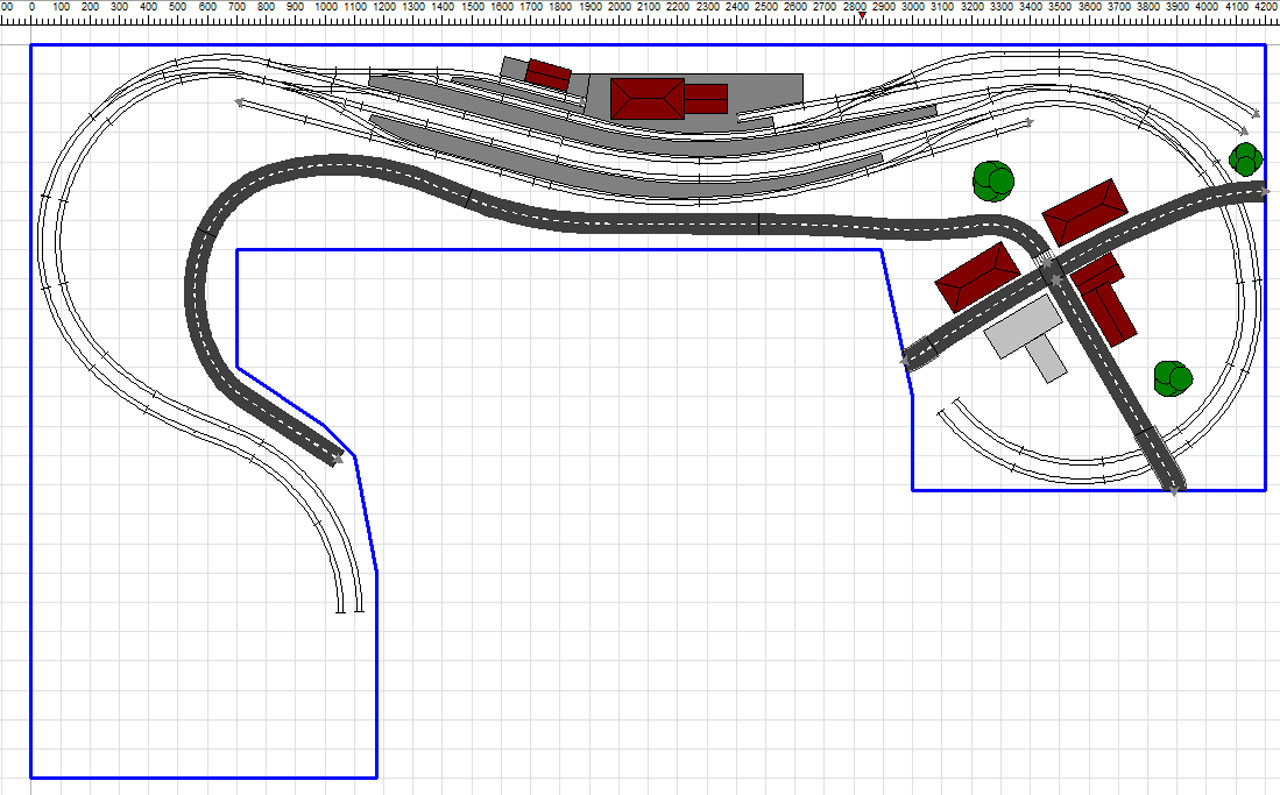

Me ne sono accorto stamattina :oops: :oops: .... ed infatti sono tornato alla tua soluzione + pulita e lineare ...
Plastico2_revBOMBY.jpg [ 205.09 KiB | Osservato 18672 volte ]
...anche se la soluzione alternativa ci sarebbe, ma ripeto si perde la pulizia e semplicità della tua soluzione
Plastico2_revBOMBY_v2.jpg [ 229.83 KiB | Osservato 18672 volte ]
La pendenza l'ho ricavata con SCARM per le parti in vista al momento la pendenza massima è dell'1,8% a sx e 1,6% a dx. Avevo letto però una discussione interessante, che ora vado a ricercarmi, dove si parlava di di zone di raccordo almeno di 40-50 cm ad una pendenza inferiore.
Credo che a tavolino, a parte aridi calcoli matematici e/o trigonometrici di progetto, poco di più si possa fare e solo in fase di esecuzione si trova la giusta quadra alla cosa... l'importante è prevederli e sapere che si devono cmq fare
Per ora grazie.

Basta guardare nelle norme NEM, lì c'è spiegato tutto, con pratiche tabelle. Si trovano anche in italiano, sul sito della FIMF.
Gli scambi tripli sui binari di corsa li eviterei: al vero non venivano mai usati proprio perchè, come nel modellismo, potrebbero dare grattacapi in caso di transito ad alta velocità dei convogli.
