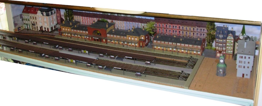

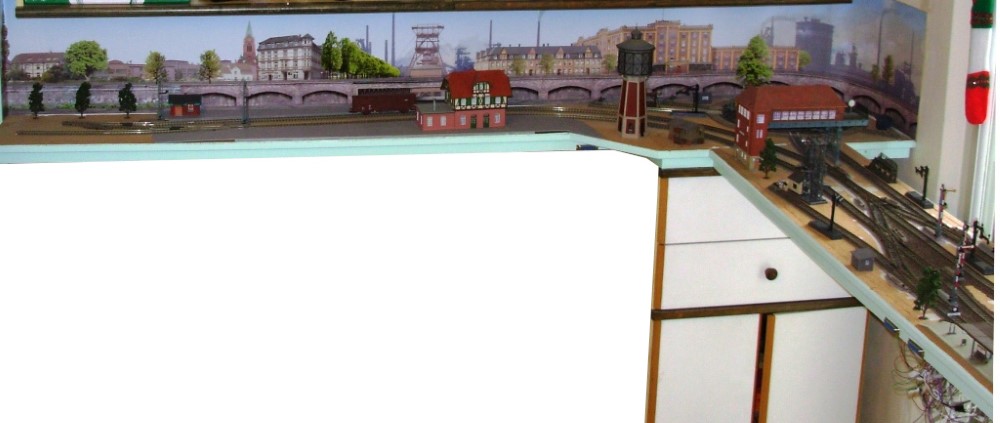

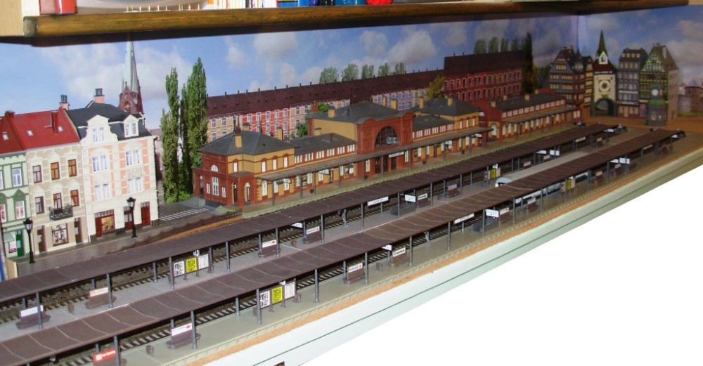

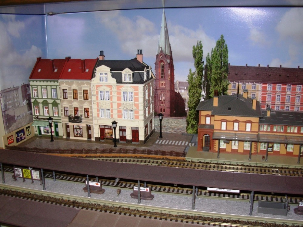

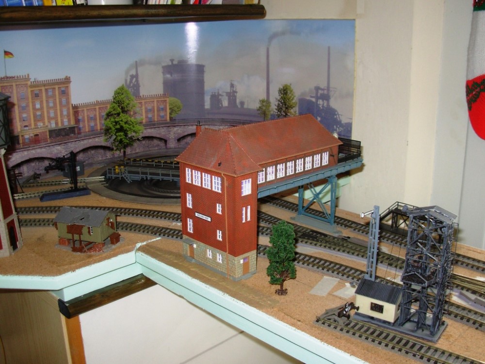

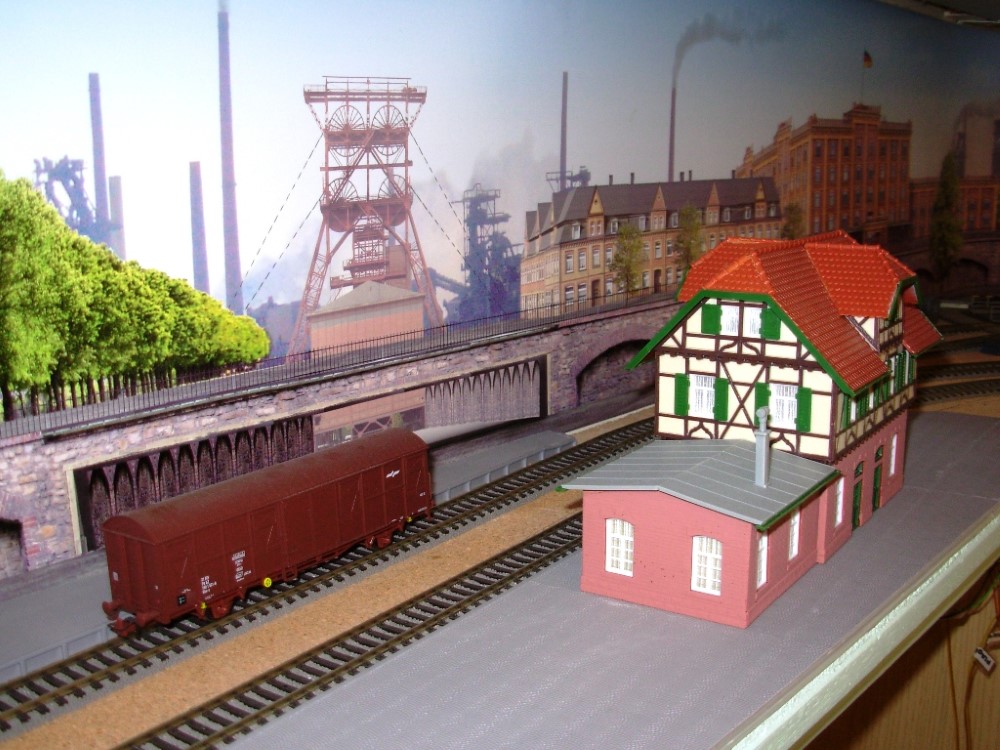

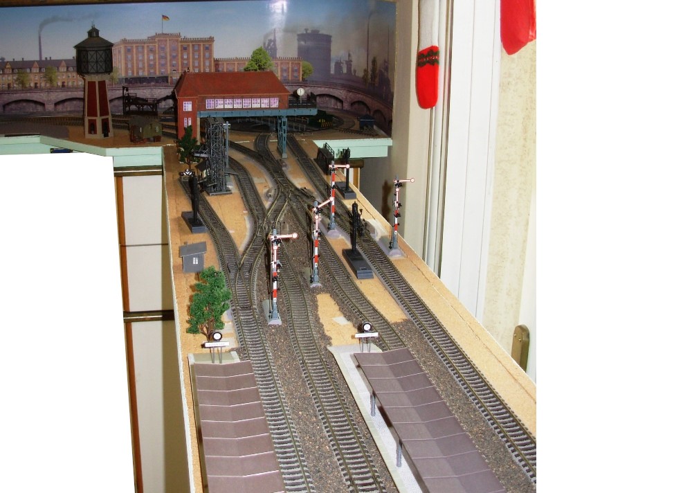

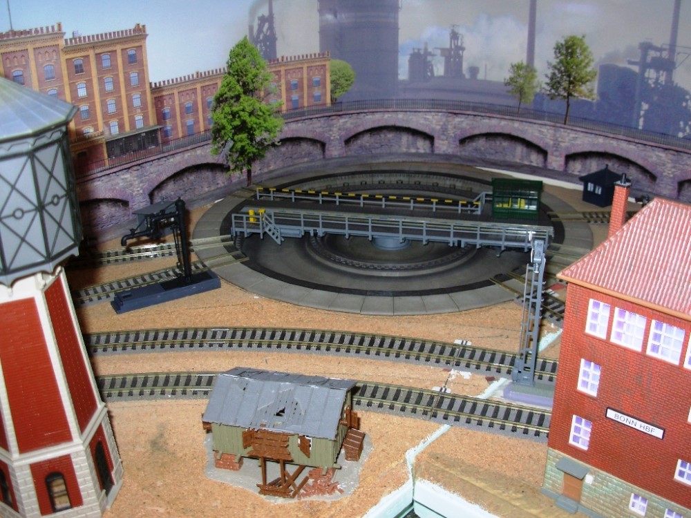

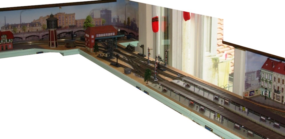

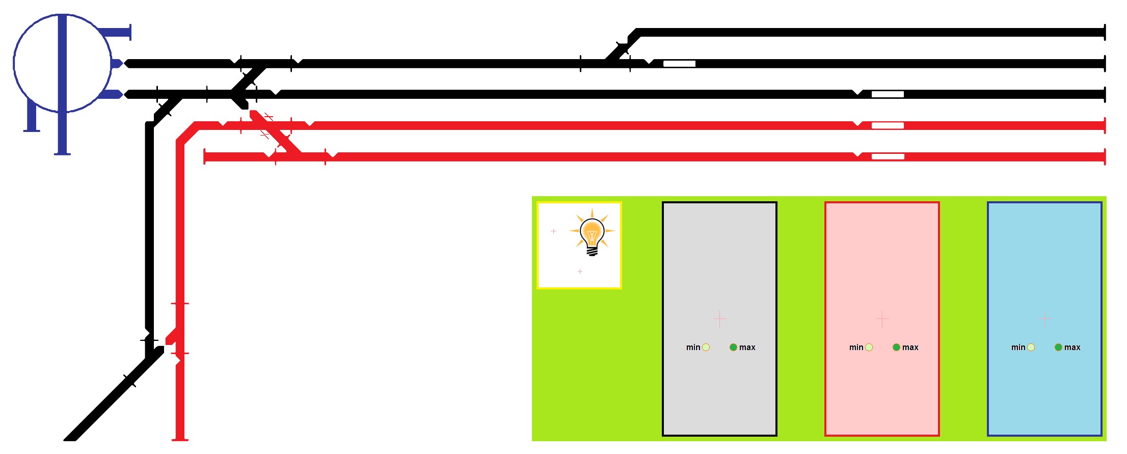

aggiungo al thread le foto del plastico da alimentare e il disegno del quadro di comando... risalenti a diversi anni fa.
Nel frattempo ho completato il plastico che poi ho comperto e purtroppo mai utilizzato.
E' giunta l'ora di implementare l'alimentazione e il quadro di comando per inizare ad utilizzarlo :D
Aggiungo anche che vorrei fare in modo che tramite apposito interruttore si possa commutare l'alimentazione dei binari da CC a DCC (centralina EUS EcOS).

Allora....come ne parlavamo in privato....per evitare problemi di corto circuito tra le sezioni puoi eliminare la sezione del deposito e renderla unica con la zona nera, basta che la piattaforma isoli le zone di ricovero. Così facendo avrai solo due sezioni da gestire con soli due regolatori e ognuno avrà il suo trasformatore. Così non avrai problemi passando tra una sezione e l altra in caso di polarità invertita. Per commutare dc- dcc userai un doppio deviatore on off on Così isoli le due alimentazioni con la posizione centrale neutra dell interruttore.

Ad ognuno dei 2 trasformatori, oltre al rispettivo regolatore, potrei collegare in parallelo uno o più tra illuminazione/scambi/segnali/piattaforma_girevole?
In caso affermativo quale sarebbe la distribuzione migliore di questi ultimi sui 2 trasformatori?
Se invece, sempre con 2 trasformatori, volessi mantenere le 3 sezioni e quindi impiegare 3 regolatori, potrebbe essere un'alternativa quella di collegare le sezioni blu e rossa al trasformatore 1 e la nera al 2?

Beh in parallelo potresti usarne uno per illuminazione e l altro per gli scambi.....
Il collegamento che dici tu è giusto...con 3 regolatori......anche se viste le ridottissime dimensioni della zona deposito io lo escluderei, l'importante è che tieni lontano le sezioni alimentate con lo stesso trasfo.

Per passare da DC a DCC non basta un deviatore On-Off-On, servono anche degli interruttori (doppi) per collegare le sezioni che in DC sono alimentate in modo separato da trasformatori diversi.
Ma non conviene mettere i soldi dei trasformatori nei decoders per digitalizzare le locomotive e gestire tutto in DCC dato che hai già la ECoS? In questo modo, oltre a poter muovere più treni indipendentemente (cosa non fattibile in DC) ti eviti anche commutatori e relativi cablaggi.
Visto poi che hai intenzione di aggiungere altri moduli per formare il plastico, perché non valutare anche la predisposizione per una futura gestione con un software?
