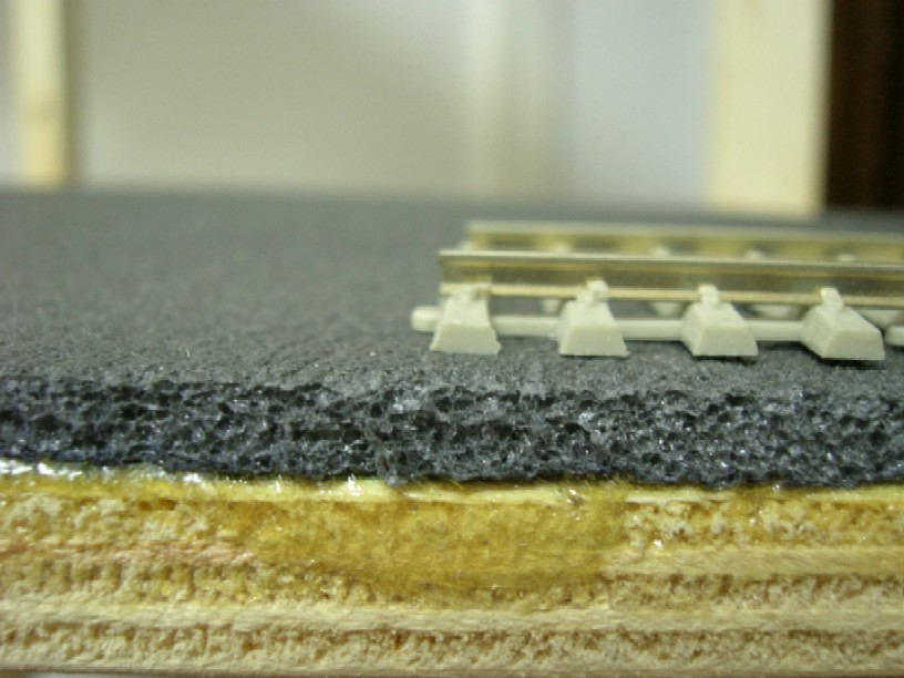

Facciamo chiarezza.
Lo Styrodur è un materiale rigido, e serve per la coibentazione dei muri. Nell'edilizia sostituisce il vecchio polistirolo.
I fogli citati da meccanic invece, sono flessibili, venduti a rotoli o fogli, e servono come sottopavimenti o sottomassetti.
Un giretto su Wikipedia almeno per capire e identificare i materiali.
Questo è il Polistirene che può essere coi "pallini" o senza...;-): http://it.wikipedia.org/wiki/Polistirene
Poi ci sono un sacco di altre materie plastiche:
http://it.wikipedia.org/wiki/Categoria: ... _plastiche
Io nel mio plastico ho usato appunto un tappetino per sottopavimenti. Ma come già detto non è che cambi molto dal sughero. L'ho usato solo perchè ce l'avevo gratis...
