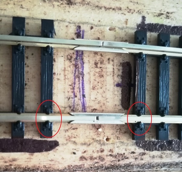

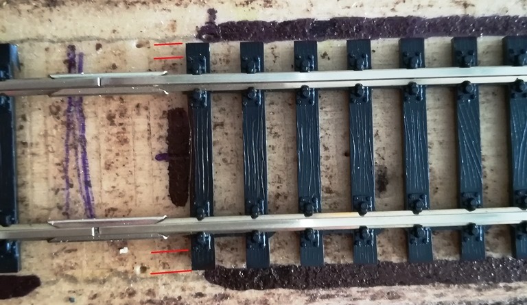

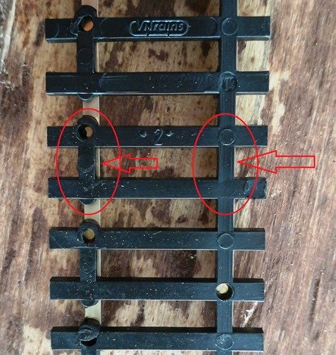

anche se un po' in ritardo vorrei rendervi partecipi di una mia esperienza.
sto restaurando un plastico e per tenere lo stesso codice degli elementi da non cambiare ho dovuto scegliere il cod100.
ho recuperato una buona quantità di binari flessibili ViTrains (per motivi economici più che altro) e purtroppo ho riscontrato che hanno qualche difetto nel senso che le traverse, bulloneria e rotaie non sono in asse tra loro.
allego delle immagini per farvi capire, credo che la colpa sia di un non corretto allineamento tra gli stampi.
in conclusione posso dire che sono ottimi binari per le zone nascoste, ma non per le zone a vista.

Hai perfettamente ragione, però qua si tratta di stampi storti!!! Addirittura non sono centrati nemmeno i buchini dei chiodi di fissaggio che sono molto utili per posare i binari sul plastico seguendo una traccia disegnata sul supporto di sughero o legno che sia...

Ma tu parli dei binari che stai riciclando,e quindi di materiale un po datato.oppure di binari di acquisto recente.?
Mi sembra quindi di capire che il loro comportamento sia piú somigliante ai hornby semi flex.
I flessibili che ormai ho avuto modo di provare non mi piacciono proprio per niente.i blocchi di traversine escono dalle rotaie come niente ed ogni volta bisogna star li a infilarle con conseguente perdita di tempo e smadonnamenti.Dei due tipi hornby preferisco sicuramente i semiflessibili.

Sto parlando di binari nuovissimi ancora confezionati, quello a cui mi riferisco è proprio, sempre secondo me, ad un difetto di fabbrica.
Per il resto credo siano tra i binari più robusti che ci siano in commercio

corre voce che tali binari siano realizzati con stampi molto antichi, passati di mano più di una volta; anche la loro regolazione soffre. Tutto ciò comporterebbe l'uscita sul mercato di lotti sgangherati;
basterà un attento esame per comprare solo quelli usciti correttamente dalla macchina. Non sapevo delle 2 flessibilità; sapevo di due colori: neri o marroni
