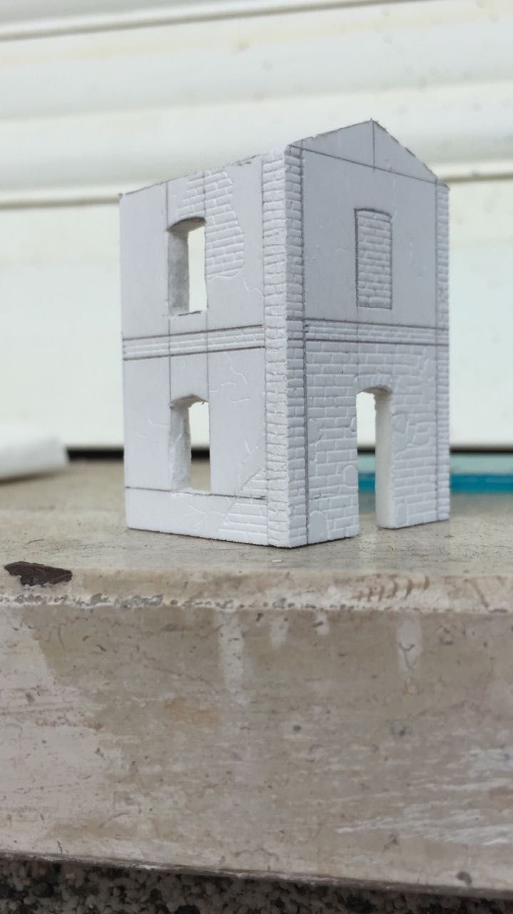

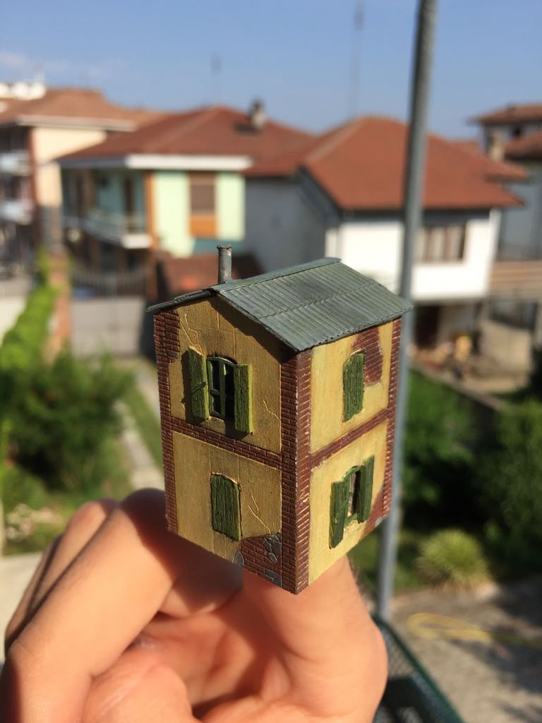

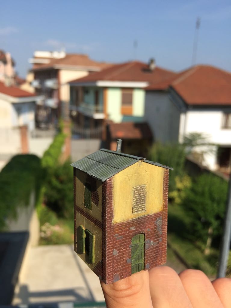

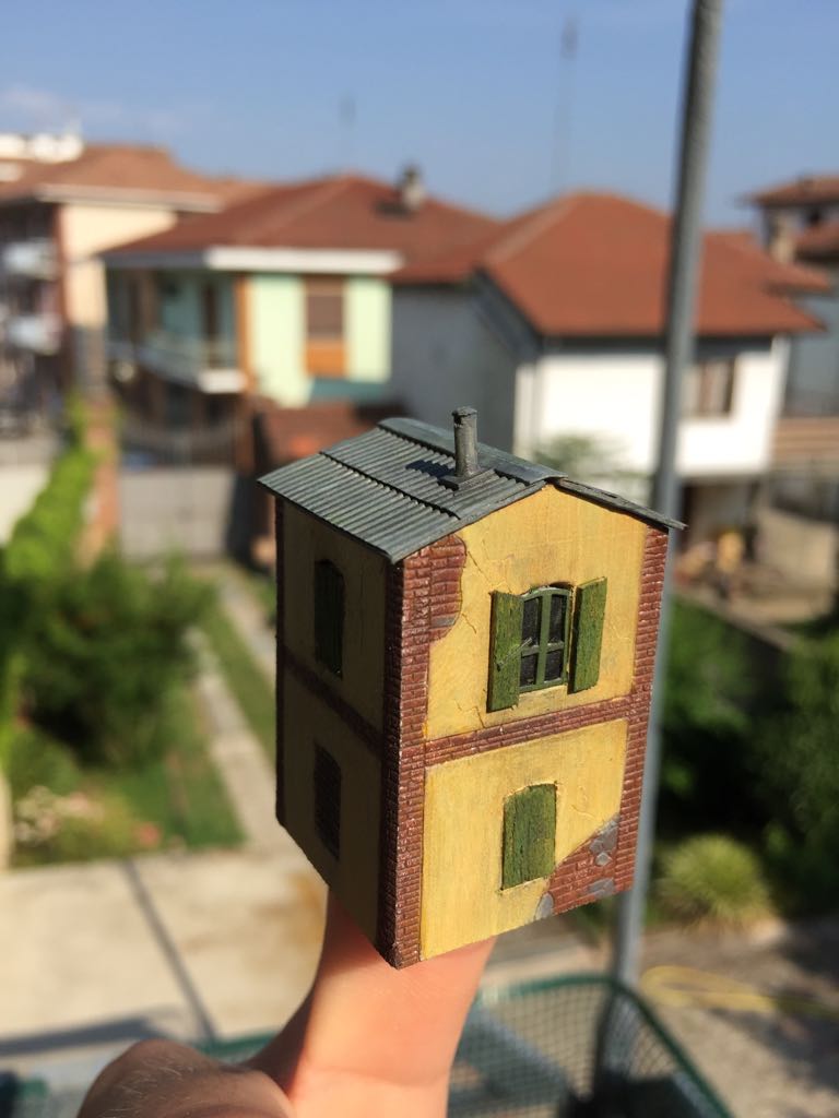

al Leroy merlin ho trovato una lastra 50x100 di forex 3mm, e ho colto l'occasione al volo :mrgreen: .
Ho fatto questo casello, senza usare disegni, riproducendo un casello presso Castellamonte sulla Canavesana,(reinterpretandolo liberamente però). Questo è il risultato. Il forex è meraviglioso da incidere e lavorare con punte e sgorbie.
Spero vi piaccia, so che ho molto da migliorare :oops:

Ciao come prima esperienza direi per niente male anzi, io sono abituato a fare qualche lavoretto in 1/87
lascerei esprimere il giudizio a qualcuno che lavora in "N", uno dei tanti esperti e' Axel, vedrai che appena si collega avrai una suo parere.

Il casello è bello, forse un pochino approssimato.Bisognerebbe vedere il casello vero al quale ti sei ispirato.Comunque il tuo lavoro mi piace.Infatti l'ho apprezzato su facebook, posto in cui sono ora più presente con le mie fotoincisioni rispetto ai forum :wink:

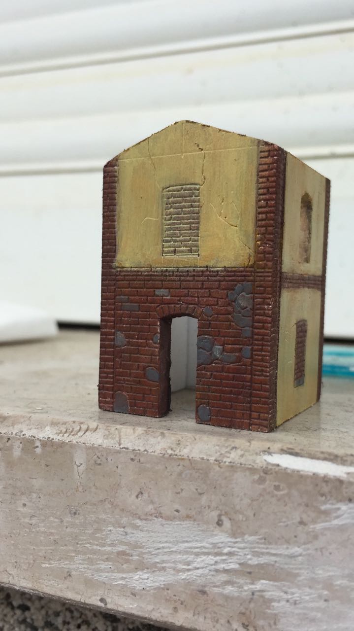

L' esecuzione, considerato che il modello e' in scala N, non mi pare affatto male, anzi.
Mi sorge, pero', un feroce dubbio: l' intonaco scrostato rivela al di sotto una costruzione in mattoni rossi con "inserti" grigi dalla forma irregolare.
Se tali inserti rappresentano una costruzione mista mattoni / pietra e' storicamente errato, il casello avrebbe dovuto essere tutto in mattoni ( o tutto in pietra, sempreche' ne esistano al vero, magari su linee di montagna ).
Costruzioni miste mattoni / pietra al vero esistono, ma sono relative ad edifici civili piuttosto antichi nati in pietra e modificati / riparati poi coi mattoni. L' inverso, ossia la costruzione in mattoni, riparata / modificata in pietra, mi pare piuttosto improbabile.
Se, viceversa, tali inserti rappresentano riprese di intonaco non verniciato, sono esteticamente errati, in quanto dovrebbero essere a filo dell' intonaco, ossia presentarsi in rilievo rispetto ai mattoni, e non a filo di essi.

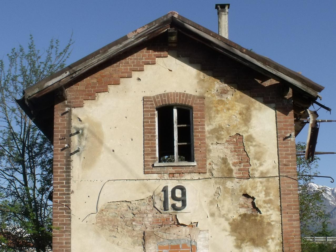

@bigboy: purtroppo è stata una leggerezza mia, mi era capitato di osservare spesso edifici (anche recenti, primi del 900') realizzati con opus mixtum, soprattutto nei dintorni di fiumi, usando i pietroni che si trovano sulle rive...provo a documentarmi e a cercare foto di edifici ferroviari realizzati così, vi aggiorno :oops: :)
 Oggetto del messaggio: Re: EDIFICI: prima esperienza col forex-scala N
MessaggioInviato: domenica 25 giugno 2017, 12:07
Messaggi: 400
ecco una foto dove si nota questo tipo di muratura...bisogna un po' aguzzare l'occhio ma si vedono le pietre :mrgreen:

Ciao Matteo,
vero, oltre alle pietre, prevalentemente in zone di montagna, venivano usati anche i sassi di fiume, prevalentemente in pianura.
Pensavo che le costruzioni miste mattoni/pietre o mattoni/sassi di fiume fossero ben piu' antiche della fine '800/primi '900.
Comunque, la tua foto giustifica ampiamente la tua realizzazione, anche se, a mio gusto, l' unico aspetto della tua per altro egregia realizzazione che non mi piace neanche un po' e' proprio la costruzione mista.
