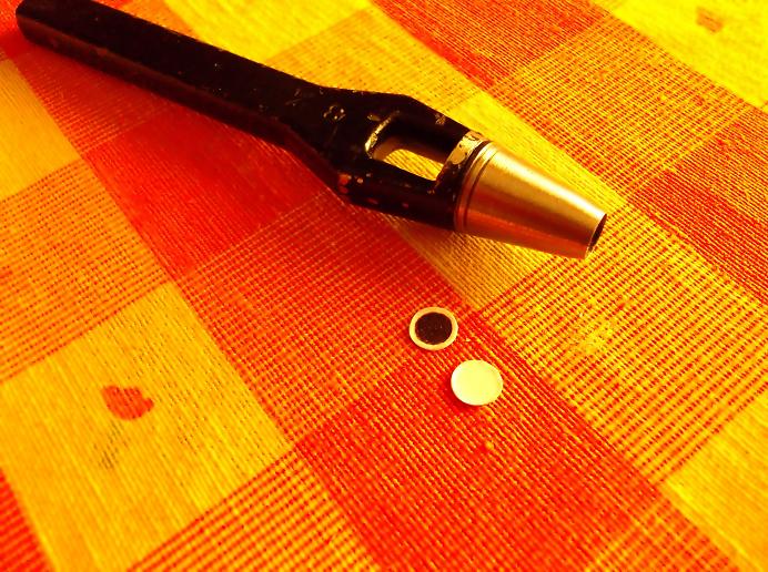

Si il tondo nero è verniciato,ma devo trovare una fustella del giusto diametro per fustellare pure quello.
