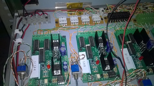

Io trovo che i mammuth sono una buona soluzione perchè permettono stacchi e riattacchi senza problemi.
In alcuni casi ho scelto la soluzione di costruire le derivazioni partendo dalle schede millefori saldandoci sopra i connettori per i circuiti stampati.

WP_20161115_013_r.jpg [ 119.38 KiB | Osservato 11593 volte ]
