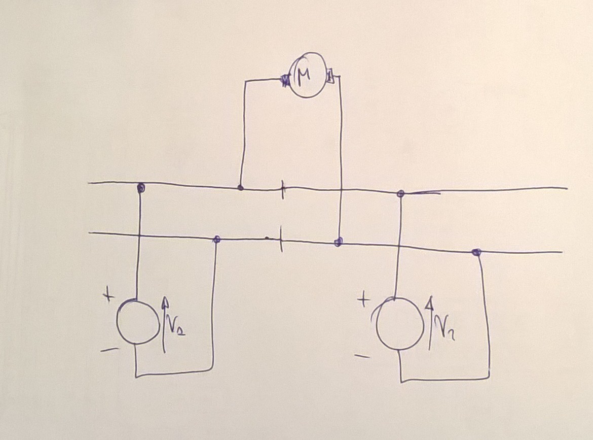

Come si fa a far passare una locomotiva tra due tratte di binario alimentate da due trasformatori diversi, in particolare con le locomotive con prese di corrente da un lato nella macchina e dall'altro nel tender ?
 Oggetto del messaggio: Re: Problema elettrico di circuiti
MessaggioInviato: lunedì 9 ottobre 2017, 13:05
Messaggi: 2030
Cioè così?
WP_20171009_001.jpg [ 214.46 KiB | Osservato 11008 volte ]

In analogico, predisporrei un tratto isolato su entrambe le rotaie da alimentare alternativamente con il trasformatore A oppure il B, lungo più della locomotiva più lunga, etc.
Questo tuttavia prevede l'arresto della locomotiva per effettuare il cambio di alimentazione.
Ma se a seguito c'é un convoglio con le prese di corrente per l'illuminazione interna? Occorrerebbe un tratto isolato più lungo del convoglio più lungo in esercizio.
Hai lo spazio?

La prima risposta credo che non funzioni, essendo il binario sezionato e quando la loco prende corrente da sin "A" non può restituirla col tender a dex "B" e viceversa.
sulla seconda
pensavo anch'io, non ho carrozze illuminate, ma è una complicazione pesantina.

Perché sezionare entrambe le rotaie?

Chiedo: qual è la ragione per cui sezionate entrambe le rotaie?

Mi pare che sia necessario , quando il tratto sezionato è collegato col trasformatore A prelevare e restituire corrente dal lato A tramite le due rotaie, stessa cosa quando è collegato col tratto B.
Significa che si deve usare un doppio deviatore, con 6 fili per ogni sezionamento.
Speravo che esistesse una soluzione più semplice che a me non viene in mente.

Io ho sempre fatto così, naturalmente è necessario accertarsi che i due alimentatori, al momento del transito del treno, abbiano impostato lo stesso senso di marcia.
Il sezionamento è su una sola rotaia, nel punto indicato in rosso.

ma quel collegamento tra i due trasformatori viene messo a terra, e come ?
una volta transitato il treno i due circuiti tornano indipendenti, consentendo la gestione separata di altri treni dai due lati ?
Non è a terra.
Quel simbolo identifica la massa, che è diversa dalle terra: per Marcello è "deformazione professionale".
La massa indica il riferimento delle tensioni: non è detto che sia al valore zero, a volte può essere collegata anche a terra: c'è confusione nell'uso dei due simboli.
Molti elettrotecnini usano i due simboli in maniera impropria: nascono in epoche diverse e per scopi diversi.

Questo più o meno lo sapevo, ma la parte più importante è la seconda : con quei collegamenti i due circuiti agiscono autonomamente , senza disturbo reciproco ? in particolare, dopo che la loco è transitata, altre loco possono andare in direzioni opposte ?

Sì, se non c'è nessun veicolo che cavallotta quel sezionamento, altrimenti...pufff :lol:
