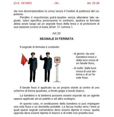

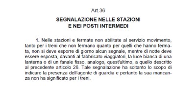

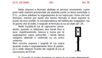

andrea84 ha scritto:
Nessuno di voi ha informazioni su questo segnale? :roll:
Quello è un "segnale di fermata" cui art.26 Regolamento sui segnali, è assimilabile ai segnali a mano (come se ci fosse un ferroviere con una lanterna in mano) e non ha assolutamente significato ne di partenza e tanto meno di distanziamento. Serve unicamente a indicare che lì c'è una fermata.
 Oggetto del messaggio: Re: Aiuto segnalamento stazione
MessaggioInviato: venerdì 10 febbraio 2017, 9:49
Messaggi: 1449
Il segnale di fermata, magari a doppia indicazione (rosso - per i treni aventi fermata e bianco - per i treni in transito per indicare il presenziamento dell'impianto) è una buona soluzione per una ambientazione retrò; anche perché l'alternativa sarebbe una bandiera da posizionare e rimuovere ad ogni arrivo di treno.
Non l'ho mai visto realizzato su alcun plastico.
Eppure sarebbe un segnale molto semplice da realizzare. Il fatto è che, per l'appunto, è praticamente sconosciuto ai più.
Per TZ
Riguardo al segnalamento di partenza comune per più binari, nei casi che ho citato il personale dei treni, malgrado il segnalamento di partenza, manteneva l'obbligo del controllo degli incroci, trattandosi di linee in DU o limiti fra tratte in DU e a DL.
Una cosa, ripeto, il cui apporto ai fini della sicurezza è pari a zero.
MessaggioInviato: venerdì 10 febbraio 2017, 12:08
Messaggi: 704
Non vorrei aver inteso male il vostro scambio.
Ma, una cosa è il segnale di partenza comune a più binari .
(che non ha effetto alcuno sulla esenzione al controllo degli incroci, da parte del Person. dei treni)
Un altra è il doppio segnalamento di protezione e partenza
(che sulle linee a semplice binario, esimeva dal controllo degli incroci il personale dei treni solo se TUTTE le stazioni della linea atte agli incroci, erano munite di doppio segnalam. di protezione e partenza)
Per cui è normale che nel primo caso (segn. comune a più binari) o, nei casi delle immagini sopra linkate (BL), vi fosse attivo il controllo incroci.
