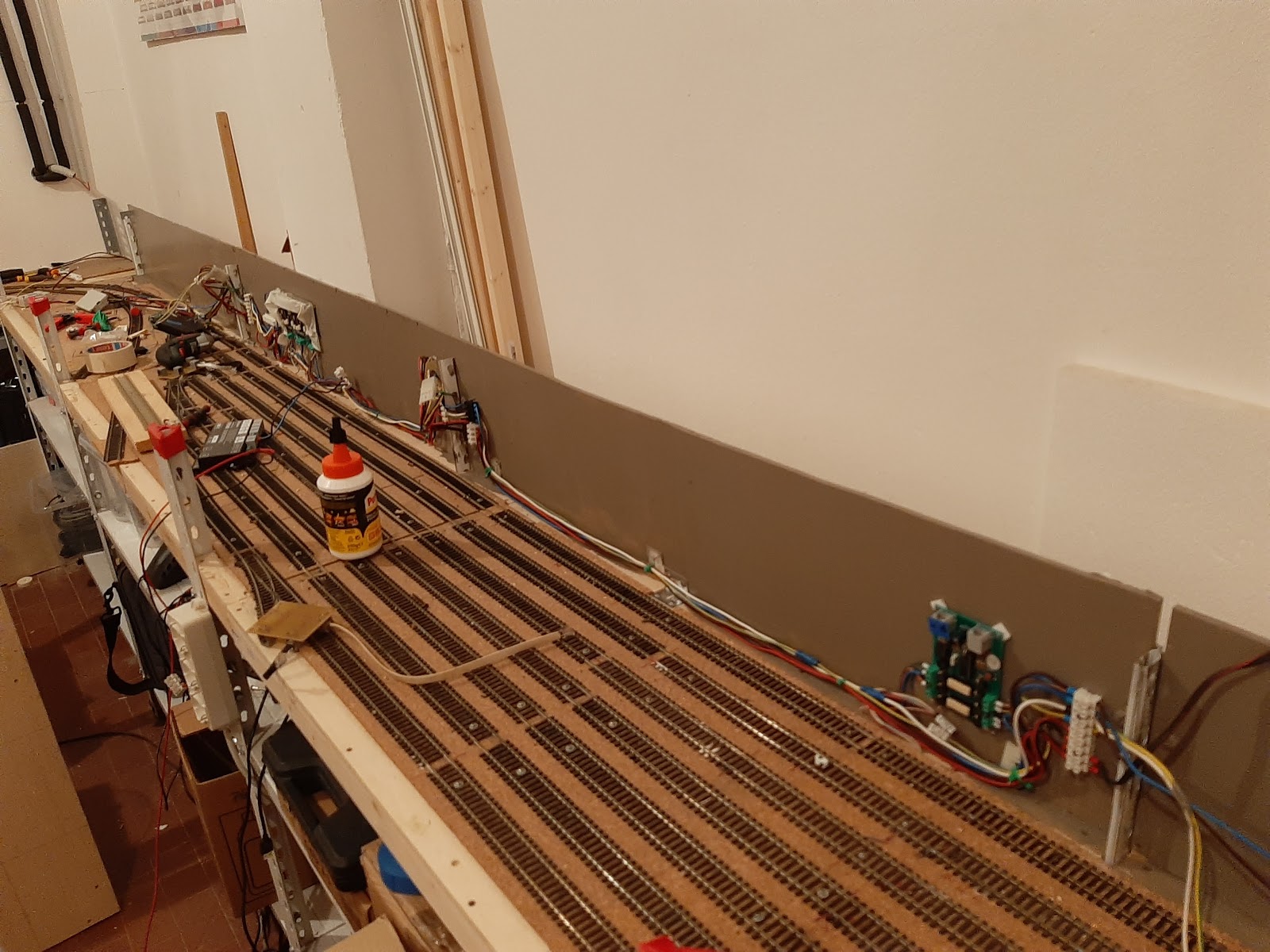

Proseguono i lavori di costruzione del plastico. La stazione Nascosta Italia, con le due zone denominate "Udine" e "Venezia/Trieste", è ormai completata. Tutti gli scambi e sensori sono funzionanti.
Per concludere la costruzione ho iniziato una sessione di prove e test con il software rocrail per verificare il funzionamento di tutti i dispositivi e testare gli automatismi che permetteranno di gestire in sicurezza la stazione.
Per questa stazione ho utilizzato decoder scambi DR4018 Digikeijs e sensori di assorbimento DCCWorld.
Gli scambi sono mossi dai solidi solenoidi Peco. Assetati di corrente, quindi necessitano di un'accurata messa a punto dei decoder per funzionare al meglio. Ho ancora due scambi che creano problemi, ma ritengo che, modificando la durata dell'impulso del decoder, la situazione possa normalizzarsi.
Sto cercando di tenere aggiornato il blog ed il canale youtube con gli aggiornamenti passo passo della costruzione.
