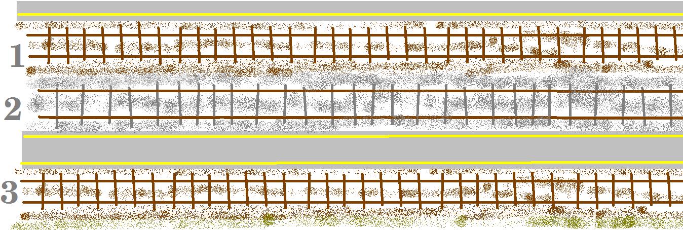

Una domanda...è plausibile con la realtà questa situazione?Traversine in cemento nel secondo binario (di corretto tracciato) e in legno negli altri binari?Per simulare una graduale sostituzione di tutte le altre traversine?

Alcune volte l'ho vista (ora come ora non saprei dirti però dove). Sì. è possibile.

La prima che mi viene in mente...Roccaraso. Binario di corretto tracciato (il secondo) con traverse in cap e tutti gli altri con traverse in legno.
Ma ce ne sono tante altre cosi'

Direi proprio di si...

Giusto... al limite quelle in legno le puoi distanziare ,se è un binario di scalo ,...

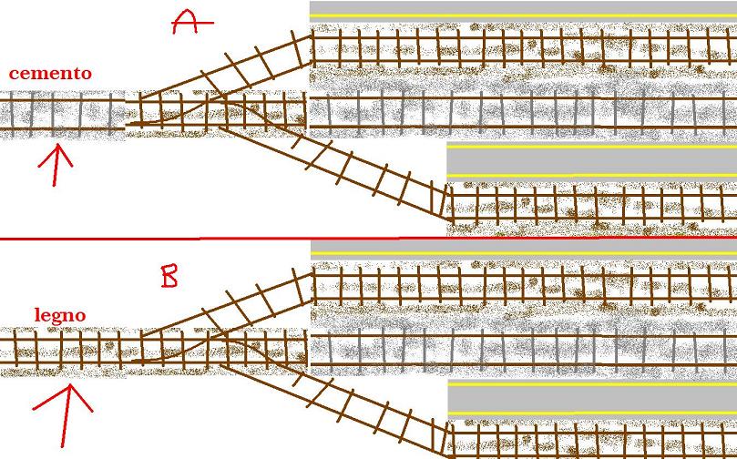

Grazie, ma a questo punto, premesso che i deviatoi li lascio con traversine in legno, come spesso accade anche nella realtà, il binario prima del deviatoio, deve essere pure lui con traversine in cemento, oppure in legno?Situazione A oppure B ? :)

Situazione A (se lo ambienti in epoca contemporanea)
Nelle secondarie ormai la piena linea è armata con traverse in cap ed anche il binario di corretto tracciato delle stazioni. In genere nelle secondarie i binari di raddoppio non vengono toccati rimanendo con traverse in legno e nemmeno i deviatoi che mantengono anch'essi queste traverse.
Qui puoi vedere un tratto prima dell'ingresso in stazione armato con traverse in cap , subito dopo deviatoio con traverse in legno e poi binario di stazione con traverse in cap.

Anche qui dipende dagli anni d'ambientazione.
Le traverse in CAP per scambio sono solo per i tipi più moderni (dopo 2000), per intenderci (le sigle non le ricordo) quelli con rotaie 60 Uni e velocità sulla deviata di almeno 60 km/h.

situazione A
ancora oggi in alcune stazione hanno ancora lo scambio e anche quello inglese in legno.
gradualmente le stanno sostituendo con quelli cementati..
in corretto tracciato dove i treni transitano nei binari pari e dispari, vanno messe i cementati, per gli scambi e inglesi nessun problema.
anche io li sto facendo cosi sul mio plastico. :D

Nelle stazioni secondarie confermo che solitamente i binari di corsa hanno le traverse in cap, aggiungerei che anche i binari di precedenza hanno quelle in cap; sopravvivono quelle in legno solo nei binari di precedenza che di fatto non sono utilizzati, se non in casi eccezionali, e che quindi non sono stati oggetto di rinnovo dell'armamento in tempi recenti (situazione che non sempre si verifica, in quanto ai binari che si trovano in suddetta condizione spesso è tolta la comunicazione). Nelle zone di scalo permangono invece le traverse in legno, così come in corrispondenza dei deviatoi.
In piena linea le traverse sono in cap; un caso particolare in cui le traverse sono ancora in legno è rappresentato da gallerie, dove sono utilizzate per motivi di altezza (per esempio la galleria del Turchino, nella quale quando fu sostituito l'armamento vennero utilizzate rotaie UNI60 e traverse in legno, sebbene fossero già in uso quelle in cap).
