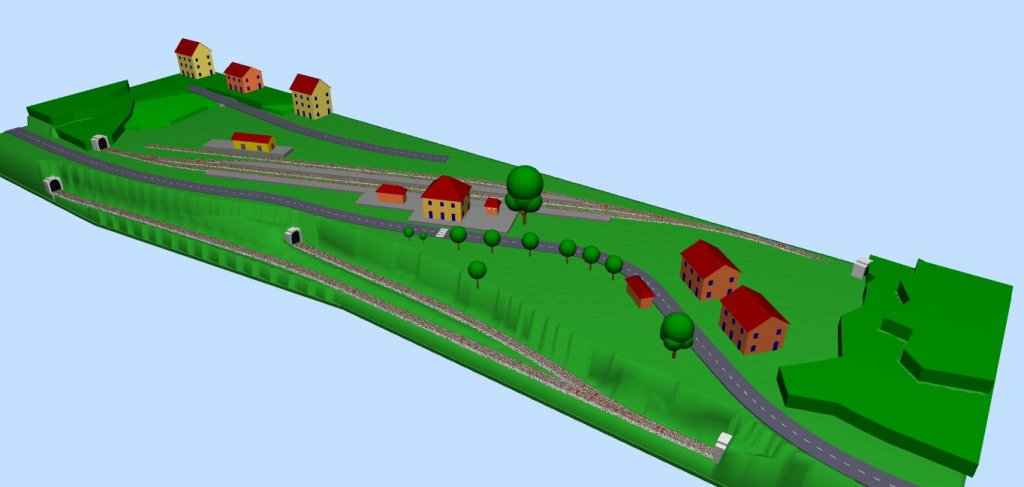

Io ho dovuto penare un po', ma nel mio plastico in costruzione ho usato le curve R484 solo per i tratti nascosti, dosando zone a vista e zone nascoste in modo da avere in vista solo tratti molto larghi... con gli scambi peco lunghi... in pratica nei pezzi visibili non c'è nulla di più stretto di un R1500 (o giù di lì)
Questo è il rendering.... è largo 4,80m e profondo 1,20 sul lato destro e 1,40 su quello sinistro
rendering.jpg [ 51.53 KiB | Osservato 7941 volte ]
E questo è come è fatto "sotto". In pratica partendo dalla stazione, prende la rampa che scende al piano inferiore, la linea si sdoppia (prima stazione nascosta) ed esce da due diverse gallerie sulla sinistra (doppia linea di parata). Poi le due linee si riuniscono subito prima del nuovo ingresso in galleria, curva nascosta, scambio, seconda stazione nascosta e poi rampa a salire e tornare da sinistra verso la stazione.

In realtà è ben più che la sola curva. La rampa è al 3% (oltre è meglio non andare) e finisce ben oltre la curva. Semplicemente in quei tratti, oltre alla montagna vera e propria, ci saranno dei falsopiano e uno spessore più sottile del territorio, per lasciare sotto lo spazio al treno senza ostruire troppo la vista

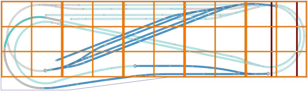

finalmente riesco a presentare il tracciato del plastico a cui pensavo. Ho modificato un po’ il tracciato in base ai suggerimenti raccolti e sono giunto al risultato presentato in figura. Lo spazio a disposizione è circa 1500 mm per 1100 mm. Principalmente voglio rappresentare una stazione con annesso scalo merci. In questo spazio vorrei inserire le seguenti zone/fabbricati: stazione con annessi, deposito loco diesel da manovra (giusto agli albori vista l’ambientazione), rimessa per 2 loco vapore con uffici, zona pozzi scorie e pulizia con eventualmente annesso locale tipo ‘lampisteria’, magazzino merci passante con pesa vagoni, magazzino con piano di carico e gru, zona carbonaie, piattaforma girevole.
Non voglio riprodurre fedelmente qualcosa di esistito o esistente, ma non voglio neppure esulare troppo dalla realtà. L’ambientazione dovrebbe essere intorno al 1925-1945… Voglio assolutamente favorire la giocabilità e la possibilità di manovrare soprattutto nella zona dello scalo merci. Nella parte sottostante farò una o più stazioni nascoste e le zone di raccordo sono fisse a causa delle pendenze e delle curvature necessarie. Come si vede dall’immagine, tutta la parte bassa mi è rimasta vuota e vorrei dei suggerimenti per poter riorganizzare tutto al meglio…sono un po' in difficoltà. Magari mi piacerebbe anche ricavare un piccolo spazio per ricreare alcune case o un piccolo borgo cittadino... Non voglio riempire tutto di binari, ma come dicevo mi interessa molto poter manovrare molto con i vagoni merci e un minimo anche con le carrozze. Ho cercato di mantenere lo stesso orientamento anche per lo scalo perché mi sembrava meglio così, ma ogni suggerimento è ben accetto. Ho preferito piazzare la piattaforma nella zona sinistra in prima piano e la rimessa dalla parte opposta per migliorare la visibilità, ma non so se è la soluzione migliore.. Spero di non aver dimenticato nulla, a disposizione per chiarimenti...
Attendo vostri commenti
Emanuele

da questo schema mi sembra di capire che gli elicoidali non ci sono, sembrerebbe che sia un otto
 Oggetto del messaggio: Re: Progetto del mio primo plastico...aiuto!
MessaggioInviato: mercoledì 21 febbraio 2018, 18:40
Iscritto il: mercoledì 28 settembre 2016, 8:54
Messaggi: 197
Sì esatto. Ho eliminato gli elicoidali ed in pratica è un otto...

mi sembra che manchi il tronchino in uscita dalla piattaforma.
Cosi a occhio puoi permetterti due curve di ritorno di raggio 500, ipotizzando di scendere per metà della circonferenza (1800) puoi scendere al massimo di 6 cm. non è molto ed è comodo per metterci poi le mani

Ciao,
grazie per la risposta... aggiungo almeno un tronchino in piattaforma.
Se per curve di ritorno intendi il passaggio al piano sotto, l'ho già fatto di raggio 480...io avevo ipotizzato di tenere almeno 9 cm, ma la pendenza mi va al 3,5%. Non intendo far circolare convogli lunghissimi (max 5-6 carrozze). Dici che è troppo? Meglio tenere la pendenza più bassa e ridurre lo spazio? Hai esperienza se 6 cm sono sufficienti, mi sembrano pochini...
Emanuele

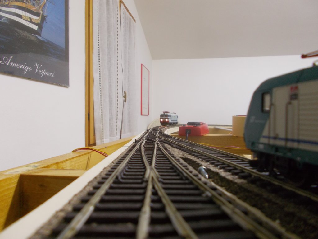

Emanuele
raggio 480 è un pò al limite canonicamente, ma nel mio plastico ho un elicoidale con raggio 500 (vedi foto, particolare a sinistra) sul quale salgono con disinvoltura convogli con 7 carrozze (motrice ACME)
Con 6 centimetri non ti ci entra neanche la mano, figuriamo il braccio. Una coppia di elicoidi però ci sta, e con questi puoi scendere quanto vuoi.
Il piano di stazione, lavorandoci un po' si potrebbe allungare un pelo
