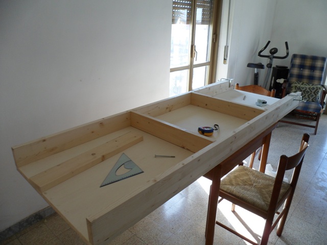

Salve a tutti, mi chiamo Maurizio e sono di Roma, ci tengo a precisare che questo curioso nome di questa immaginaria località è chiaramente un omaggio ai miei due amatissimi gatti, Ciccio e Sissy, che purtroppo non ci sono più. Cominciamo col dire che io sono sempre stato il classico scatolaro (per mancanza di spazio,tempo ecc) quindi lavori di modellismo zero. Da un po di tempo ho a mia disposizione una parete di circa 230 cm. Scartata quasi subito l'idea di farci una vetrina, ho pensato di realizzare un diorama di cm. 195x65. Poi pensandoci bene mi sono detto, se sfrutto anche in altezza tutta la parete potrei realizzarne 4 di questi moduli, sviluppando (occasionalmente) una volta uniti tra loro quasi 8 metri di linea, formando un plastirama, il tutto custodito in un mobile-vetrina idoneo. Già, ma appunto, prima però ci vuole il mobile idoneo sia dal punto di vista tecnico che di arredamento, deve quindi essere: rigorosamente in legno, con le ruote per essere facilmente spostabile e forse la cosa più difficile, non avere assi verticali al centro che ovviamente disturberebbero la visione all'interno e visibile da tutti i lati. I tre falegnami a cui mi sono rivolto mi hanno bonariamente deriso in pratica mi hanno fatto osservare che il non volere assi centrali di rinforzo in un struttura con le ruote rendeva il tutto molto fragile di conseguenza non mi hanno fatto neanche un preventivo di spesa per loro il progetto di questo mobile era completamente sbagliato. I giorni successivi li ho passati a progettare, disegnare (starei tutta la vita a disegnare) vista frontale, laterale, la portata delle ruote, le chiavarde gli angolari di acciaio.....Poi un bel giorno ho comprato il materiale, il legno! nelle foto seguenti alcune fasi del lavoro
Commento file: Questa è la base, fate attenzione tra la cyclette e la sdraia in fondo...
SAM_0141 piccola 2.jpg [ 106.56 KiB | Osservato 46551 volte ]
Commento file: Montate le ruote, portata 50 Kg l'una
SAM_0143 piccola 4.jpg [ 98.37 KiB | Osservato 46551 volte ]
Commento file: In questa fase ho verniciato con impregnante color ciliegio la base
SAM_0149 pic 10.jpg [ 109.94 KiB | Osservato 46551 volte ]
Commento file: verniciato all'interno con vernice bianca opaca
SAM_0163 pic 18.jpg [ 115.82 KiB | Osservato 46551 volte ]

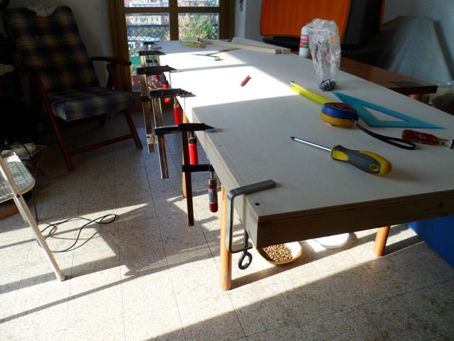

Salve a tutti Riprendendo il discorso sui pannelli, accennavo ad un problema, ossia la necessità di contenere il più possibile il loro spessore, perche una volta riposti sugli scaffali del mobile non avrebbero dovuto occupare troppo spazio in verticale tra un ripiano e l'altro. Questa esigenza però non collima con i 195 Cm. di lunghezza del pannello. Come fare a rendere un pannello molto lungo ma sottile. resistente alla prova di torsione ? Servono gli "angolari!, Dei triangoli di legno inseriti ai 4 angoli. Messi la situazione migliora ma non sono risolutivi. Servono 4 listelli in posizione di taglio della misura circa della larghezza del pannello, ancora meglio, ma non risolutivo. Un falegname mi ha detto che a questo punto dovevo per forza mettere un altro foglio di multistrato da 1 Cm. di spessore anche nella parte sottostante, gli ho risposto: Si certo dopo ci piazzo una maniglia al centro e due cerniere ai lati e mi sono fatto una porta! La soluzione è arrivata dal mio negoziante di treni di fiducia. Mettere 1 o 2 listelli di taglio della misura circa della lunghezza del pannello, questi però si devono incastrare con quei 4 più corti. Bene, ma vai a fare un lavoro del genere a casa da solo con un tavolino traballante e un seghetto alternativo da 30 euro. Si potrebbe pensare che in questo modo si appesantisce il tutto, in realtà i due listelli lunghi equivalgono a come se ne avessi messo 2 laterali di larghezza di 10 Cm. Come al solito ho fatto tutto da solo con i miei potenti mezzi di cui sopra e i due pannelli adesso nonostante la lunghezza e l'esiguo spessore sembrano due lastre di marmo. Qualche foto che forse fanno capire meglio di tutte queste parole.
SAM_0234 pic 21.jpg [ 120.07 KiB | Osservato 45806 volte ]
SAM_0236 pic 23.jpg [ 128 KiB | Osservato 45806 volte ]

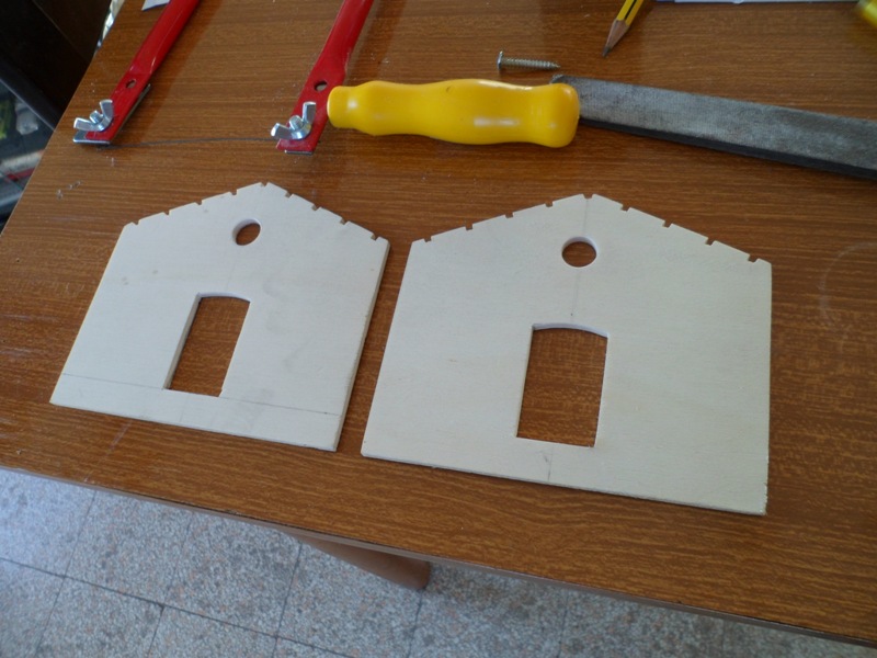

Dopo aver verificato con il programma Scarm gli ingombri e la posizione degli edifici che avevo precedentemente stabilito di inserire, ho deciso di cominciare da quello più impegnativo, Il Magazzino Merci (ottima scelta, complimenti! Per uno che non ha mai fatto un cavolo!) Ispirandomi a quello che si trova a fianco alla stazione di Roma Tuscolana. Proprio negli anni in cui sto ambientando il plastico ( fine anni 60") quando, accompagnato da mio padre ( io sono del 1962) lo ricordo con all'interno tutti gli autocarri dell'epoca con i loro colori: Fiat 682/690 - OM 150/lupetti e altri "animali" - Lancia ecc. e le svariate merci e ovviamente i treni di allora, uno spettacolo! A distanza di tanti anni ci sono ritornato e armato di macchina fotografica, metro a nastro metallico da 8 metri e metro laser, ho misurato l'impossibile, ovviamente anche la sezione delle travi, per un totale circa di 70 misure. A casa poi ho diviso tutto per 87 e..... Qualche foto di quello vero
 Oggetto del messaggio: Re: plastico:Gattangeli
MessaggioInviato: mercoledì 7 febbraio 2018, 2:14
Iscritto il: domenica 17 gennaio 2010, 2:36
Messaggi: 235
Salve a tutti
Vedo tanti bellissimi lavori fatti con il Forex, che vi devo dire io non mi ci trovo, o meglio non mi da sicurezza nell'incollaggio fra le parti, sia ben chiaro è una mia opinione, utile però per tutte quelle cose che si devono fare in rilievo. Ancora più scettico sull'uso del cartoncino, no, io per le strutture portanti, forse si è capito, preferisco il legno. Quindi compensato di vario spessore, listelli navali di varie misure a "vagonate" e Vinavil. Ecco le due facciate del magazzino merci, da notare i sofisticati attrezzi sul tavolino, quel traforo da 4 euro ha di bello solo i colori. Maurizio
SAM_0242.JPG [ 152.19 KiB | Osservato 45568 volte ]
