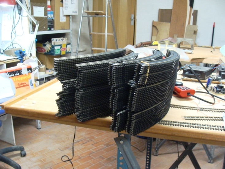

quindi sono stati tagliati i successivi cerchi
DSC02260 forum.JPG [ 239.77 KiB | Osservato 29205 volte ]
per proseguire in modo rapido ma preciso ed uguale su tutti i cerchi , è stato creato un mega compasso , riportando i dati dei margini delle traverse , maggiorati di 2 mm ed il loro centro ; serviranno per posizionare in modo corretto le curve e centrare la catenaria .

Sicuramente lo avrai già verificato ma, che spazio c'è tra la curva interna e le barre filettate?
Così da foto non sembra tantissimo ma appunto potrebbe essere solo un effetto della foto.
Dovrò passare a trovarti
Elvino
Autore:  lucaregoli [ sabato 3 marzo 2018, 11:03 ]
Oggetto del messaggio:  Re: PLASTICO : San Secondo
Anche se l'occhio inganna, i fori delle barre filettate sembrano troppo vicini al binario:
i mezzi più lunghi "spanciano" in curva e rischi che tocchino la barra.
Conviene far qualche prova prima di mettere in opera.
Cmq un ottimo progetto.
Complimenti

La cosa mi interessa ... Vero che le carrozze lunghe spanciano ma teoricamente dovrebbero spanciare verso l'esterno ergo sulla curva interna non dovrebbero creare problemi. Tuttavia non essendo per nulla esperto, sicuramente mi sbaglierò, per cui chiedo: quale sarebbe la distanza ottimale, sia interna che esterna, delle barre filettate dal binario?
Esiste tra le norme NEM qualcuna di riferimento in merito?
Grazie a tutti e buon lavoro Andrea :wink:
Autore:  AndreaM [ sabato 3 marzo 2018, 12:17 ]
Le carrozze spanciano all’interno e sbandierano all’esterno, quindi lo spazio di sicurezza ci vuole sia sul binario interno che si quello esterno.
Puoi seguire la norma Nem 103 per la sagoma di libero passaggio in curva.
http://digilander.libero.it/povarolo/NEM/nem103.pdf
A.
Autore:  san_tino [ sabato 3 marzo 2018, 14:26 ]
Grazie Andrea ... lo sapevo che avevo detto una caxxata :oops:
Santino
Autore:  andreachef [ domenica 4 marzo 2018, 8:56 ]
Un saluto a tutti ;
la distanza dalla rotaia alla barra filettata è stata verificata fisicamente con carrozze passeggeri da 303 cm. e gli sbalzi esterni con il TEE breda che reputo quello tra i miei in possesso con lo sbalzo maggiore dei respingenti ;
a questa misura è stato aggiunto ancora un pò di margine ;
la foto non inganna :
quello che vedete è purtroppo sbagliato , in quanto c'è stato un errore da parte del falegname che ha tagliato le tavole ( e mio nel non controllare poi...)
per cui alcune sono più larghe di qualche millimetro da un lato ;
questo ha comportato che quando le ho posizionate per disegnare i cerchi ( avevo creato una sorta di pantografo su una tavola onde evitare di tracciare tutte le volte il foro centrale e usando un cerchio già tagliato )
sulle tavole sbagliate i cerchi non sono centrati ;
me ne sono accorto in tempo, appena fatto il foro per posizionare la catenaria , esso non corrispondeva ....
ora devo solo controllare quelle da correggere .

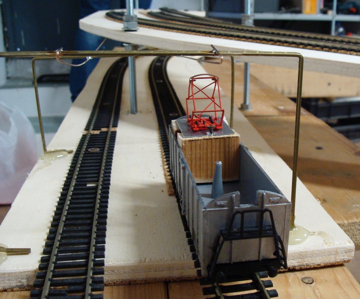

le prime prove vengono eseguite con un carro , sul quale ho posizionato un pantografo
DSC02270 forum.JPG [ 219.36 KiB | Osservato 28227 volte ]

Autore:  marco1016 [ martedì 20 marzo 2018, 16:00 ]
Puoi postare qualche foto dei supporti del filo fissati sotto al piano dell'elicoidale?
Come li hai realizzati? Sto cercando anche io qualche cosa di simile.
si scatterò qualche foto al prossimo giro ;
comunque i tondini sono quelli della Sommerfeld , saldati su spezzoni di rotaie tenuti con colla a caldo
