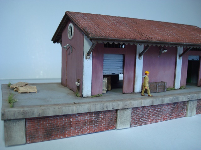

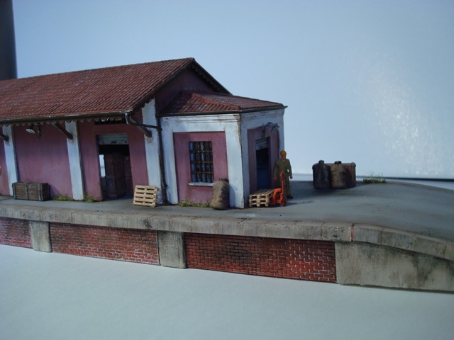

Secondo me lo scalo merci è ancora molto valido.... questo è quello che ho fatto un paio di anni fa (nella foto mancavano ancora i pluviali e qualche altro dettaglio).
Ho semplicemente scartato la base (poco realistica) e tagliato via le lamelle che si incastravano in quella. Poi ho levigato la "puntinatura" dei muri, che era un po' così così. Il resto è solo una leggera stuccata qua e là (ma neanche tanto) e la verniciatura....
scalomerci1.jpg [ 77.85 KiB | Osservato 9188 volte ]
scalomerci2.JPG [ 186.67 KiB | Osservato 9188 volte ]

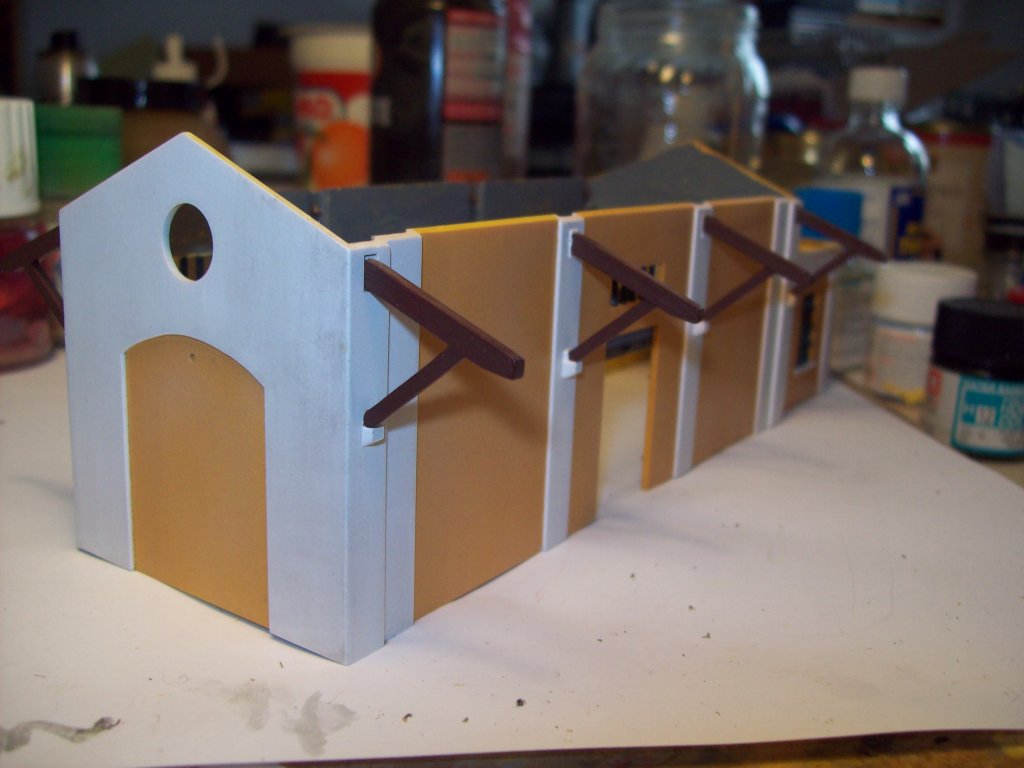

I fabbricati del cosiddetto "sistema rivarossi" sono abbastanza in scala, a tal riguardo ci fu una discussione sul forum di Ferramatori, addirittura, da misurazioni eseguite sul reale da un utente, la stazione di Dubino è risultata leggermente sottodimensionata.
Per quanto riguarda la San Nazario ho un album di fabbricati delle SFM, ho misurato finestre, marcapiano ed altri particolari del modello Rivarossi e sono perfettamente in scala rispetto agli stessi particolari dei fabbricati nell'album, addirittura il raggio dell'arco a sesto ribassato di porte e finestre e l'angolo di inclinazione delle falde del tetto sono identici, azzardo un'ipotesi: San Nazario è in scala.
Lo scalo merci di Olgiate Calco è piccolo, ma anche le foto di quello vero lo mostrano assai minuto, io avevo iniziato una elaborazione per allungarlo di un ulteriore mezzo magazzino da aggiungere a quello intero, utilizzando due scatole di montaggio.

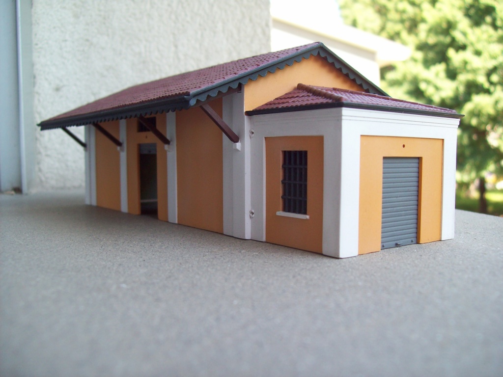

Buonasera a tutti, allego due foto del mio lavoro di elaborazione
dello scalo RR con personaggi Preiser, per rendere l'idea.
Gianni
