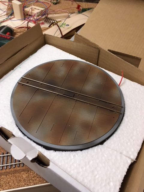

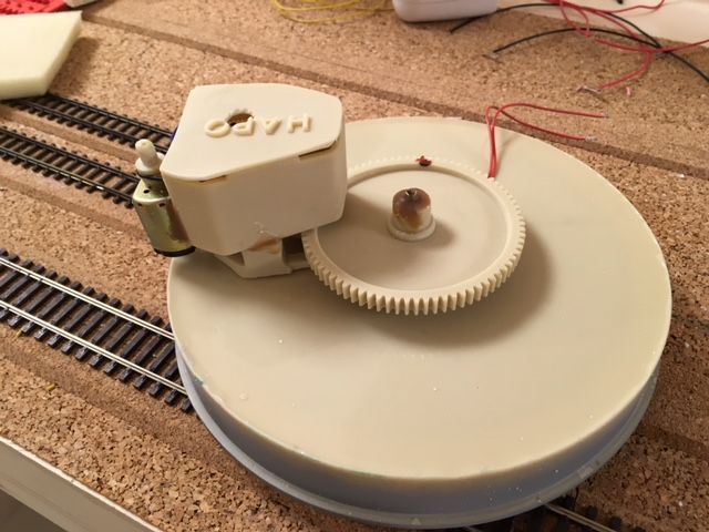

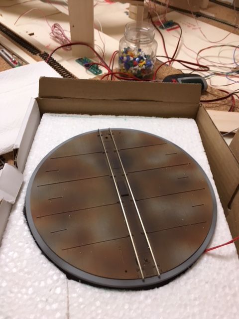

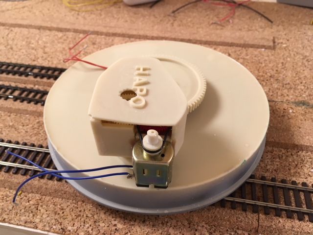

Si tratta di una piattaforma nuova Hapo in H0m ed è arrivata come si vede in foto. Le istruzioni sono state tradotte ma non ci capisco un'accidente.
Potete aiutarmi?

Riassuntivamente e in via di principio.
Ci sono 4 fili: due blu, due rossi.
I due blu alimentano il motore.
I due rossi le rotaie.
Per comandare il motore ci vuole un commutatore bipolare a zero centrale, oppure due pulsanti bipolari, oppure un circuito con logica che emuli.
Per alimentare i binari idem, giusto per alimentare le rotaie al fine di far muovere la loco nel verso desiderato.
Va da se che il tutto vuole contestualizzato alla tua situazione.

Purtroppo la qualità hapo è oltremodo discutibile! Le piattaforme infatti, il cui motore va alimentato a bassa tensione in cc ( ad esempio 5 v facile da produrre con un integrato). Non dispone della inversione automatica della polarità in digitale basta un inversore automatico. In continua la gestione va fatta in manuale con un doppio deviatore.
Purtroppo non dispone di un sistema di indirizzamento e di blocco per cui occorre centrare il binario a mano.... anzi ad occhio!

Nel modellismo ciascuno ha adottato proprie soluzioni , questa la mia già spetimentata :
Comando motore con un deviatore tipo “ alzavetro “ a 3 posiziini che trovi nel catalogo GBC.
È una levetta con posizione neutra centrale e attiva in basso o in alto nonché richiamo a molla . Piede con 6 connessioni quindi basta cablare i fili ed il gioco funziona.
Per lo stop al binario di ingresso ho optato per un reed e magnetino opportunamnte centrato : il reed eccita un relè che toglie corrente al motore . Un contatto a pulsante sulla consolle bypassa questo circuito quando devi far ripartire la piattaforma giusto il tempo di diseccitare il reed ( un relè temporizzato forse farebbe la stessa funzione ).
Abbiamo infine la inversione automatica di polarità dei binari del ponte ottenibile con l’apposito modulo Lenz o , come ho fatto io sulle piattaforme Roco e Fleischmann con 4 reed sotto la fossa e un magnetino sotto il ponte girevole.
