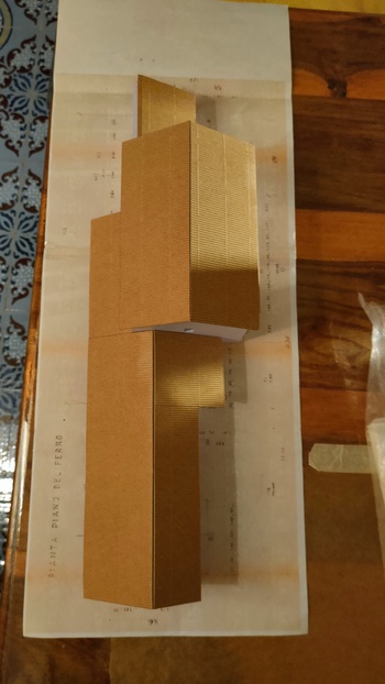

Comunque, a distanza di tempo iniziano i primi lavori. Mi sono divertito a realizzare il fabbricato con forex da 5 mm. È la prima volta che lavoro questo materiale e devo dire che è ottimo sotto molti aspetti!
All'inizio ho cercato di lavorare facendo le giunzioni tra le facciate con angoli a 45°, in seguito ho abbandonato l'idea a favore di quelli a 90° (tanto dovrò comunque stuccare tutto e conviene conservare uno spigolo più preciso).
Come vedrete, ho sbagliato a fare le finestre del piano superiore non sono corrette: sono più in basso di 6 mm e sono più corte di 4 mm. Subiranno rilavorazione nei prossimi giorni.
Nota: io sto seguendo il progetto presente in rete, e sto vedendo che ci sono alcune leggere discrepanze rispetto allo stato attuale (esempio, il mini portico antistante l'uscita è diventato una stanza, ma non so quando fu fatta questa modifica) e per una questione di quiete mentale preferisco così. :lol:
I tetti invece sono in cartone a doppia microonda da 2 mm (le famose confezioni di bottiglie di vino). Il tetto ha visto i coppi solo con i lavori che si stanno svolgendo ora nel 2024, prima d'ora era fatto con degli ondulati di grande modulo, quindi mi semplifica la cosa.
Prossimo passo sarà riprodurre le stanze interne (ho questo feticcio strano) nell'attesa che mi arrivino i travetti in legno per fare la struttura del tetto.
Tra poco posto qualche immagine.

 Oggetto del messaggio: Re: Stazione di Rivisondoli
MessaggioInviato: martedì 10 settembre 2024, 0:27
Messaggi: 380
IMG20240910000126.jpg [ 61.54 KiB | Osservato 9849 volte ]
IMG20240910000100.jpg [ 116.02 KiB | Osservato 9849 volte ]
IMG20240909235905.jpg [ 102.29 KiB | Osservato 9849 volte ]
IMG20240910000033.jpg [ 103.58 KiB | Osservato 9849 volte ]
Commento file: 1
IMG20240909235924.jpg [ 121.04 KiB | Osservato 9849 volte ]
MessaggioInviato: martedì 10 settembre 2024, 8:28
Dovresti mettere qualcosa di rigido sotto il cartone dei tetti, così risultano terribilmente arcuati....
MessaggioInviato: martedì 10 settembre 2024, 9:19
Messaggi: 380
Sì lo so, come ho scritto ieri sono ancora in alto mare con la realizzazione. I tetti in particolare avranno tutta la classica struttura in legno con travi e travetti (sto aspettando il legno) per cui si irrigidirà molto. Al momento delle foto, i tetti erano solo dei pezzi di cartoncino tagliati e appoggiati, giusto per dare maggiore effetto.
