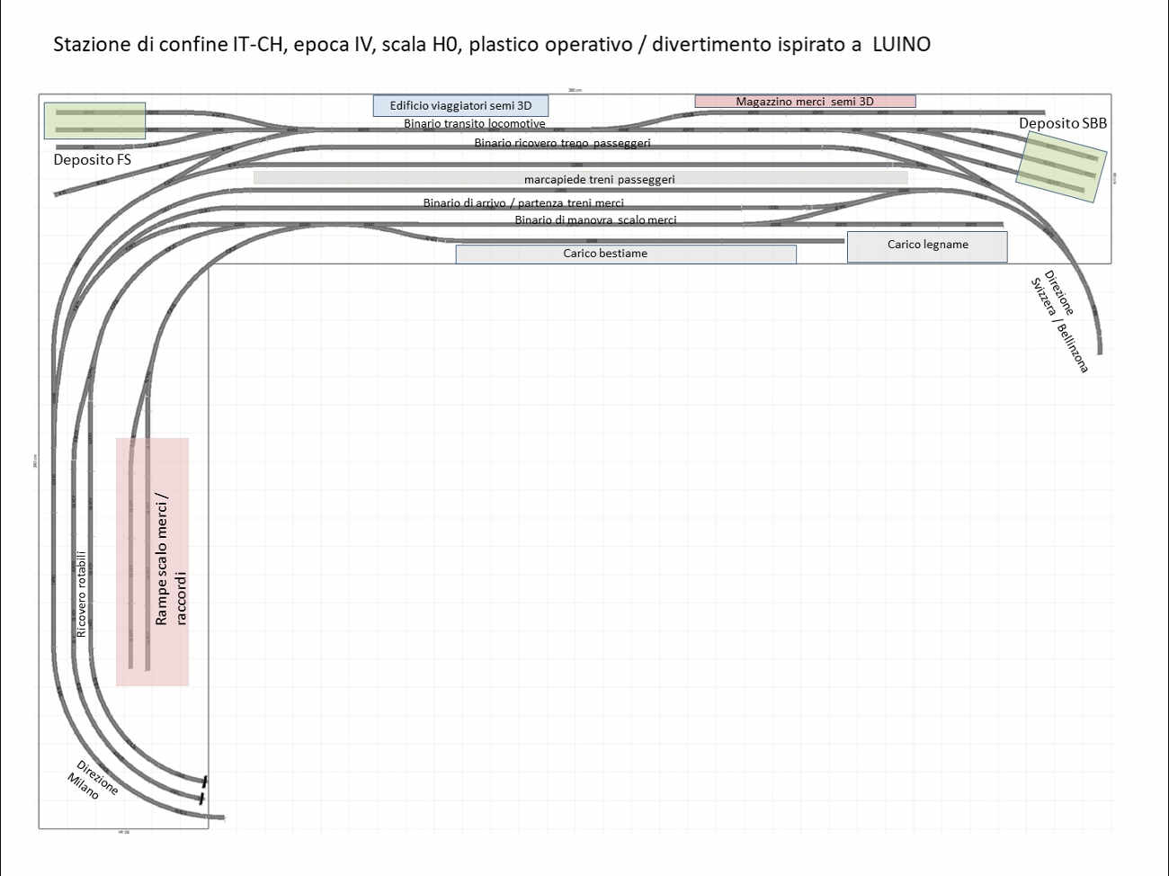

Ciao a tutti,
dopo un milione di tentativi, ci riprovo:
plastico su 2 mensole profonde 60cm dimensioni 380x260, stazione nascosta su moduli smontabili
Tema: stazione di confine IT-CH, epoca IV, scala H0, plastico operativo / divertimento
datemi un consiglio (siate buoni ;) )

Con lo spazio che hai la vedo dura inserire ben 2 stazioni !
Meglio una soltanto poi si va di manovre e fantasia .

Ciao e grazie della risposta.
purtroppo non posso lavorare su più livelli perchè le mensole sono il cielo di una libreria alta 140cm e quindi non posso aggiungere livelli sotto o sopra...

Dopo essere stato menzionato mi sono sentito un pò in dovere a reagire… Se non è possibile fare più livelli, c´è poco da ispirarsi dal BBM1930...
Ho capito il tema come l´hai descritto, ma non capisco perché vuoi fare due piccole stazioni separate. Per vedere cosa si può fare con le dimensioni ho fatto un bozzetto per una stazione di confine ispirata a Luino, vedi sotto.
Tutto solo idee di tracciato usando Roco, che permette manovra di treni, carri, carrozze e locomotive come al vero e quindi tanto divertimento operativo. Luino mi sembra veramente ideale come ispirazione, da un occhiata a Google earth.

Ciao Alex,
ti ringrazio molto, per il mio progetto mi ero ispirato a Chiasso, in cui ci sono stazione italiana e svizzera attaccate, comunque con il poco spazio che ho era irrealistico, ti ringrazio molto, il tuo schema è molto interessante!

Due note a Casperfuretto:
Con binari in stazione in curva c´è il problema dell´aggancio dei ganci Corti NEM. Ci vuole un raggio di almeno 3 a 4m per farli funzionare.
Un rompicapo dell´idea di fare una stazione nascosta come sul tuo figurino è il fatto che i treni partiti per l´Italia rientrano in stazione dalla Svizzera e viceversa… dovresti quindi considerare di girare attorno al treno con la locomotiva per invertire la marcia oppure di fare due cappii di ritorno mangiaspazio…
Facci sapere delle tue scelte e progressi,

Grazie ancora Alex... vi farò sapere gli sviluppi...
