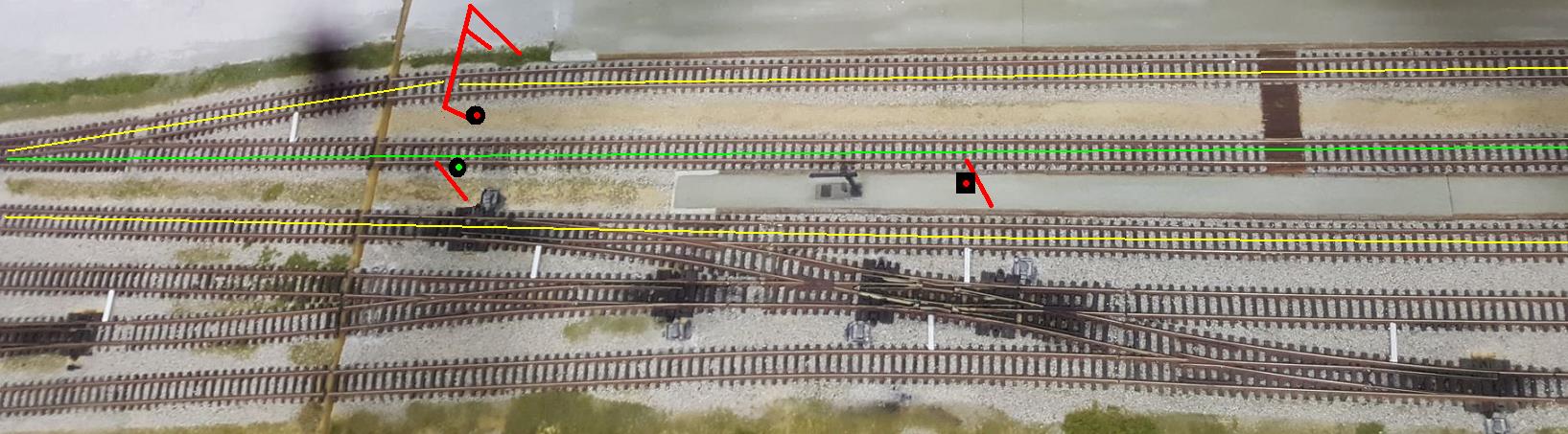

Mi consigliate secondo voi la corretta disposizione dei segnali?I binari colorati sono quelli di transito.Il verde è di corretto tracciato.Quelli non colorati vanno al deposito o alla piattaforma girevole.

Se ci dai il piano binari complessivo è meglio.
Comunque, se ho capito bene, il 2 è il CT, 1 e 3 sono itinerari deviati. Dunque, per forza il 2 deve avere vela tonda posta a sinistra del senso di marcia, per gli altri si fa a seconda dello spazio a disposizione.
  • Dunque, il portale per il binario 3 è del tutto inutile, a meno che tu non sia il proprietario o amico di amici della ditta che produce i portali e voglia fare soldi sulla pelle dei contribuenti ( :mrgreen: ). Quindi, segnale a vela tonda tra i binari 2 e 3 con triangolo.
  • Per il binario di corsa, il 2, c'è stato il marciapiede, e quindi ci sta anche il segnale a vela tonda a sinistra del binario (tra l'1 e il 2).
  • Per il binario 1, dipende dal tipo di binari a cui dai accesso. Tu hai messo degli scambi a manovra elettrica :? , e se sono di scalo o di deposito ci vogliono dei macachi :!: . Per quel che riguarda i segnali, io adotterei la soluzione della terza immagine che hai postato (senza portale come detto prima): segnale a vela quadra, con frecciona sopra rivolta verso il binario 1 e con triangolo per la riduzione di velocità a 30 all'ora. Oppure, se hai già fatto il portale e vuoi riciclarlo, potresti metterlo qui, spostato un po' avanti per guadagnare lunghezza utile nel primo binario (vedi immagine).
axel2.jpg [ 224.6 KiB | Osservato 5753 volte ]
Questo per l'epoca V-VI.
Se vuoi andare un po' più indietro, ma anche metà anni '90, segnale unico di partenza, a vela tonda, sulla punta dell'ultimo scambio che dà accesso ai binari di circolazione, o in zone limitrofe, e buonanotte al secchio.
E sostituisci quelle casse di manovra, segnate col circoletto rosso, con dei macachi.

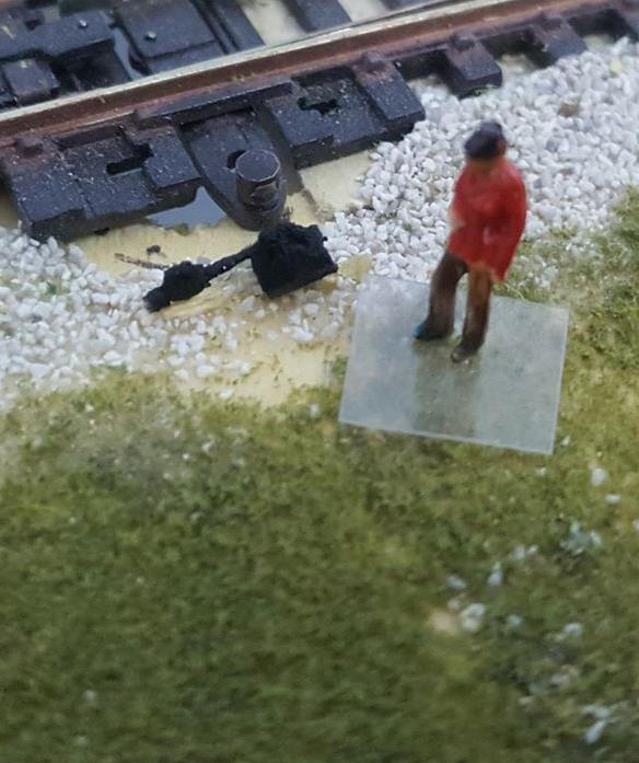

Per quanto riguarda le casse di manovra, mi sono preso una licenza poetica.Se noti quel puntino nero evidenziato dalla freccia rossa è appunto un macaco.Il plastico è in scala N e quel macaco è grande quanto un chicco di riso (invisibile). Mi appaga di più vedere una cassa di manovra che non un chicco di riso :oops: :lol:
