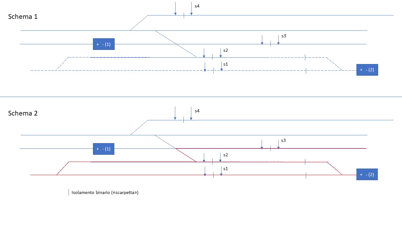

sto realizzando una piccola stazione d'incrocio (binario 1 d'incrocio e binario 2 di corretto tracciato) con annesso scalo ma ho problemi a far passare corrente proprio nello scalo.
Lo schema dell'impianto è mostrato è nella diapositiva 1 schema 1
Il problema è questo:
se alimento nel punto 1 ho corrente solo nelle tratte blu e non nelle tratte rosse (diapositiva 1 schema 2)
se alimento nel punto 2 ho corrente solo nelle tratte verdi e non nelle tratte blu (diapositiva 1 schema 3)
Il binario con il sezionamento s3 non riesco mai ad alimentarlo. La situazione non cambia se rimuovo i sezionamenti s4 e s3
La situazione non cambia invertendo la polarità del trasformatore
L'incrocio è nuovo, lo scambio che collega lo scalo con il binario di precedenza della stazione è nuovo
Stazione in H0 funzionamento in analogico.
Armamento Fleischmann scambii e incrocio PROFI.GLEIS in modalità "intelligente" cioè con cavalletti montati
Qualcuno mi può aiutare?
Grazie!

Decisamente non c'è passaggio di corrente nell'inglese: di fatto è quasi normale.
In ogni caso è sempre, e ribadisco sempre, opportuno alimentare i binari almeno ogni 1,5 metri, e tutti i binari di una stazione da una o più dorsali principali.
Quindi fare in modo che ci sia un punto di alimentazione il più vicino possibile agli scambi o gruppo di essi, verificando che le scarpette stringano veramente.
Ulteriore consiglio, dopo avere alimentato i binari in modo indipendente sezionare sempre entrambi i binari, poi si può toglire corrente solo a uno per arrestare un treno, ma così facendo si risolvono tante problematiche attuali e future senza tirare in ballo i Santi.
E se un domani passi al digitale il doppio sezionamento può diventare un obbligo.

Grazie Marco,
con le tue indicazioni problema risolto.
