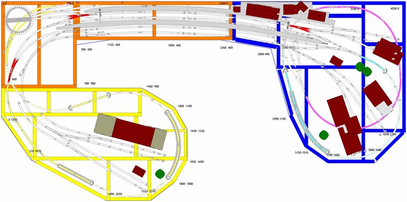

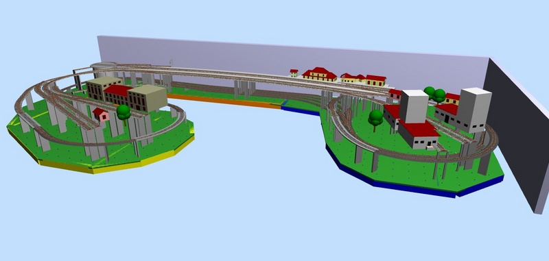

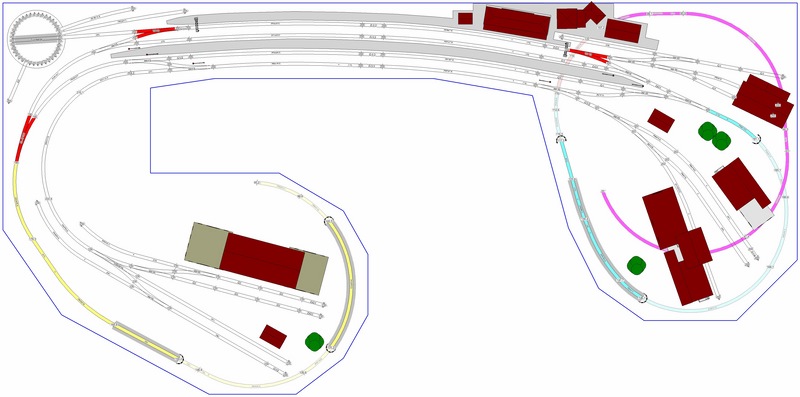

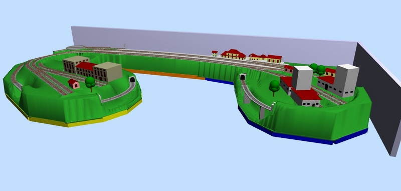

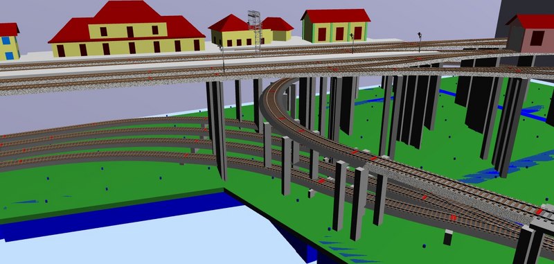

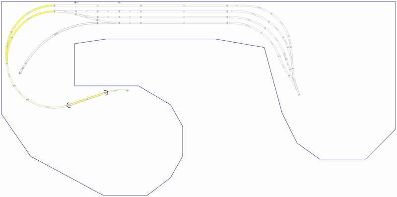

Finalmente ci siamo, dopo quasi un anno di idee, pensieri, nervosismi e malumori, il nuovo progetto ha preso forma.
Non so se ci saranno variazioni in fase di costruzione, però, al momento, il progetto è quello che mi sembra più adatto alle mie esigenze di spazi e movimentazione.
La speranza è quella di riuscire a ricreare il paesaggio montano della mia Basilicata, con una linea a binario singolo che corre a ridosso del fiume tra le gole di montagna e i numerosi ponti e gallerie (la scelta del nome "luci tra le rocce" ricorda proprio l'effetto dei convogli che illuminano le rocce all'uscita delle gallerie).
La stazione è di fantasia, con 3 binari destinati al servizio viaggiatori e 1 binario utilizzabile per la sosta dei convogli merci e per la movimentazione dei raccordi industriali, la lunghezza minima del binario in stazione è pari a 2,0 metri; ho previsto la presenza di un piccolo scalo merci e anche una piattaforma girevole per poter girare le locomotive a vapore che possiedo.
Il tracciato si articola su due livelli, il piano inferiore ospita una stazione nascosta di 4 binari, il piano superiore, posizionato ad una altezza di 200 millimetri rispetto al piano inferiore, è raggiunto tramite delle pendenze pari al 3%.
I binari scelti sono roco line H0, con ampio utilizzo dei flessibili e curve con raggi non inferiori a 500 mm, motori sotto plancia per la zona in vista e motori roco per la stazione nascosta.
La struttura è composta da listelli di abete piallato 35*55.
Vedremo cosa ne verrà fuori.

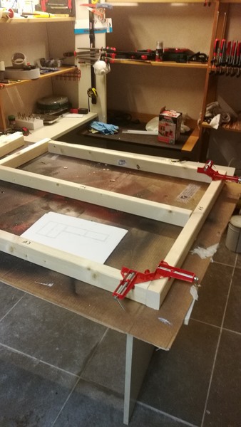

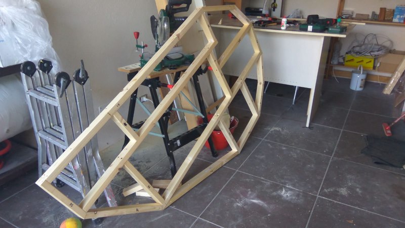

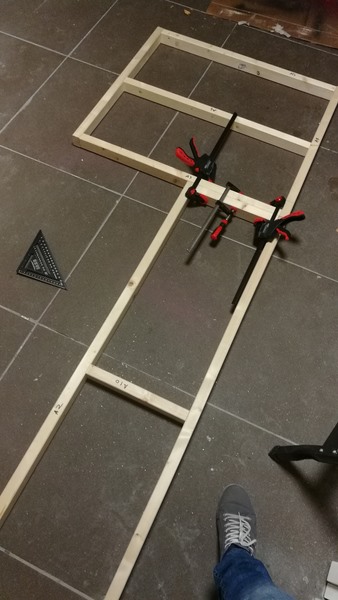

iniziamo a ricreare la struttura...

Interessante, veramente interessante. Lo fai scomponibile oppure no?
 Oggetto del messaggio: Re: Plastico "Luci tra le rocce".
MessaggioInviato: domenica 9 settembre 2018, 16:31
Messaggi: 1444
Ecco, avevo dimenticato qualcosa.
La struttura è composta da tre moduli ( distinti dai tre colori blu, arancione, giallo dell'immagine).
La lunghezza massima della parete è di 4 metri e 20 centimetri.

E' ispirato alla linea tra Battipaglia e Potenza? Una linea bellissima.
Comunque, notavo che forse nell'ansa sinistra, al piano inferiore, potresti ricavare qualche tronchino da usare magari per le automotrici, non so se ci avevi già pensato e hai scartato l'idea.

Davvero un bel progetto, complimenti! Una domanda: ma i listelli di abete piallato li stai incollando? Non sarebbe strutturalmente più stabile un fissaggio con elementi di bulloneria?
p.s.: epoca di ambientazione? Hai citato il vapore ma hai una preferenza specifica?
La tratta a cui mi ispiro è la Battipaglia - Metaponto, con un occhio particolare al paesaggio nelle vicinanze delle stazioni di Sicignano, Albano di Lucania, Trivigno, Campomaggiore, dove la linea costeggia il fiume e si arrampica tra rocce e ponti in muratura.
Per i tronchini ci avevo pensato, infatti uno è già presente per ospitare il convoglio pulizia.

I listelli sono stati tagliati, incollati e uniti con viti autofilettanti. La struttura sembra molto resistente.
L'epoca di ambientazione è la IV /V , ma sono uno di quelli che ci fa girare tutto ciò che gli piace, senza crearsi troppi problemi di date
Che prodotto hai usato per incollarli?
semplice colla vinavil.

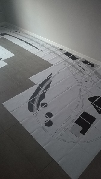

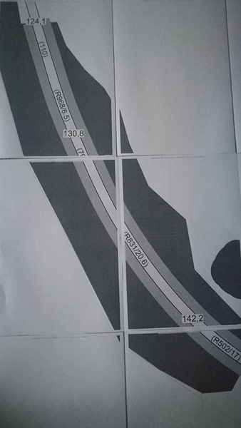

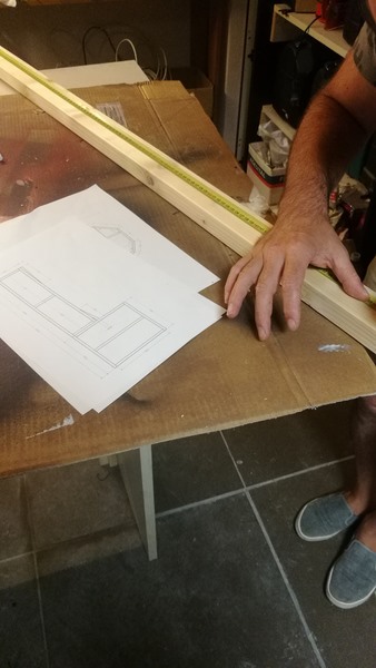

Sto anche verificando che gli ingombri siano esatti tramite stampa del progetto.

qualcuno sa dirmi come risolvere il problema della stampa con scarm?
Non riesco a stampare tutto il foglio ma mi rimangono i bordi bianchi.
Utilizzo la modalità di stampa in scala esatta 1:1.
MessaggioInviato: domenica 16 settembre 2018, 21:39
Nome: Santino Toscano
Messaggi: 1982
Ciao ... credo che siano i margini fisici della stampante che possono essere ridotti al minimo ma non azzerati purtroppo...

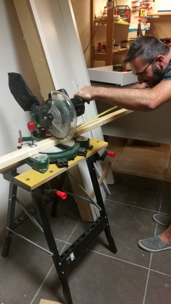

- vedo che usi la sega circolare Bosch, è precisa nel taglio ? che dimensione hanno i listelli ?
