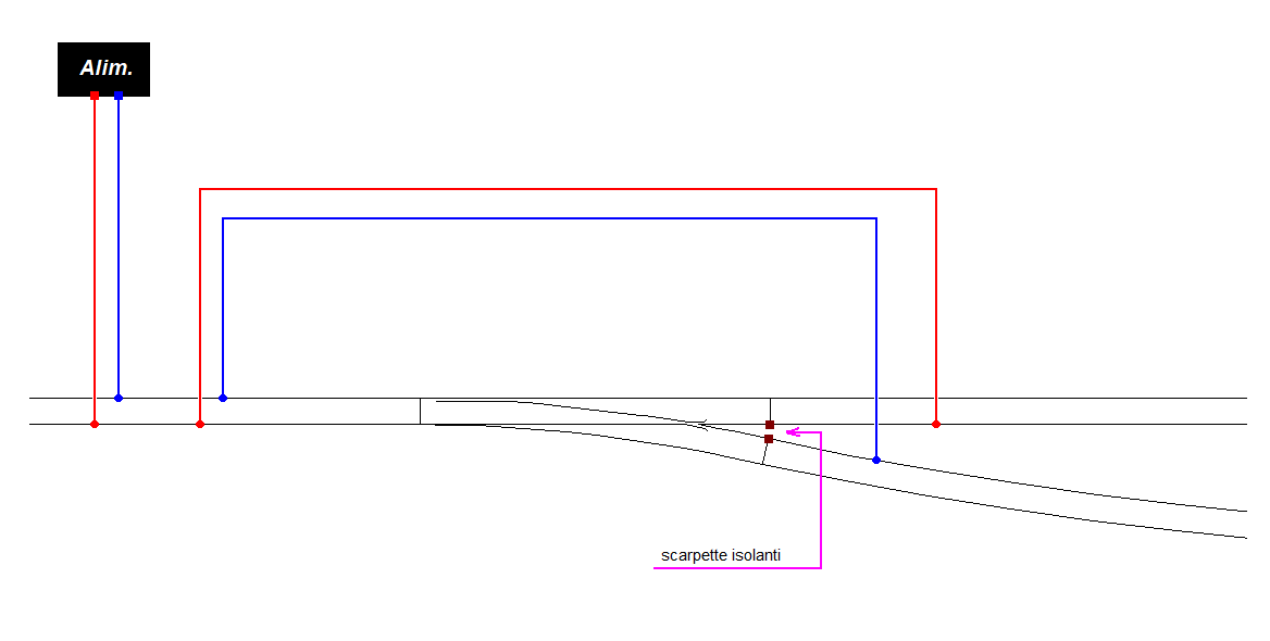

Devi solo isolare con le scarpette le due rotaie che partono dal cuore ed alimentare i binari.
Immagineweb hosting image

Ora tocca a te decidere se mantere così o fare la polarizzazione dello scambio comandata, e di conseguenza alimetare i binari efferenti.
Solo un'ultima cosa, se poi non funziona come si deve e ai incolalto scambio e massicciata ... auguri!
