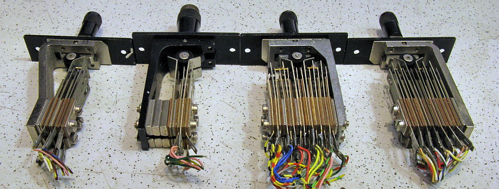

Frugando qua e la ho ritrovato una scatola di "chiavi telefoniche" che un tempo, in modo fortuito, riuscii a strappare alla furia distruttrice delle ruspe.
Immaginehost per immagini

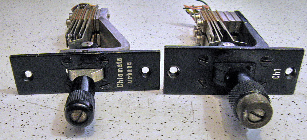

Questi oggetti si dividono essenzialmente in due tipi, nella foto in cui si vedono lato azionamento, quella a sx è senza blocco, l'altra con blocco, ossia: per manovrarla deve essere prima sbloccata sollevando l'impugnatura. Erano usate dalle operatrici del centralino il vecchio "12" e simili, ai tempi ormai remotissimi della teleselezione manuale.
I pacchi molle dei contatti possono essere formati a piacere per poter commutare anche molti circuiti contemporaneamente, ed anche in questo si dividono in due tipi: a 2 ed a 3 posizioni; le combinazioni sono molte.
Li presi perché vedevo in loro la possibilità di realizzare dei banchi ACE modellistici, cosa che poi non ho mai fatto. Ho bisogno di spazio e se qualcuno li vuole mi contatti, non li vendo li regalo. Sono 20 in tutto.

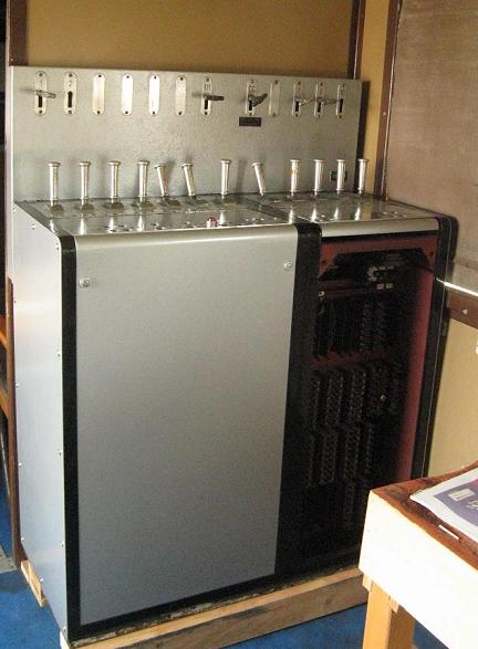

Quelle sono ipotesi ma, ovviamente, il vero è impagabile :
IMG_8312 ritagliata e al 20percento.JPG [ 44.79 KiB | Osservato 10142 volte ]
questo è un ADM (Apparato Deviatoi Manuali), l' antenato dell' ACE.
Per azionare le leve si opera nello stesso modo e la leva funziona allo stesso modo, eccetto il fatto che ha anche dei vincoli meccanici rispetto alle altre leve ed alle chiavi nelle toppe.
E' collegato ad un plastico/diorama (nella foto non lo era ancora) e lo si usa come quando era collegato alla sua stazione.

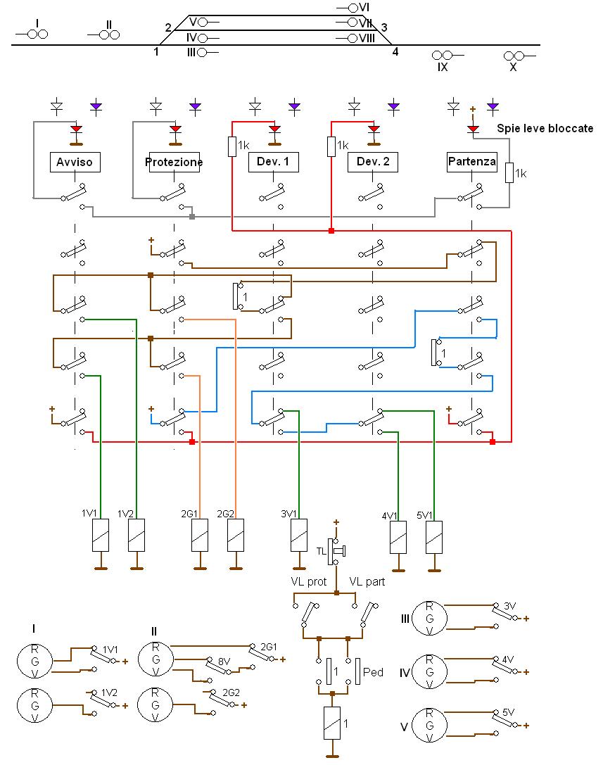

Ho disegnato un piccolo schema per come potrebbe essere un piccolo ACE con gli interruttori di Marcello.
E' molto semplificato. Non ho disegnato vincoli per circuiti di binario.
Non ho disegnato l' azionamento degli scambi.
Può essere quello a scarica capacitiva servoassistito a relè, in modo che, a scambi inibiti, le leve deviatoio non abbiano effetto.
Le spie bianca e viola vanno collegate al microswitch del relativo deviatoio.
Apparato stazione tre binari - 1.JPG [ 104.92 KiB | Osservato 9951 volte ]
Lo schema è una base di partenza e và affinato.
Allo stato fà le seguenti cose :
- dapprima si azionano le leve di deviatoi per settare la posizione voluta
- poi si aziona la leva del segnale : protezione (ed avviso) o partenza (se la protezione non è a via libera, l' avviso resta a via impedita tramite contatti di mutua esclusione)
- al transito del treno viene azionato un contatto (Ped che può essere un circuito rivelatore di presenza ad assorbimento o un pedale fisico tramite un relè) che mette a via impedita il segnale, indipendentemene dalla relativa leva
- in caso di emergenza si può annullare l' operazione (elettricamente è leggermente diverso dal vero) premendo il tasto TL, che libera
Ha le seguenti protezioni :
- se erroneamente viene posto a via libera un segnale mentre è attivo quello del senso opposto, si accendono spie rosse alle levette dei segnali stessi (filo grigio). I segnali restano a via impedita
- se è aperto un qualsiasi segnale, si accendono spie rosse alle leve dei deviatoi per significare di non muoverli (filo rosso)
- se la leva del segnale di protezione è a via impedita e viene azionata quella dell' avviso, l' avviso resta a via impedita
Un punto importante riguarda il comando dei segnali, che copia la logica del vero : il segnale passa ad una condizione meno restrittiva solo se arriva tensione.
Un relè, che può essere posto nelle immediate vicinanze del segnale stesso, si incarica di eseguire la funzione sopradescritta.
In mancanza del comando il relè è diseccitato ed alimenta la luce più restrittiva (giallo per l' avviso, rosso per protezione e partenza, nero per le vele inferiori).
In questo modo il via libera può arrivare solo quando la serie di contatti di leve e relè ha sommato la condizione, appunto, di via libera.
E', così, giusto per parlare.
Se avrete domande, risponderò volentieri (con circa uno .. due gg di ritardo).
Qualcuno potrebbe notare che ha molti fili. Giusto, ma il vero ne ha di più.
