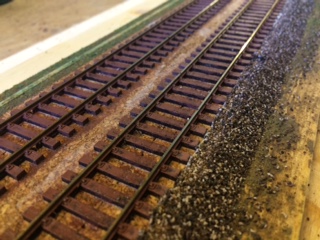

 Oggetto del messaggio: Re: Consigli sughero
MessaggioInviato: martedì 13 novembre 2018, 13:00
Messaggi: 435
Io taglio le strisce di sughero e poi con una fresa fatta rifilare appositamente ricavo lo smusso laterale a 37°
Stendo la colla vinavil non diluita con un pennello soltanto sulla parte inclinata e distribuisco la graniglia.
Comunque l'operazione la faccio in due volte: prima solo sul lato inclinato, tenendolo in orizzontale; poi assemblo il tutto con la posa delle rotaie e solo alla fine inserisco la rimanente graniglia tra le traversine.
Vedi foto.
IMG_5565.JPG [ 48.35 KiB | Osservato 8465 volte ]
