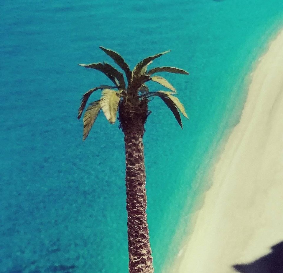

Fatta a mano :)

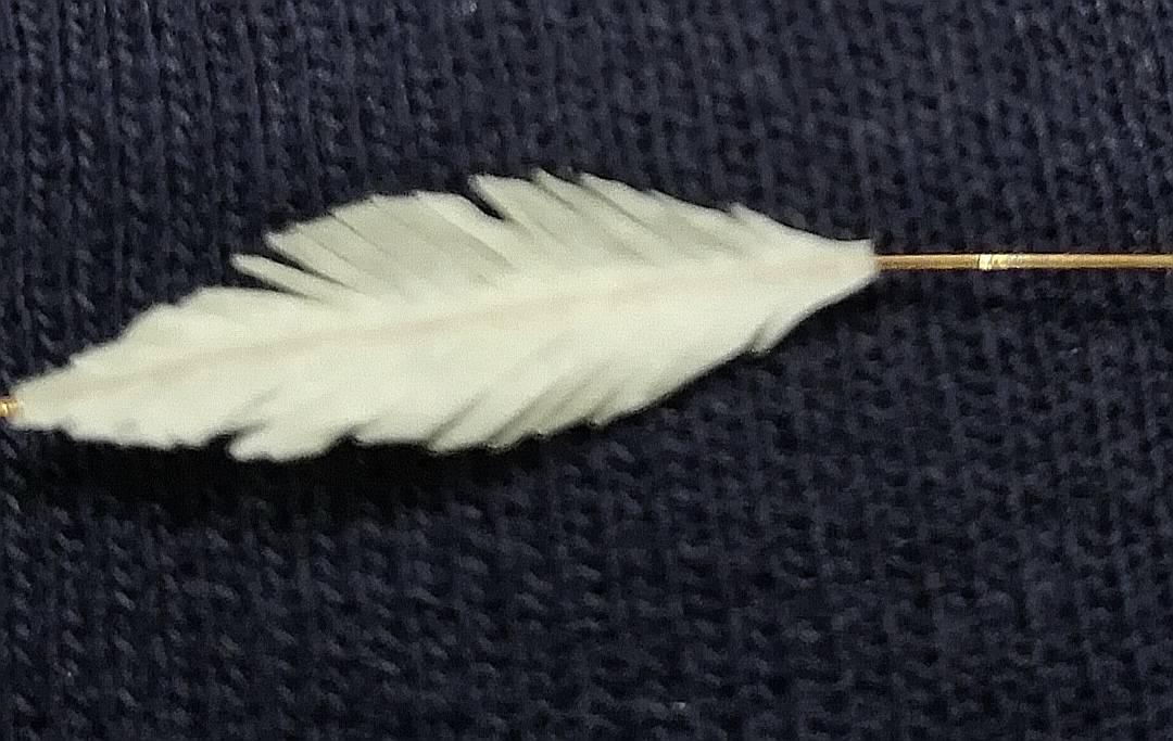

Ecco tutta la tecnica:
Le foglie sono fatte con nastro di carta doppio per carrozziere tagliuzzate una per una con delle forbicette.Internamente c'è un anima in sottile filo di rame.
Il tronco è fatto con una pastella di silicone e gesso applicato su di un anima in metallo e modellato con l'aiuto di una spatolina.Appena sotto la cima del trono c'è un pò di dacron sfilacciato (filtro per le cappe)
Vernice a spruzzo e ritocchi con pennello a secco.Il tronco in silicone permette di essere sagomato a piacimento.
foglia palma.jpg [ 103.23 KiB | Osservato 7151 volte ]

Come hai fatto a colorare il tronco?
Il silicone è noto per non essere verniciabile.

Grazie!
Mescolato al gesso, quando è asciutto è "verniciabilissimo" :wink: :D
 Oggetto del messaggio: Re: Palme scala N
MessaggioInviato: lunedì 19 novembre 2018, 17:29
Messaggi: 435
In commercio esiste anche il silicone già colorato.
Per esempio Mapesil propone 34 colorazioni, tra cui il marrone, il nocciola e il beige.
Con una cartuccia da 310 ml si ottengono circa tre metri di cordolo da un centimetro di diametro.
