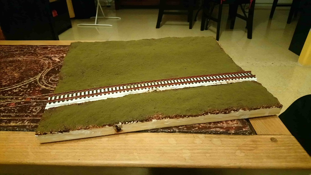

Ho quindi passato una dapprima una mano di fondo color marrone sulla quale poi, una volta asciutta, ho sparso del turf della woodland scenics molto fine ad imitazione del terreno. Successivamente ho provveduto a stendere un ulteriore strato di turf, questa volta però, ad imitazione di un manto erboso di base. Nel frattempo ho invecchiato le rotaie mediante terra di siena bruciata data a pennello.
Diorama(3)-min.JPG [ 196.05 KiB | Osservato 4272 volte ]

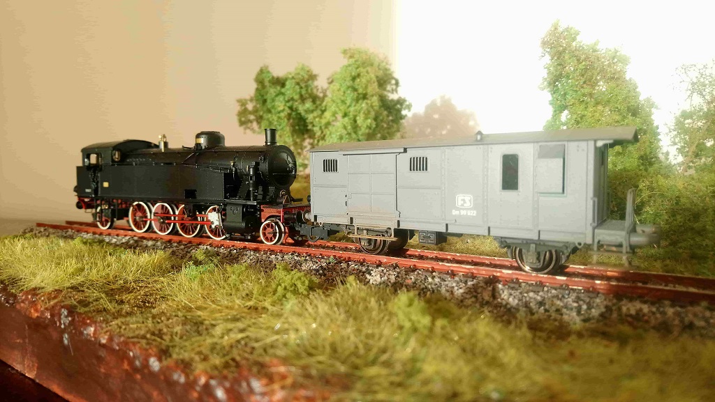

A questo punto ho provveduto a spargere l'erba finta noch, mediante un applicatore elettrostatico costruito da me, e a piazzare la media ed alta vegetazione con la famosa teloxis aristata. Teloxis che è stata dapprima cosparsa di foliage noch di diverso colore e dimensione, ad imitazione dei cespugli e delle chiome degli alberi.
Diorama(5)-min.JPG [ 197.85 KiB | Osservato 4272 volte ]
Tutti i passaggi elencati sono stati eseguiti prendendo più o meno spunto dal citato collega australiano. Ho trovato molto utile la pasta che mi ha permesso con facilità di modellare il terreno senza troppi patemi d'animo.
Voi cosa dite, consigli suggerimenti?

Diorama(6).jpeg [ 291.15 KiB | Osservato 3966 volte ]
Grazie ancora a tutti.
