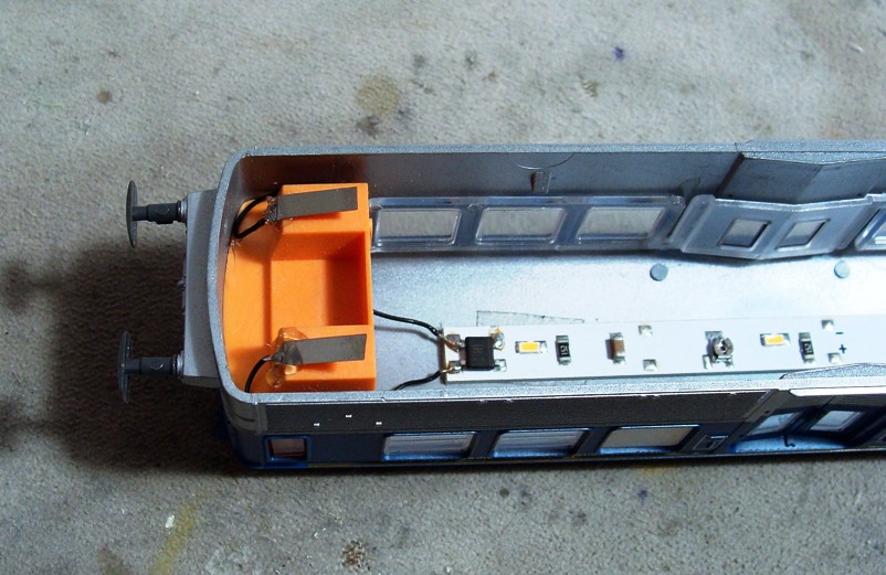

Vi presento la mia elaborazione delle 3 carrozze di questo modello , alle quali sono molto affezionato per averle quotidianamente viste da ragazzo e averci viaggiato ;
il modello è molto datato e le mie modifiche sono state mirate all'inserimento dell'illuminazione interna nelle vetture e dei passeggeri , verniciatura degli arredi ,pavimento e pareti ;
inserimento delle luci rosse di coda nella vettura pilota , sostituzione obbligata della condotta ottica delle luci bianche ( dopo aver messo i leds rossi non entrava più ) con leds , rifacimento della cabina della pilotina , riverniciata , inserito l'agente Francese , la luce in cabina ed un minimo di arredo ;

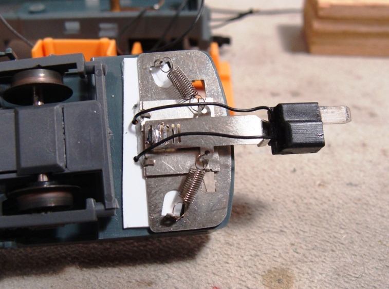

montaggio del portagancio in KIT con timone di allontanamento che mi ha permesso di montare una condotta elettrica fra motrice e prima vettura ;
nelle vetture sono state aggiunte prese di corrente sui carrelli .
Ho scelto un decoder funzioni Laisdcc per via delle sue ridotte dimensioni , prezzo contenuto e ottime possibilità di configurazione ,al quale ho aggiunto 4 piccoli condensatori , il tutto posizionato sul tetto .
Per tutte le carrozze la corrente alla barretta d'illuminazione avviene con delle lamelle incollate al telaio ed al tetto , così da poter rimuovere la carrozzeria senza fili ...un pò come fanno le ditte specializzate del settore

Bravo...belle migliorie.
Il timone chi lo fà ? Artigiano francese?

Complimenti Andreachef!
Hai fatto un bel lavoro di miglioria e sei riuscito a "mettere daccordo" tutti i cavi elettrici con dei cablaggi ordinati
In attesa della prossima elaborazione ancora complimenti
Gianfranco :D
Grazie Claudio , si un artigiano francese , appena trovo il nome lo scrivo .
Gianfranco
Grazie Gianfranco !! ci ho messo un pò , ma alla fine funziona :D :D
http://www.smd-productions.fr/
articolo SMD 096

Ecco si, è quello , grazie Claudio ;
dello stesso produttore ho montato anche quello per la BB 22000 Roco ( non il modello uscito di recente )
