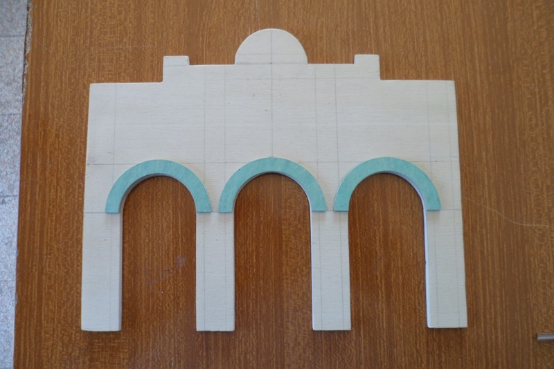

Osservando la stazione di Perugia, si può notare che il fabbricato viaggiatori e composto da due edifici laterali dal corpo identico ed uno centrale di maggiori dimensioni. Quest'ultimo si aggetta all'esterno, lato strada-piazza, con tre archi a colonna frontali e due laterali, formando di fatto un portico che costituisce l'ingresso della stazione. Di conseguenza, le due stazioni Hornby HC 8018, vuoi perche mi piacciono sia esteticamente che in robustezza e complice un pò di pigrizia, ho pensato che potrebbero essere in un progetto molto ridimensionato i due edifici laterali, nell'abbozzo di disegno denominati A e B. Quello centrale C molto semplificato per motivi di spazio, la stazione di Perugia sia ben chiaro è servita solo come ispirazione, ho deciso di farmelo da solo, usando come materiale , il mio amato compensato. OK, basta parole, riprendiamo la matita, la squadra il traforo......

Perchè invece del compensato non usi il forex, è indubbiamente un materiale più duttile, più liscio e di facile lavorazione.
per restare in tema, questa qui sotto è la stazione di Umbertide (vicino a Perugia) riprodotta parzialmente per ragioni di spazio (manca un corpo laterale)
E' stata realizzata quasi esclusivamente con forex da 3 mm
qui, se vuoi, trovi le varie fasi di realizzazione
http://www.trainpassion.it/public/SubChan_03_I/231.asp?menu=Ls1&link=19&_height=140

Ciao Giulio, intanto grazie per l'interesse e colgo l'occasione per farti i complimenti per il tuo bellissimo plastico. Fra i pregi del Forex che hai elencato quello che apprezzo di più è indubbiamente la facilità di lavorazione, ho provato a farci qualcosa (un mio amico me ne ha procurato circa tre metri quadrati di 3 e 5 mm di spessore) ed ho impiegato circa un quarto di tempo di quello che ci avrei messo per fare lo stesso lavoro utilizzando il compensato. Lavorare il Forex mi è sembrato veramente una passeggiata, quasi un divertimento rispetto al compensato, oltretutto quest'ultimo comporta pure un trattamento ulteriore della superficie a vista, per non parlare della difficoltà per effettuare i tagli. Quello che non mi convince del forex è la fase di assemblaggio delle parti, la colla che in genere viene utilizzata. Ho il timore che con il tempo si staccano le parti incollate. Il concetto è: Che svolgendo lo stesso identico lavoro, il forex rispetto al compensato non mi fà alzare la qualità, mi riduce e facilita "solo" i tempi di lavorazione, ma nello stesso tempo mi da insicurezza sul problema esposto prima. Lo ritengo invece indispensabile per tutti quei lavori che richiedono una superficie da incidere. Ovviamente questa è solo la mia convinzione, ed è risaputo che nella vita solo gli stupidi rimangono arroccati sulle proprie posizioni, ignorando i consigli e suggerimenti di chi ha più esperienza, come appunto in questo caso. Se vuoi, fammi sapere che colla usi per unire le parti, spero solo che tu non mi risponda Attak. Maurizio
