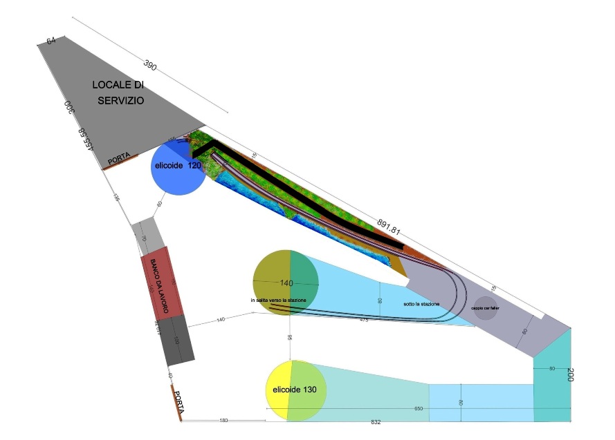

Inizio la descrizione del mio progetto partendo dal nome :
San Secondo è una zona della mia città Ventimiglia , la quale si trova in gran parte a ridosso della stazione ferrovia ed è anche sede del complesso delle suore di Santa Marta dove ho frequentato l'asilo e della chiesa di S.secondo , dove nel passato c'erano le scuole elementari che io ho frequentato ;
la mia passione per i trenini è ereditaria , cresciuta poi passando ore ad osservare dalla ringhiera dell'asilo la rimessa circolare SNCF ed il fascio manovre prima e successivamente dalle scuole elementari che si trovano dall'altra parte , il lato di stazione arrivi e partenze Italiane ,con i binari merci adibiti al carico scarico del bestiame e le varie manovre di composizione e scomposizione dei convogli ;
Non essendo nei miei desideri riprodurre un plastico/stazione ( con qualche compromesso si poteva anche realizzare qualcosa di simil/credibile a Ventimiglia ) ho cercato altro , ispirato da alcuni punti fermi , alcuni desideri e...alcune necessità...;
dopo diversi tentativi ,il disegno seguente è quello che più mi soddisfa e che quindi porterò avanti ;
preciso fin d'ora che sia il piano di binari di stazione ,scalo merci e deposito locomotive sono provvisori , dettati soprattutto dall'uso di alcuni scambi che già possiedo , quindi soggetto a modifiche e migliorie dettate dalle vostre gradite osservazioni ;
il plastico sarà in stile italiano ,epoca IV-V , senza un preciso riferimento a qualche angolo d'Italia ;
volevo un plastico dove ci siano lunghi tratti di piena linea , dove il treno possa scorrere intero prima di entrare in galleria , con curve a vista le più ampie possibili ;
i binari scelti sono in cod. 100 per le stazioni sotterranee e le due elicoidi che hanno raggio interno ( in discesa ) 505 e raggio esterno ( in salita 570 ) , mentre il piano a vista avrà binari Peco cod. 75

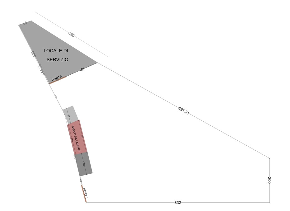

disegno intero
disegno intero forum.jpg [ 106.44 KiB | Osservato 30072 volte ]
questo sarà il piano più basso , situato a quota 60 cm da terra , dove una grande stazione accoglierà i treni anche in colonna fra loro ;
all'uscita della stazione è previsto un binario tronco che servirà all'inversione dei treni navetta , permettendo così di vederli una volta lato locomotiva ed una volta lato pilotina ;
il fascio di binari sarà di circa 11 binari : valuterò in fase di costruzione in base ad alcuni scambi che già possiedo ed ai reali ingombri .
dall'elicoide si sale direttamente alla quota di 110 cm. che dopo un tratto in vista raggiunge la stazione dal lato Sud

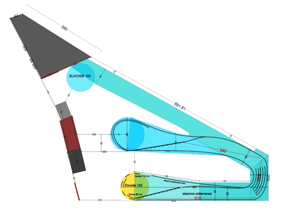

stazione sotterranea Sud
Piano 0.jpg [ 143.23 KiB | Osservato 30072 volte ]
dall'altro lato della stazione , la linea si infila quasi subito in discesa in galleria , passando dietro la rimessa locomotive e poi sotto , fino a poter incrociare e sbucare dall'altro lato a quota 100 cm.
dove percorrerà il tratto costiero , fino a raggiungere la successiva galleria per scendere tramite elicoide verso il livello 70 cm e la seconda stazione nascosta
sotto la stazione
piano 2 disegno.jpg [ 74.11 KiB | Osservato 30072 volte ]
anche in questo caso la disposizione dei binari è teorica , vedrò poi al vero con gli scambi che già possiedo ,
purtroppo questo lato lungo del plastico ha una rientranza ( in rosso nel disegno ) che mi obbliga ad una diversa conformazione ed utilizzo degli spazi ;
stazione sotterranea Nord
Piano 1.jpg [ 118.4 KiB | Osservato 30072 volte ]
Bhè questo è il progetto ed anche un pò il sogno che vedrò di realizzare piano piano ;

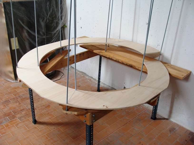

quindi è stato costruito il castello di base
DSC02239 forum.JPG [ 234.42 KiB | Osservato 29215 volte ]
e posizionate le travi di sostegno delle barre filettate
DSC02243 forum.JPG [ 210.01 KiB | Osservato 29215 volte ]
prima prova per vedere se effettivamente il lavoro fatto è corretto , direi di sì !!!

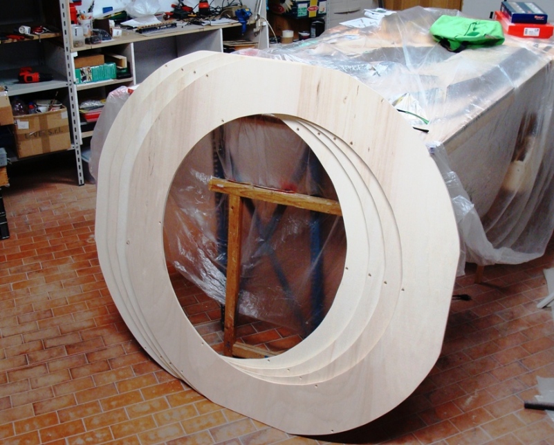

quindi sono stati tagliati i successivi cerchi
DSC02260 forum.JPG [ 239.77 KiB | Osservato 29215 volte ]
per proseguire in modo rapido ma preciso ed uguale su tutti i cerchi , è stato creato un mega compasso , riportando i dati dei margini delle traverse , maggiorati di 2 mm ed il loro centro ; serviranno per posizionare in modo corretto le curve e centrare la catenaria .

Anche se l'occhio inganna, i fori delle barre filettate sembrano troppo vicini al binario:
i mezzi più lunghi "spanciano" in curva e rischi che tocchino la barra.
Conviene far qualche prova prima di mettere in opera.

la distanza dalla rotaia alla barra filettata è stata verificata fisicamente con carrozze passeggeri da 303 cm. e gli sbalzi esterni con il TEE breda che reputo quello tra i miei in possesso con lo sbalzo maggiore dei respingenti ;
a questa misura è stato aggiunto ancora un pò di margine ;
la foto non inganna :
quello che vedete è purtroppo sbagliato , in quanto c'è stato un errore da parte del falegname che ha tagliato le tavole ( e mio nel non controllare poi...)
per cui alcune sono più larghe di qualche millimetro da un lato ;
questo ha comportato che quando le ho posizionate per disegnare i cerchi ( avevo creato una sorta di pantografo su una tavola onde evitare di tracciare tutte le volte il foro centrale e usando un cerchio già tagliato )
sulle tavole sbagliate i cerchi non sono centrati ;
me ne sono accorto in tempo, appena fatto il foro per posizionare la catenaria , esso non corrispondeva ....
ora devo solo controllare quelle da correggere .

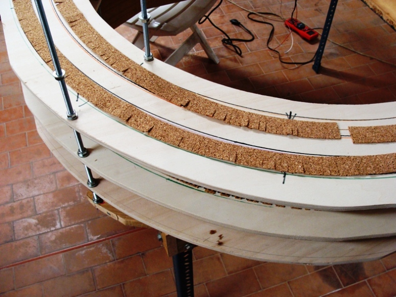

Dopo una fase di correzione , adesso il lavoro procede più regolare e preciso ;

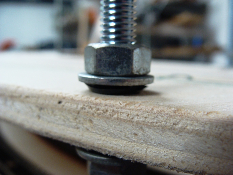

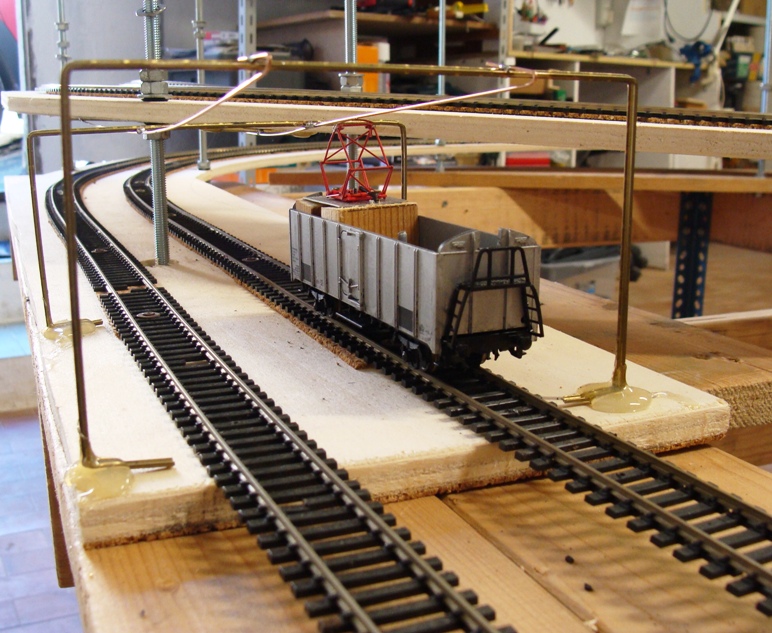

tra le rondelle ed il legno ho inserito una guarnizione,sia sotto che sopra , tagliata prima in due , così da ottenere due pezzi , ed inserita in modo da compensare l'inclinazione del legno ;
in questo modo quando stringo i bulloni , la rondella spinge sulla guarnizione ed il legno flette meno .
DSC02303 forum.JPG [ 188.73 KiB | Osservato 28237 volte ]
DSC02304 forum.JPG [ 202.34 KiB | Osservato 28237 volte ]
Per facilitare il posizionamento del sughero , pratico un piccolo taglio con le forbici su un lato a distanza di circa 1 cm l'uno dall'altro : il sughero si curva in modo naturale all'interno .
DSC02305 forum.JPG [ 227.71 KiB | Osservato 28237 volte ]

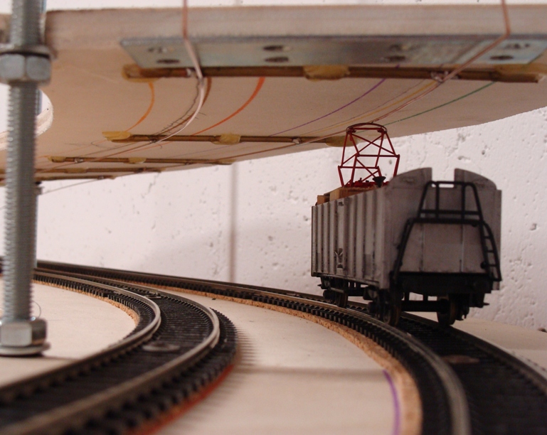

le prime prove vengono eseguite con un carro , sul quale ho posizionato un pantografo
DSC02270 forum.JPG [ 219.36 KiB | Osservato 28237 volte ]

Puoi postare qualche foto dei supporti del filo fissati sotto al piano dell'elicoidale?
Come li hai realizzati? Sto cercando anche io qualche cosa di simile.
 Oggetto del messaggio: Re: PLASTICO : San Secondo
MessaggioInviato: martedì 20 marzo 2018, 20:19
Messaggi: 1470
grande andrea
progetto bellissimo
Grazie , vediamo cosa ne uscirà fra qualche mese ...
si scatterò qualche foto al prossimo giro ;
comunque i tondini sono quelli della Sommerfeld , saldati su spezzoni di rotaie tenuti con colla a caldo
