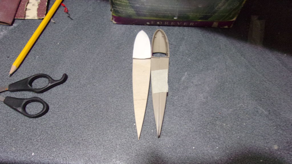

Utilizzando le stampate del kit come " campioni" vorrei ricostruire l idro come mamma Macchi l ha fatto : con lo scafo in legno
dopo aver assemblato lo scafo a secco su carta lucida ho riportato le sagome dello scafo ventrale, dorsale e della carena e poi disegnate su compensato

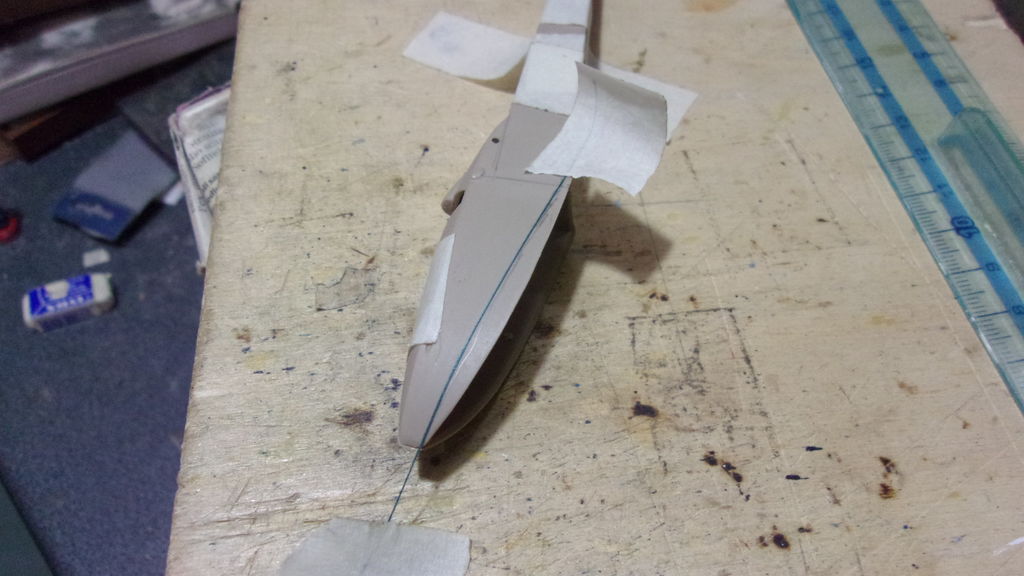

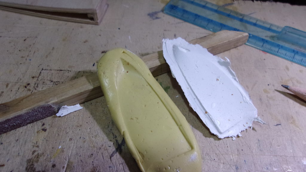

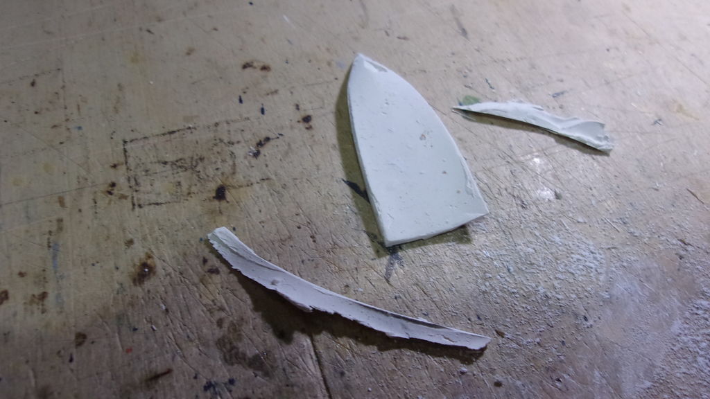

con l aiuto di un filo mi sono tracciato l andamento della carena che ho clonato in sintolit dopo aver fatto uno stampo con l originale
101_4383.JPG [ 89.25 KiB | Osservato 22729 volte ]
101_4385.JPG [ 71.63 KiB | Osservato 22729 volte ]
101_4405.JPG [ 90.17 KiB | Osservato 22729 volte ]
incollate la parte ventrale e dorsale dello scafo e grazie ai segni tracciati sul modello originale che mi danno l inclinazione del pavimento incollato anche il medesimo dove andrà poi incollata la carena

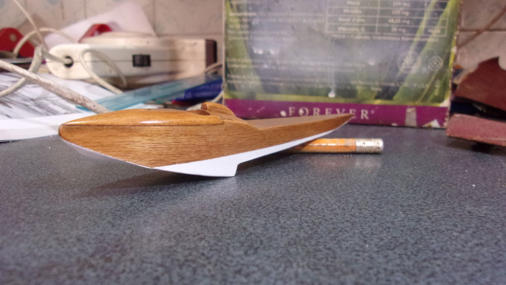

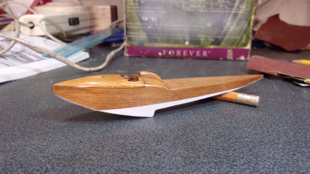

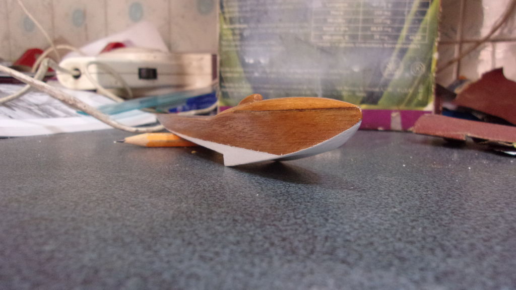

Messaggi: 1037
Ciao a tutti iniziato il rivestimento:
per il dorso tagliata una porzione di impiallicciatura leggermente abbondante nel profilo rispetto al supporto, questo perche tagliarla già precisa a vuoto, cioè non incollata sul supporto essendo molto sottile si potrebbe rompere ,e poi perchè sempre in virtù della sua sottigliezza la colla durante l incollaggio potrebbe farla ritirare entro i profili
101_4506.JPG [ 75.73 KiB | Osservato 22409 volte ]
101_4509.JPG [ 78.43 KiB | Osservato 22409 volte ]
una volta ben asciutto con un taglierino ben affilato tagliata via la parte eccedente
101_4512.JPG [ 81.13 KiB | Osservato 22409 volte ]
101_4513.JPG [ 92.37 KiB | Osservato 22409 volte ]
con lo stesso criterio si impiallicciano i lati prima uno e poi dopo 24 ore si rifila e si incolla l altro

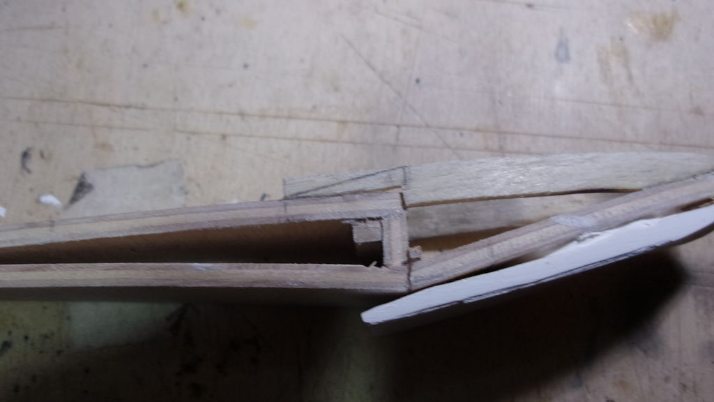

le parti terminali e la zona dove andranno incollati i montanti alari e galleggianti sono piene e ricavate sempre dallo stesso rettangolino
101_4581.JPG [ 80.03 KiB | Osservato 22409 volte ]

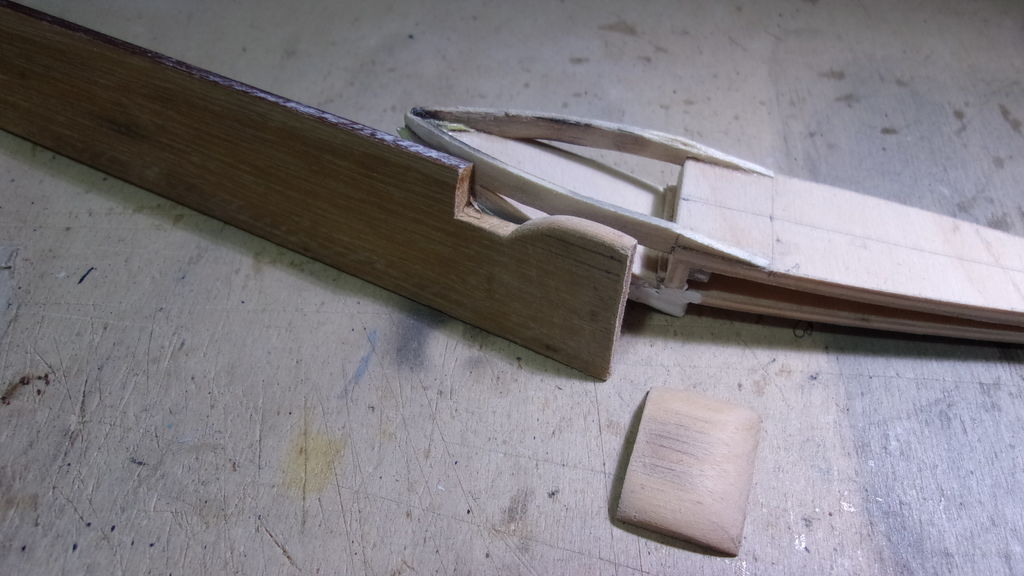

A questo punto c è da fare la depressione sul dorso , subito dopo la gobba alle spalle del pilota che serviva per permettere all elica di girare senza intruppare sul dorso dello scafo
da i disegni , in scala dovrebbe essere profonda 1 mm , considerando che l impiallicciatura è spesa 9 decimi , scavando fino a lasciare un decimo sarei fuori scala di due decimi ...si può fare :mrgreen:
101_4634.JPG [ 124.08 KiB | Osservato 22227 volte ]
Per prima cosa ho delimitato la parte da scavare con una mascheratura poi con una sgorbietta ho scavato e rifinito con carta vetrata
101_4627.JPG [ 98.26 KiB | Osservato 22227 volte ]
101_4629.JPG [ 88.19 KiB | Osservato 22227 volte ]
101_4632.JPG [ 62.06 KiB | Osservato 22227 volte ]

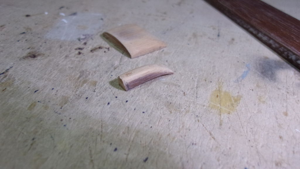

Cominciati anche i primi pezzi degli interni,lo schienale del seggiolino:
potevo farlo in plasticard o lamierino e mi sarebbe stato più facile visto che sono materiali più solidi da lavorare specie in questi misure piccole , ma poi avrei dovuto dipingerle color legno stonando con tutto il resto in vero legno....perciò disegnato lo schienale sull impiallicciatura e praticati i fori
101_4700.JPG [ 79.08 KiB | Osservato 22197 volte ]
in questo caso la curvatura l ho fatta a umido e non a secco come per i longheroni perchè dato lo spessore sottile dell impialicciatura la quantità di fibre responsabili di possibili torsioni nell asciugatura è minima perciò il rischio è praticamente nullo.
Tagliato il pezzo e messo a mollo in acqua molto calda per una ventina di minuti e poi data una prima curavtura a mano con molta attenzione

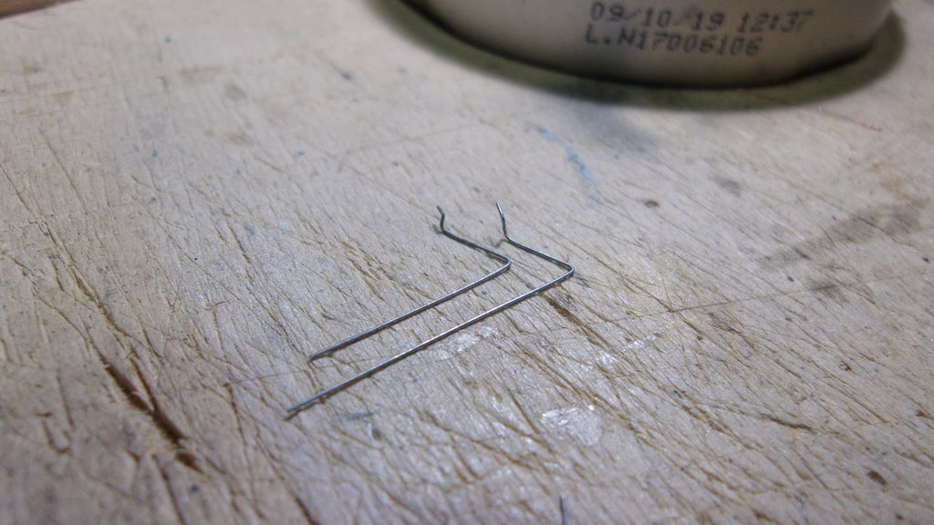

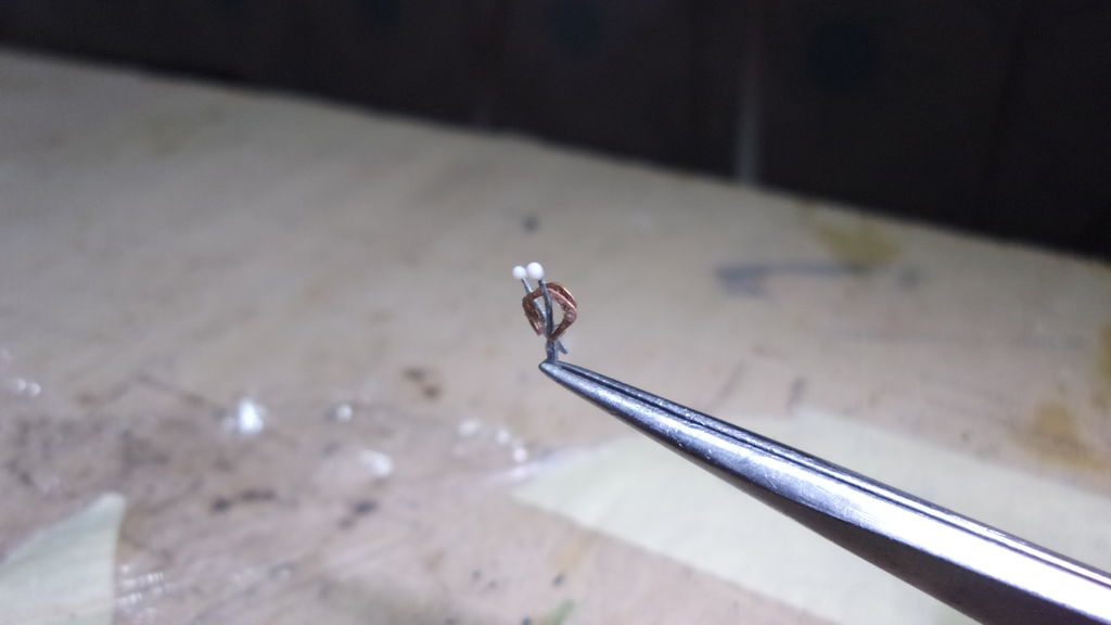

con del filo di rame a cui ho saldato uno spezzone di filo telefonico fatta la barra di comando
101_4724.JPG [ 103.77 KiB | Osservato 21759 volte ]
101_4725.JPG [ 109.46 KiB | Osservato 21759 volte ]
infilata poi sul supporto a forma di cuneo su cui si poggia il sedile
101_4727.JPG [ 106.49 KiB | Osservato 21759 volte ]
con del capillare di rame fatti i tiranti , la leva di sparo della mitragliatrice e il cavetto bowden

Il tuo metodo è buono , ma l impiallicciatura usata per fare lo schienale del seggiolino è molto fina e delicata e allargare i fori con una lima tonda l avrebbe sicuramente rotta :(
Per farli ho usato un girapunte a mano e anche se nelle foto postate sembrano diversi di misura , ciò è dovuto ad un effetto ottico per via della rotondità dello schienale ; posto altre foto da altra angolazione
101_5019.JPG [ 63.42 KiB | Osservato 21726 volte ]
101_5020.JPG [ 60.59 KiB | Osservato 21726 volte ]
Ciao e grazie!
Gianfranco :D

partendo da un filo di stagno ho fatto la pedaliera , montata insieme ai tiranti ed al montante di supporto del seggiolino
101_4730.JPG [ 86.73 KiB | Osservato 21458 volte ]
101_5243.JPG [ 92.78 KiB | Osservato 21458 volte ]
101_5244.JPG [ 72.33 KiB | Osservato 21458 volte ]
101_5248.JPG [ 78.71 KiB | Osservato 21458 volte ]
per costruire le doppie manette ho usato dei capillari di rame battuto per le cremagliere e filo di acciaio per le leve, schiacciato solo nella parte inferiore delle leve
101_5254.JPG [ 70.62 KiB | Osservato 21458 volte ]
101_5258.JPG [ 47.39 KiB | Osservato 21458 volte ]
101_5260.JPG [ 40.4 KiB | Osservato 21458 volte ]
101_5261.JPG [ 48.39 KiB | Osservato 21458 volte ]
poi incollate al montante del seggiolino e posizionato il seggiolino stesso e le sue cinture...
101_5265.JPG [ 82.92 KiB | Osservato 21458 volte ]

A questo punto c è da fare lo svaso sul cofano da cui fuoriesce la mitragliatrice:
disegnato prima a matita leggera
101_5299.JPG [ 44.71 KiB | Osservato 21393 volte ]
poi con un gira punte fatto un foro che non deve essere necessariamente passante , ma basta che sia profondo quel tanto per poter incassare poi la mitragliatrice senza che si veda il fondo dando alla punta una inclinazione di circa 20°
101_5304.JPG [ 80.26 KiB | Osservato 21393 volte ]
successivamente con una limetta tonda fatto lo svaso .
ecco il cofano solo appoggiato con il simulacro della canna per vedere se ci siamo... direi di si
101_5305.JPG [ 71.23 KiB | Osservato 21393 volte ]
101_5308.JPG [ 78.64 KiB | Osservato 21393 volte ]

 Oggetto del messaggio: Re: Macchi M 5 Ma 4870
MessaggioInviato: domenica 24 giugno 2018, 19:14
Messaggi: 1037
Ciao a tutti prima di chiudere il cofano dello scafo, tagliando la parte più spessa di un filtrino d accendino ho fatto lo strumento che si trova sulla sinistra all interno del cockpit e co0n del filo metallico sagomato i cavetto del cablaggio del cruscottino
101_5352.JPG [ 112.49 KiB | Osservato 21162 volte ]
101_5361.JPG [ 102.85 KiB | Osservato 21162 volte ]
101_5364.JPG [ 55 KiB | Osservato 21162 volte ]
chiuso
101_5366.JPG [ 69.8 KiB | Osservato 21162 volte ]
con la classica polvere di segatura impastata con vinavil ho stuccato le piccole fessure
101_5367.JPG [ 63.56 KiB | Osservato 21162 volte ]
stuccata anche la carena con dello stucco per legno bianco
101_5368.JPG [ 69.63 KiB | Osservato 21162 volte ]
dopo aver levigato tutto lo scafo con carta vetro molto fine data una prima mano di impregnante sintetico color Teak perchè dalle foto in mio possesso i modelli di prima serie avevano un colore del legno medio chiaro....considerando che i legni usati in costruzioni marine sono prevalentemente noce e teak il noce mi sembrava troppo scuro
101_5369.JPG [ 107.43 KiB | Osservato 21162 volte ]
101_5372.JPG [ 79.44 KiB | Osservato 21162 volte ]
dopo la prima mano ho levigato con carta abrasiva n 1000 e poi data una seconda mano di impregnante ; una volta asciutto ripetuto l operazione e così via per numerose volte fino ad ottenere una discreta lucidità del pezzo
Come ultima mano ho usato una antica tecnica per lucidare mobili a mano ; a pomacciolo, in pratica è un batuffolo di ovatta rivestito da una pezza di seta che si imbeve di impregnante dando prima appena un velo di olio paglierino spalmato con il polpastrello sul pomacciolo, poi si strofina il legno con movimento costante avanti e indietro per il verso delle venature , è fondamentale non fermare mai il movimento con il pomacciolo a contatto con il legno infatti basterebbe anche solo un secondo per farlo incollare e lasciare un " impronta " ruvida che comprometterebbe il lavoro fatto , così pure se si riparte a lucidare occorre sempre inumidire prima leggermente il pomacciolo con olio paglierino
101_5389.JPG [ 78.94 KiB | Osservato 21162 volte ]
a questo punto dipinta di bianco la carena e la linea di galleggiamento
101_5390.JPG [ 105.4 KiB | Osservato 21162 volte ]
101_5391.JPG [ 79.36 KiB | Osservato 21162 volte ]
101_5392.JPG [ 80.57 KiB | Osservato 21162 volte ]
101_5393.JPG [ 89.14 KiB | Osservato 21162 volte ]
101_5395.JPG [ 121.15 KiB | Osservato 21162 volte ]
prima di fare i dettagli come il golfare con l anello per l ormeggio l imbottitura del poggiatesta i tappi e la struttura del timone e piani di coda ci sarà da dipingere le coccarde...
