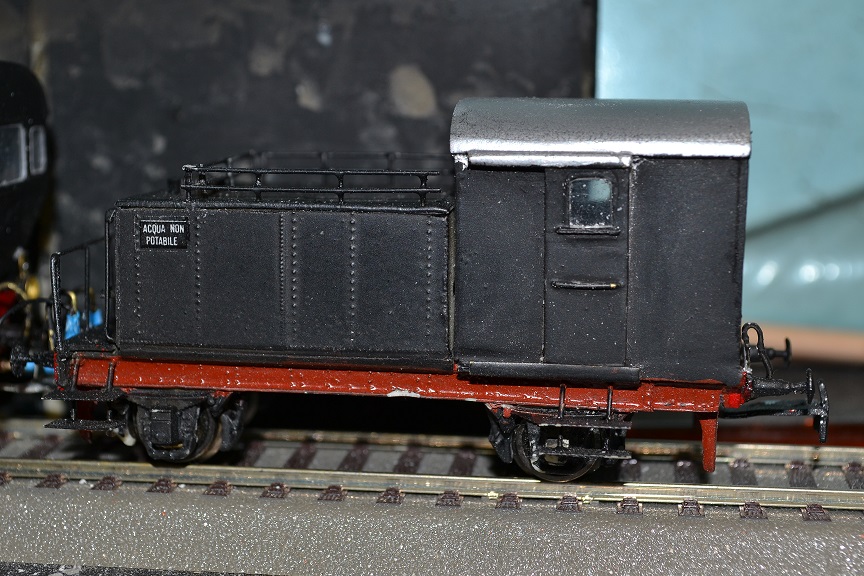

Torno nel tread per postare altre foto che documentano il lavoro da me eseguito fino ad ora. Apportate le modifiche suggerite in precedenza, posso dire che il risultato mi conforta. Purtroppo le foto sono state eseguite con il cellulare, dato che la mia fotocamera digitale mi è stata sequestrata dai miei figli per un impiego più importante: una gita fuori porta. Spero di poterla riavere al più presto, poiché i fotogrammi ancorché buoni non danno il giusto risultato ottico, non potendo sfruttare l’ottica macro che normalmente mi ha assistito in passato. Non sono certo un fotografo professionista ma certamente il mezzo specifico aiuta molto.
Aggiungo che in questi giorni giungerò alla fine dell’opera e cercherò di postare il resoconto complessivo, tenendo nel dovuto conto eventuali osservazioni.
PS: Le prime impressioni, guardando le foto, non sono di soddisfazione. Le immagini sembrano deformate. Questo è l'effetto del cellulare.
tender 4705.jpg [ 246.75 KiB | Osservato 6769 volte ]
tender 4704.jpg [ 232.28 KiB | Osservato 6769 volte ]
Commento file: Veduta laterale della loco.
tender 4703.jpg [ 237.93 KiB | Osservato 6769 volte ]
tender 4702.jpg [ 236.52 KiB | Osservato 6769 volte ]
Commento file: Prima passata di vernice a spruzzo.
tender 4706.jpg [ 235.2 KiB | Osservato 6769 volte ]
