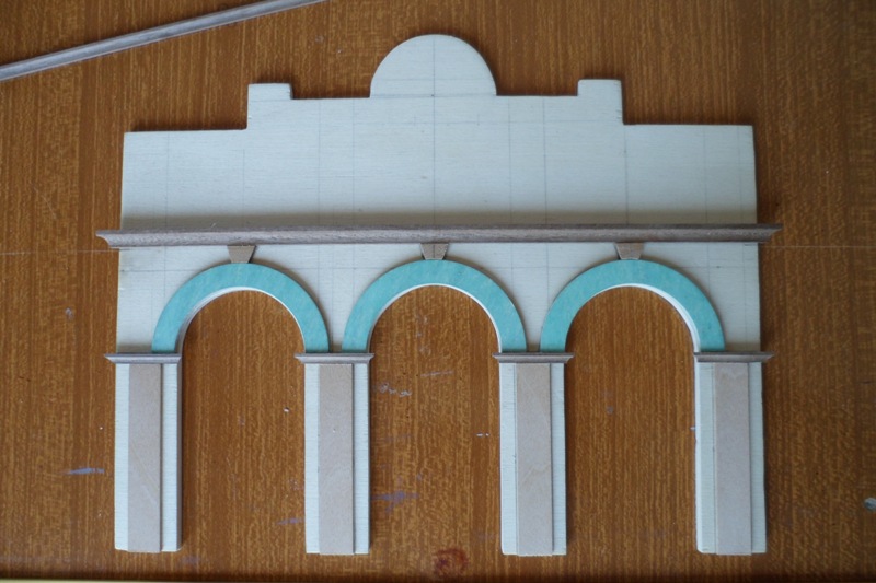

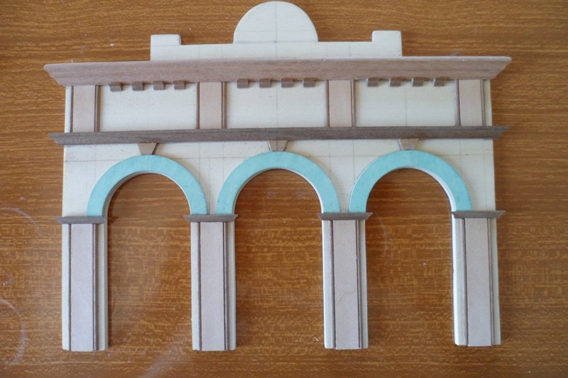

Salve a tutti

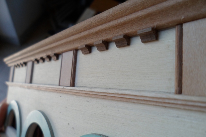

Ho continuato facendo dei tagli a 45 gradi a queste piccole cornici in legno dallo spessore di circa tre millimetri. Numerosi pezzetti si sono letteralmente disintegrati. Intanto la facciata lato strada si arricchisce di nuovi particolari.
SAM_0322.JPG [ 143.65 KiB | Osservato 14677 volte ]
SAM_0326.JPG [ 142.28 KiB | Osservato 14677 volte ]
SAM_0327.JPG [ 140.22 KiB | Osservato 14677 volte ]

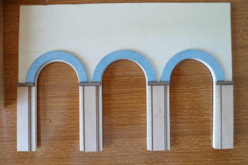

Altri piccoli dettagli
SAM_0342.JPG [ 146.17 KiB | Osservato 14436 volte ]
SAM_0353.JPG [ 126.77 KiB | Osservato 14436 volte ]

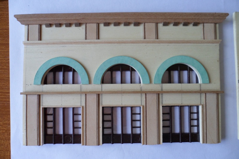

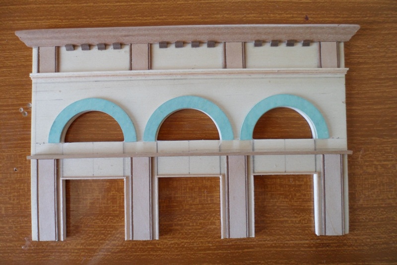

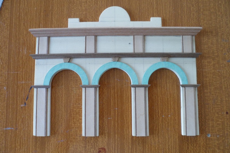

Salve a tutti
Si continua con la facciata lato treni e quella ad archi interna. Maurizio
SAM_0343.JPG [ 152.89 KiB | Osservato 14213 volte ]
SAM_0344.JPG [ 145.19 KiB | Osservato 14213 volte ]

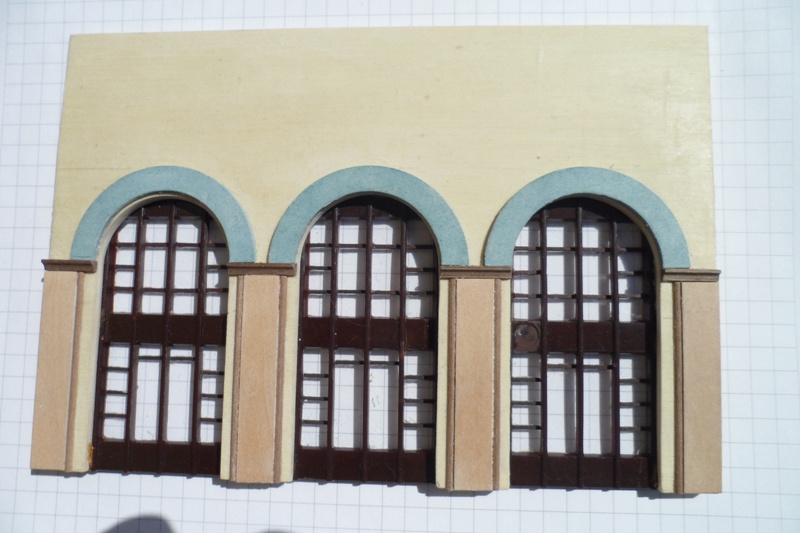

Salve a tutti

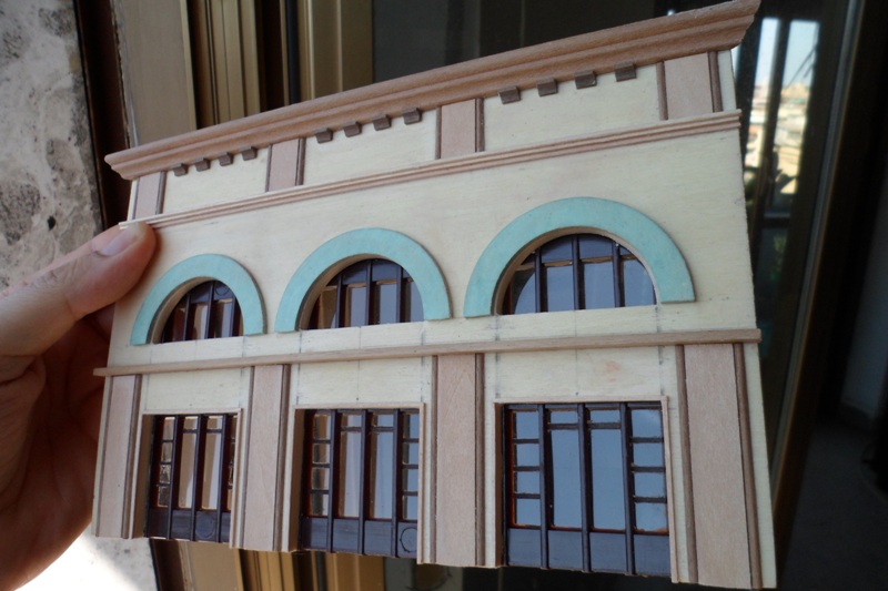

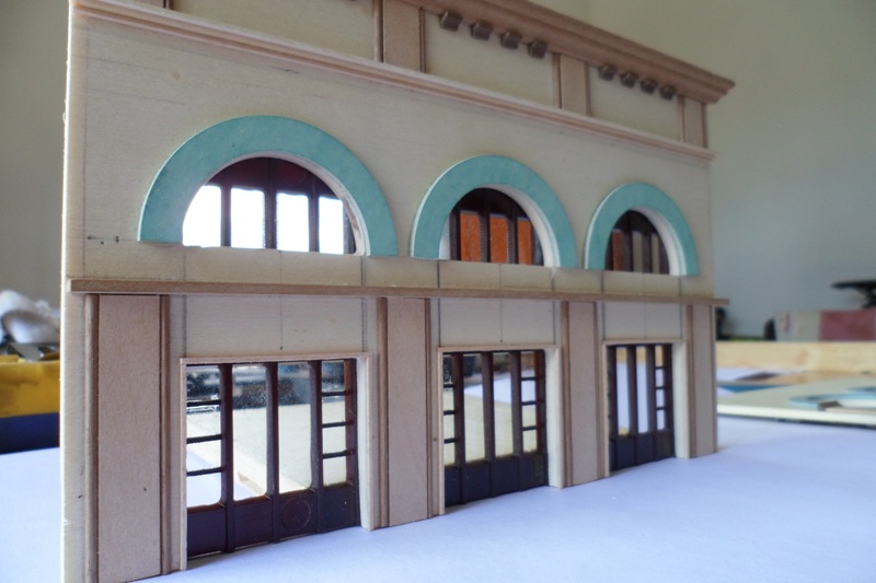

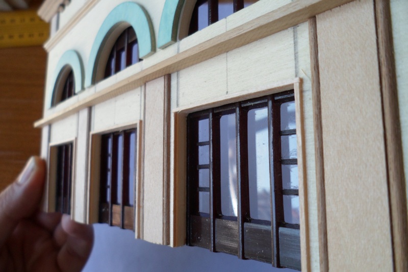

Andiamo avanti con l'idea di ricreare, verosimilmente, i portoni e quelle tipiche vetrate con intelaiatura in legno, poste all'ingresso delle stazioni in stile classico.
SAM_0351.JPG [ 128.85 KiB | Osservato 13988 volte ]
SAM_0349.JPG [ 141.38 KiB | Osservato 13988 volte ]
SAM_0350.JPG [ 137.47 KiB | Osservato 13988 volte ]

Messaggi: 235

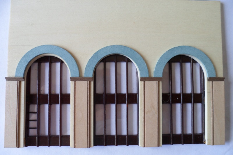

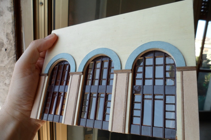

Completate le vetrate. Ora con tanta pazienza occorre spalmare la pasta acrilica su tutte le superfici, in questo modo scompaiono tutte le venature del legno, e si viene a creare così il tipico effetto intonaco, inoltre al momento della verniciatura, tale trattamento impedisce il rilascio di impurità. Lavoro questo tanto noioso quanto necessario.
SAM_0379.JPG [ 149.51 KiB | Osservato 13849 volte ]
SAM_0378.JPG [ 151.41 KiB | Osservato 13849 volte ]
SAM_0377.JPG [ 150.44 KiB | Osservato 13849 volte ]
SAM_0352.JPG [ 140.73 KiB | Osservato 13849 volte ]

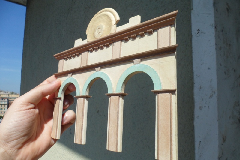

Ciao Andrea e grazie, risolto il problema dell'elicoidale?

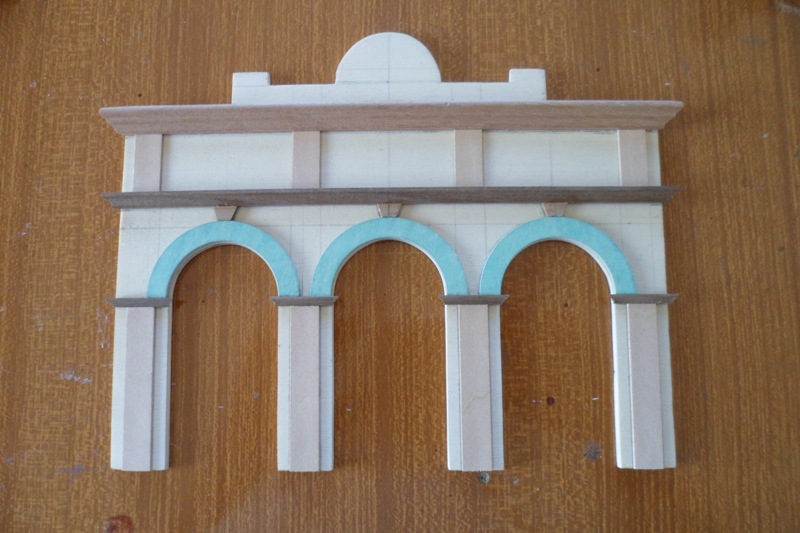

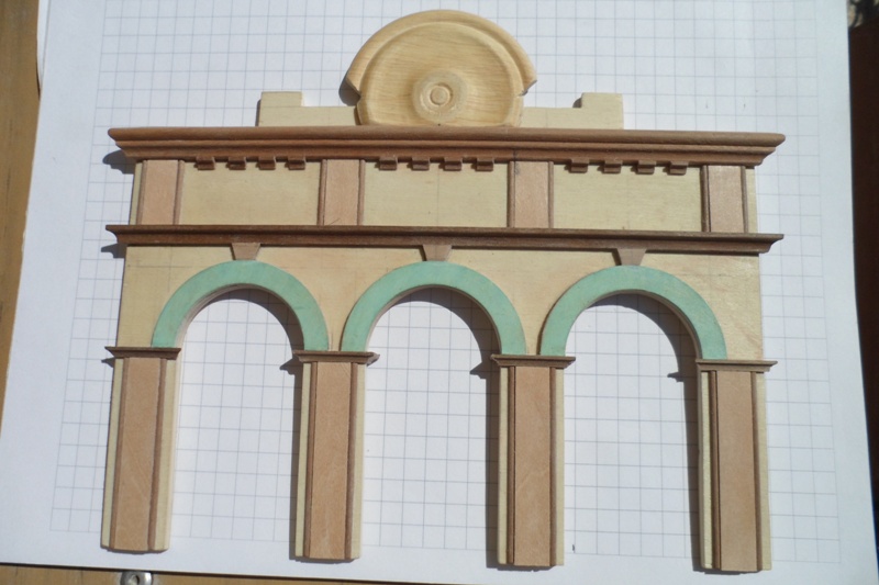

Nella facciata principale, quella lato strada, volevo che in alto vi fosse una cornice in rilievo ad arco, in modo da creare quello spazio vuoto li al centro, gli occhi di chi guarda devono andare a finire proprio in quel punto vuoto, che sarà riempito da un bel orologio con numeri romani. Ovviamente ai lati, sempre li in alto, occorre lavorarci parecchio.
SAM_0375.JPG [ 146.76 KiB | Osservato 13696 volte ]
SAM_0376.JPG [ 148.08 KiB | Osservato 13696 volte ]

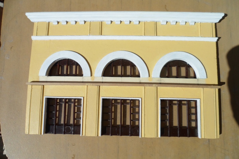

Salve

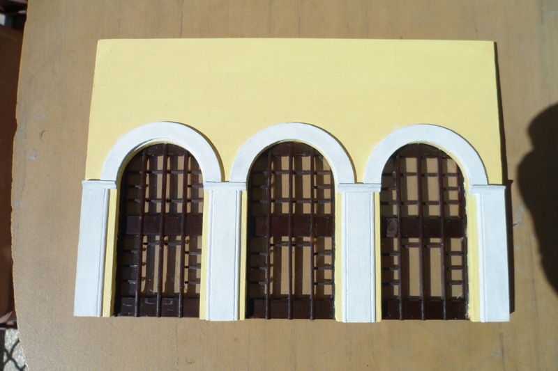

Diamo un pò di colore a questa stazione.
SAM_0396.JPG [ 148.05 KiB | Osservato 13581 volte ]
SAM_0395.JPG [ 144.07 KiB | Osservato 13581 volte ]
