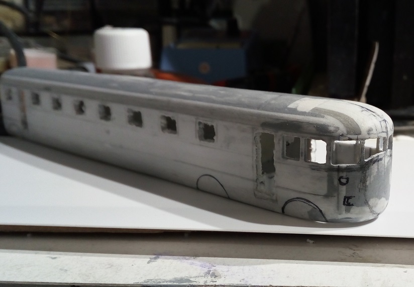

Un ulteriore step mostra i primi ritagli dei finestrini anteriori e il metodo di eliminazione dei ritagli dei finestrini laterali. Si comincia con il trapanino, a punta da 1,5 mm, che si apre un varco nello spazio destinato al vetrino e poi si passa alla limetta di vario calibro per ottenere la forma desiderata. Il disegno del finestrino si ricava dai disegni del Pedrazzini e dato che io ho scelto di riprodurre una versione recente del modello, quello in livrea grigio-verde, cioè nella versione finale, prima dell'accantonamento, ho allineato gli stessi seguendo le distanze presenti nella scocca dell'elemento privo di cucina (praticamente tipico degli ATR 102,103, ecc, escluso il 107 che ha delle finestrature leggermente diverse). A voi le osservazioni.
ATR 100+22.jpg [ 236.71 KiB | Osservato 12515 volte ]
ATR 100+23.jpg [ 241.84 KiB | Osservato 12515 volte ]
