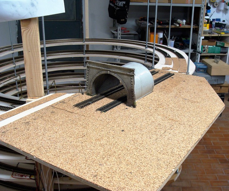

MessaggioInviato: martedì 10 aprile 2018, 22:04
Messaggi: 1470
Ultimo aggiornamento del 09-04-2018
finalmente è stata completata la prima elicoide : dopo l'ultimo giro intero , sono stati costruiti i portali di ingresso/uscita della catenaria ( era inutile farla anche nel mezzo giro che porta alla galleria ) e collaudata : tutto funziona bene , sono anche state realizzate alcune sezioni di blocco sia in salita che in discesa , così da avere una sequenza dei treni in modalità automatica più ravvicinata .
La posizione della galleria e l'angolo di uscita dei binari è per ora teorica , vedrò poi quando ci sarà il resto della struttura quale angolazione dare .
