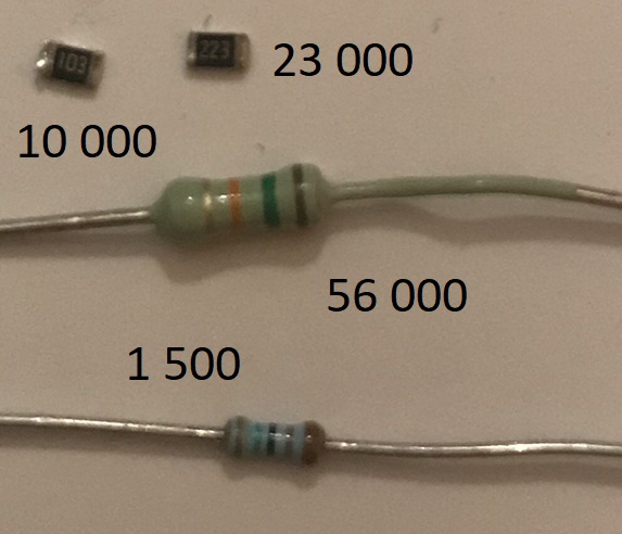

ti garantisco che i valori sono GIUSTI e provati con il tester. se vuoi ti mando una foto del display del tester mentre provo ogni singola resistenza............ posso anche mandarti le foto della PCB della 668.
Qui sotto trovi la foto delle resistenze tolte e di quelle che ho saldato io.
Ma tu la 668 in questione ce l hai? l hai aperta?

Non non ho ancora le 1800.
Scusami se insisto ... ma visto che le novità sono quotidiane mi interessa saperne di più.
Sorvolo sulle resietnze in SMD, che non è detto che la codifica sia quella standard.
Ma i colori che vedo sulle altre mi dicono:
marrone, verde, arancio, oro - se a carbone = 15000 5% 1/2W
marrone, verde, nero, marrone - se a carbone = 150 1% 1/4W
Qualora i colori fossero diversi i casi sono due:
- sono resistenze a film metallico
- sono induttanze
Se ipotizzo il marrone come grigio non ci siamo.
non è che il tuo tester ha:
- le pile scariche
- subito traumi
- fuori taratura
- troppo economico
In ogni caso, tipicamemnte i led si accendo con correnti minime di circa 10 mA (milliA) i rossi forse anche a 5 mA mai provato, pertanto fino a 24V le resistenze sono al di sotto dei 2700 Ohm; se andiamo oltre i 6800 Ohm si inizia a parlare di µA (microA).
Se i led si accendono con una resistenza in serie da 56k c'è qualcosa che non va da qualche parte.

Per tutti quelli che si chiedono "che valore ha questa resistenza?" e non riescono a capirlo, provate qui.
Anch'io mi sono chiesto come col codice di 15k ohm ne vengano al tester 56k. C'è in effetti un'altra possibilità oltre quelle indicate sopra: che la resistenza abbia subito qualche danno.
Quella a 5 colori potrebbe essere da 1500 ohm
1-marrone 1
2-verde 5
3-nero 0
4-marrone x10 (se è marrone)
5-marrone 1%
Le resistenze a strato hanno valori molto strani (es. 909 ohm), ma se il primo colore fosse grigio sarebbe da 8500, io ho cercato su qualche negozio online (qui uno) e ho visto che il più vicino sarebbe 8660, grigio-blu-blu-marrone-marrone. Oppure da 8250, grigio-rosso-verde-marrone-marrone.
Ultima modifica di snajper il lunedì 19 marzo 2018, 21:06, modificato 1 volta in totale.
 Oggetto del messaggio: Re: VITRAINS 2712 668 18xx luce terzo fare e luce in cabina
MessaggioInviato: lunedì 19 marzo 2018, 21:02
Messaggi: 977
errore mio, non è 65000 ma 15000. i colori sono viola verde e moltiplicatore arancione. l'altra è da 1500, provata e riprovata con il tester...

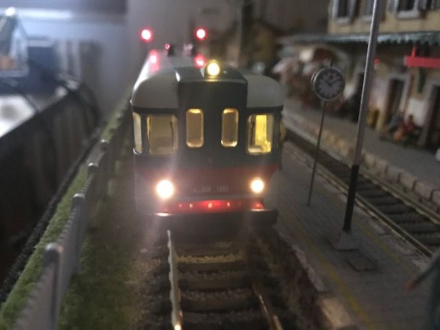

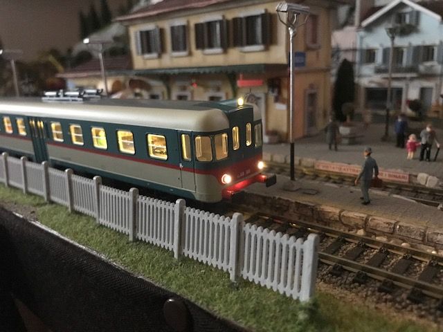

Si possono vedere delle foto con le varie luci accese ?
per fare un confronto con la mia 1800, in quanto sulla mia il terzo faro è quasi inesistente mentre la luce in cabina è forte.
MessaggioInviato: venerdì 23 marzo 2018, 17:28
Messaggi: 977
Certo, eccole!

Salve
Adesso è un terzo faro.
Quindi hai cambiato la resistenza del terzo faro smd con una da 1500 Ohm ?. (se ho capito bene)
Bruno
MessaggioInviato: lunedì 26 marzo 2018, 15:33
Messaggi: 977
esatto.... ho anche tolto un po di gomma piuma che avvolge il led sulla pcb: ostacola troppo la luce che fine poi emessa dalla plastica trasparente del terzo faro...
