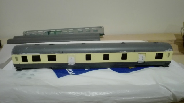

Qualcosa si vede

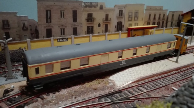

Ecco il risultato: bagagliaio GC 1970, colto dopo la prima revisione delle officine Cicciobello...
2192018192331.jpg [ 86.78 KiB | Osservato 7988 volte ]
...e in viaggio verso la S.R. di Milano nell'appennino toscoemiliano
2192018192350.jpg [ 48.95 KiB | Osservato 7988 volte ]
L'ho fatto sulla base di due vecchi giocattoli lima (x tedesca e self-service) e due fiancate ritagliate ex novo.
Lo so che esiste già in scala esatta, ma le mie carrozze degli anni 80 sono quasi tutte, tranne le MD, in scala ridotta: di qui la necessità dell'autocostruzione in economia :mrgreen:

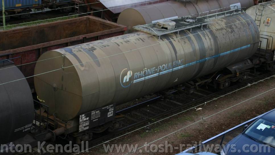

Ecco una piccola elaborazione fatta x rendere più reale un carro cisterna.
il carro e' il fleischman 547205 economico carro a carrelli si trova spesso in rete a meno di 20 euro meno che un usato
ecco come era

Quel telaio bianco mi faceva inorridire
ecco come dovrebbe essere
poulenc.jpg [ 74.51 KiB | Osservato 7580 volte ]
cambiato colore del telaio spostate le scalette stuccato fori ritocchi vari
ecco il risultato
SAM_2569a.jpg [ 80.01 KiB | Osservato 7580 volte ]
Tiziano
