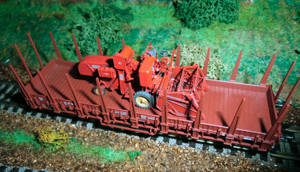

Per il trasporto della seminatrice Artitec MF830 Massey-Fergusson, l'assistenza tecnica Artitec mi ha consigliato l'abbinamento con un carro a stanti a pianale o a sponde basse e, come esempio, mi ha postato un carro Rmm Roco.
Io ho parecchi Rmm33 della Piko che sono di epoca III come la seminatrice.
Non riesco a trovare un esempio che mi possa indicare come bloccare il mezzo agricolo sul carro.
Ho delle catene Artitec usate per il trasporto dei carri armati.
Ho anche del fil di ferro plasticato da 0.35 mm marrone (d = 30 mm in scala H0) che se opportunamente verniciato sembra cavo arrugginito.
Ho anche i cunei da mettere sotto le ruote.
Quello che non so, non avendo esempi, è come "legarlo" al carro.
Catene ad incrocio ? agli stanti ? alle sponde ?
Qualcuno ha delle foto da mostrarmi ? modelli o veri.
