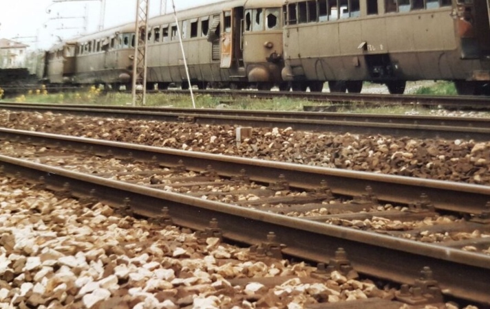

Marcello (PT): Non sò quanto comune fosse, ma sotto ho aggiunto una foto di binario FS che mi sembra identico all´armamento della DRG degli anni ´30, dal quale è derivato il binario di Weinert.
Osservando vecchie foto c´era anche a Roma Smistamento e a Vallo della Lucania. Spesso si vede anche il tipo con solo una vite nella traversina.

Commento file: Treviso 1986:
BinarioFS_Treviso_1986.jpg [ 168.12 KiB | Osservato 11139 volte ]

Mi riferisco a questo:
Immagineimage hosting more than 5mb
Gli attacchi che più gli somigliano sono questi:
Immaginefree picture upload
Ce ne sono anche altri simili, ma sono sempre su entrambi i lati della rotaia, sia esterni sia interni. Comunque vista la bellezza del binario sono dettagli che possono anche essere trascurati, almeno io ho accettato compromessi peggiori.
