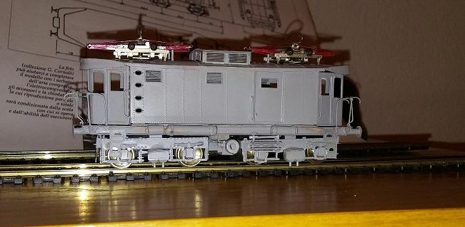

si prosegue
20180706_165800-1.jpg [ 37.71 KiB | Osservato 7953 volte ]
 Oggetto del messaggio: Re: La FTC di Claudio
MessaggioInviato: mercoledì 11 luglio 2018, 14:59
Messaggi: 1031
prove prove ........ scusate la qualità dell immagine ..... serve solo per dare l idea ........sarà migliore la prossima
20180711_155115-1.jpg [ 33.88 KiB | Osservato 7771 volte ]
